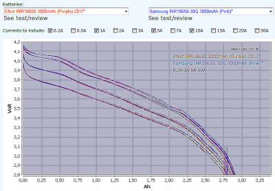

Я просто оставлю это здесь

Прокомментируйте для недогадливых.
График что означает? Индентичность характеристик с хорошо известным брендовым Самсунгом?
Вроде как сравниваемый Самсунг, даже стоит дешевле. .
Хотя ценник с али, уже не показатель, там чего-то все подорожало неприлично.  :neg:
[user]илс[/user], то, что всякие эфесты и прочие вэйперские бренды - это перепаковка самсунга, сони, лджи и панасоника. Кроме этих четверых никто качественные, тем более сильноточные банки не делает. Всё остальное - впаринг лохам за двойную цену. да ещё и с завышением характеристик. Ссылка там под картинкой на статью, в которой всё подробно расписано. То есть под этой сиреневой обёрткой с высокой вероятностью и есть этот самый самсунг, ибо разрядные кривые один в один с точностью до погрешности между партиями.
