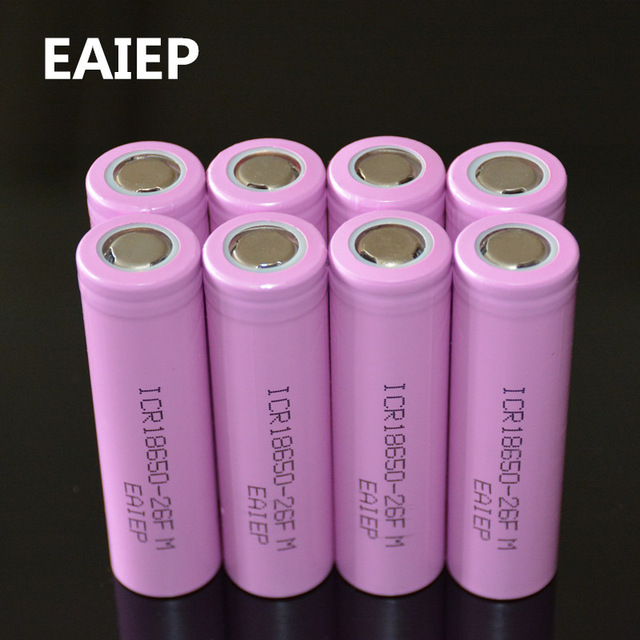

lomml
Цитата: rzaviy от 09 Июль 2018 в 16:13Это вы посчитали с даташитов?
нет,я ни чего  не считал ,просто из таких элементов(розовые с али) сварочник собрали и он столько выдавал
Добавлено 09 Июл 2018 в 16:37

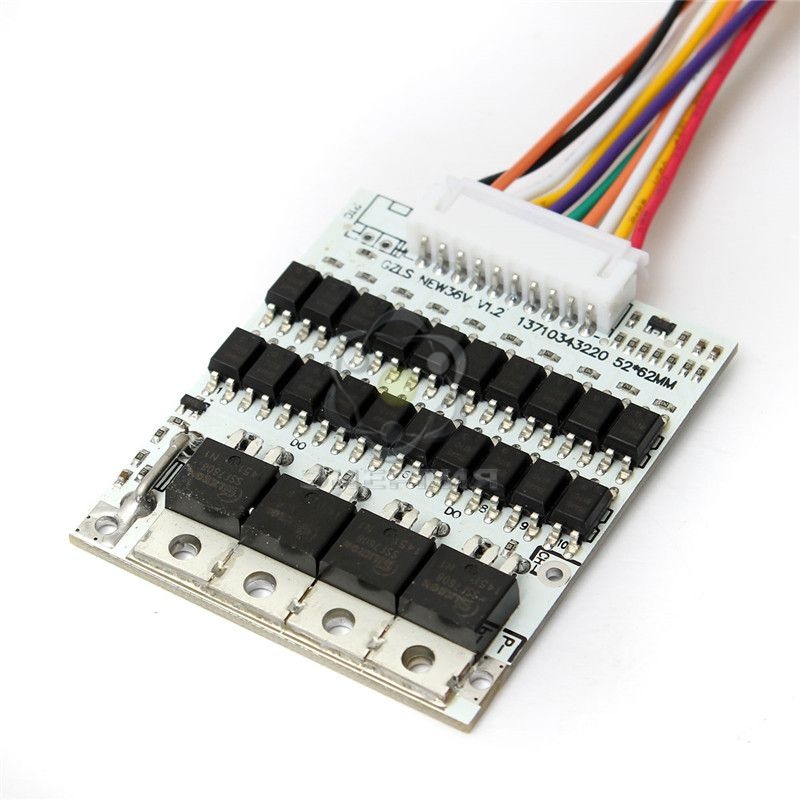

акб  10S 5P 36 в ,бмс тоже с али вот эта
Добавлено 09 Июль 2018 в 16:39
интересно одно ,почему иногда под нагрузкой не вырубает, а постоит пол часа и питание с бмс полностью отрубается

Цитата: lomml от 09 Июль 2018 в 15:41батарея может отдать 120 А , напряжение когда отключается  4.0, акб  на 36в,
Не совсем понятна ваша проблема, но в показаниях есть несоответствия  :pardon:
Вам первое, что вам правильно посоветовали - это замерять через балансировочные провода напряжение на всех 10 ячейках. Вы это сделали и  4.0В на всех ячейках?

БМС  Новый аккумулятор защиты BMS PCB плата для 10 пачек 36 В li-ion Cell max 40A w/Balance
Легко Установка
Вход напряжения DC42-45V
Чаринг ток max.10A
Выходной ток до 30а
Зарядка и балансировка зарядки
Подходит для 10 пачек литий-ионной батареи
Описание:
100% абсолютно новый и качественный
Испытание на напряжение заряда: VCU 4,25 В ±0. 05 В (4,20-4,35 В/каждый 0,05 В на шаг)
Увеличение напряжения заряда: VCD 4,10-4,00 В
Выше напряжение разряда Тесты: VDD2.50V ± 1 В (2,5-3,0 В/каждый 0,05 В на шаг)
Резюме сброса напряжения: VDU 2,80 В ±0. V1
Рабочий ток: ≤300UA
Защита от короткого замыкания: 40A±3A
Продолжительность защиты от короткого замыкания: 500 мс
Защита температуры: 55/65/75 градусов
Типичный выходной ток: 30A
Макс. выходной ток: 45а
Напряжение баланса для одной ячейки: 4,19 В ±0. 02 В
Баланс баланса для одиночной ячейки: ≤ 55MA
Зарядный ток: ≤10A
Разм. 53 х 63 мм (д х ш)
Применение:
Вы можете DIY зарядное устройство для различного оборудования ie. Дрель и солнечной Батарея
Посылка включает:
Модуль защиты батареи li-ion x1
1x кабель
bobshishkn
В момент отключения батарея горячая? Как вы реализовали термоконтроль бмс при сборке?
