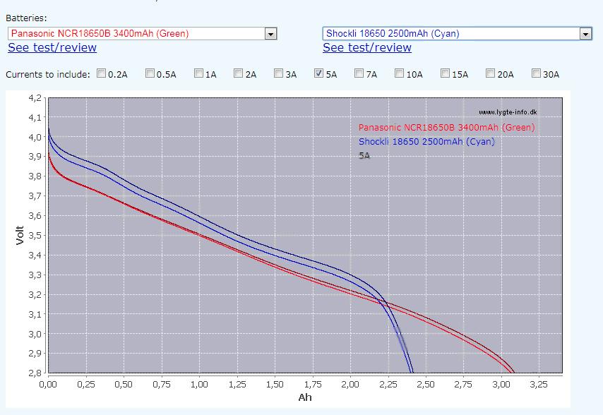

А как вам битва между известным титаном рынка Panasonic-3400 и Shockli со всего-лишь какими-то 2500mAh?
Как видите, вплоть до исчерпания своей ёмкости китаец не только держался лучше, но и после отключения батареи у него остаётся гораздо меньше нерастраченной энергии, которую он успевает отдать в дело, а заодно контролируя накапливаемый эффект памяти, делающего из любого даже нормального ака трясущегося от страха наркомана, постоянно надеющегося на то, что подзарядка всегда где-то рядом.
Тем не менее, производитель Shockli, словно уже заранее услышал ваш вопрос, подготовляя к продажам новую линейку, состоящую сразу из нескольких более ёмких моделей, показ разрядных характеристик которых, известным уже в широких кругах тестировщиком HKJ, со временем тоже будет http://www.shockli.com/shockli-battery.php?cid=95#

Не увидел никакой битвы. Увидел, что при грамотном конфиге, ебайк на Панасониках проедет больше, причем ЗАМЕТНО больше.  B-)
Не надо 3,4Ач Панасоники грузить 5А. Их крейсерский ток - 1, максимум 2А.
Вот этих токах они (по-пробегу)  рвут малоемких китайцев, как Тузик грелку.  ;-D

Цитата: илс от 14 Авг. 2018 в 20:19при грамотном конфиге, ебайк на Панасониках проедет больше, причем ЗАМЕТНО больше.
Ну да, если "грамотным конфигом" называть 250-350Wa чахотки -systems, которым действительно
Цитата: илс от 14 Авг. 2018 в 20:19Не надо..грузить 5А..крейсерский ток - 1, максимум 2А.
а в контроллере и бмс сделали обрезание корректировку порога отключения. Однако, аппетит, всё-таки, может прийти во время еды  :run:

Цитата: rzaviy от 14 Авг. 2018 в 20:30В основном делают 4-5 Р. Учись
Ты говоришь мне так, словно все в курсе, кроме Сяовэя)) Вот именно, 4-5, а то и вовсе 6Р, несмотря на заметное повышение массы батареи и вела в целом, могут хоть как-то скрасить панасовскую "низковольтность". И здесь тоже никто не путает "P" и "S", если ты сейчас скажешь вдруг, что за вольты отвечает не "Р", а "S". Всё верно, "S" это вольты, но чтобы они не так быстро уходили в слепую и невостребованную зону отключения, наращивание "P" помогает подольше удержать хоть какие-то оставшиеся вольты на пороге отключения, отдалив этот печальный момент, а также понизить внутреннее сопротивление батареи в целом. Так шта-а, в тебе мало проглядывается не только теоретик, но и малосведущий практик, к тому же не знающий теорию))
А вообще, график Shockli-2500 в сравнении с панасовским старьём от зажравшегося лидера рынка, переставшего прогрессировать в форм-факторе 18650 ещё с выпуском 3400...3600 в далёком уже прошлом, был показан не для выбора китайских 2500, а для того, чтобы дать вам возможность дождаться тестов новинок, после чего и принимать окончательные решения по сборке новых батарей.

Цитата: sjaovay от 14 Авг. 2018 в 20:53А вообще, график Shockli-2500 в сравнении с панасовским старьём от зажравшегося лидера рынка, переставшего прогрессировать в форм-факторе 18650 ещё с выпуском 3400...3600 в далёком уже прошлом, был показан не для выбора китайских 2500, а для того, чтобы дать вам возможность дождаться тестов новинок, после чего и принимать окончательные решения по сборке новых батарей.
Сравнивать нужно корректно - элементы одного форм фактора и ёмкости. Сравните «эти 2500» с брендовыми 2500 и вы увидите , что «эти новые» не что иное, как умелая подделка,  древних самсунгов  25R.
А то  что, например, китайские автомобили ездят также быстро как бренды и при этом стоят дешевле,  для меня не являются аргументом для их покупки.  :hello:

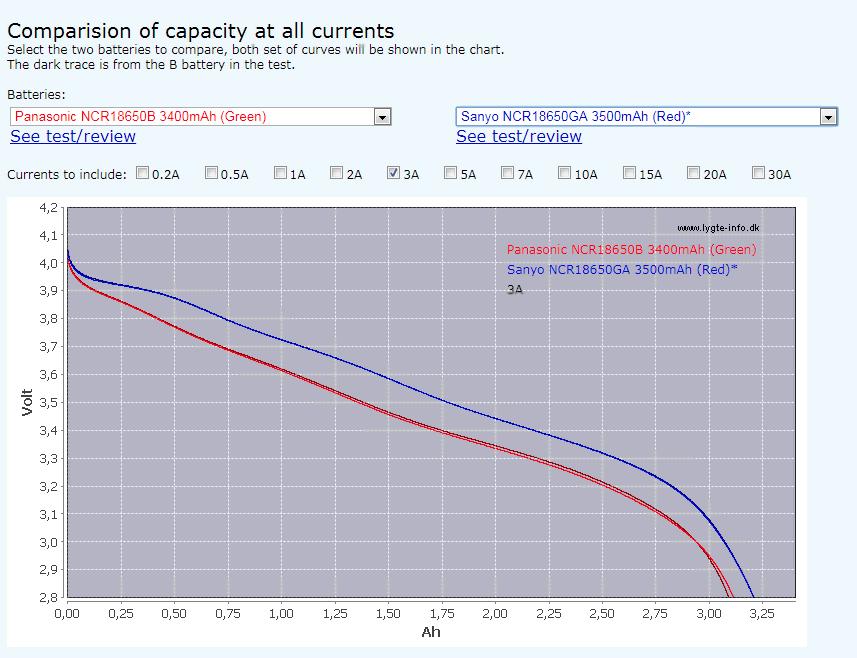

Цитата: илс от 14 Авг. 2018 в 20:44К примеру, у меня моторчик на честных 250Вт запитан от 5Р Санио,.... те, которые 3400мАч/10А.
3400-элементы мне знакомы. Как и 3500, которые недавно сам заказывал для одного чела. "Вольтажом" они сильнее панасов-3400, но их характерная разрядная характеристика также не подходит ни для ноутбуков, ни для электробайков
3500-ки, на самом деле, это 3300, но честные и в определённых своих рамках они очень даже хороши и эта инфа проверена лично на отдельном спецразряднике для подобных целей.
