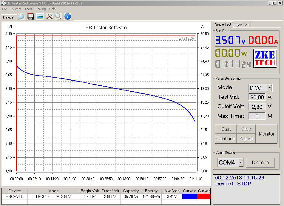

Вчера успел провести по одному циклу каждого элемента.
60 ач - вн. сопротивление заряженного элемента около 0,85mOm. емкость при разряде с 4,2 до 3в током 40А  составила 57 Ач
67 ач - около 1 мОм (в средней точке, заряженный забыл померить), емкость при разряде с 4,2 до 3в током 40А  составила 65,2 ач
Возник вопрос - а это точно LiNMC? На сайте производителя нечего толком не нашел..  И график отличается от элемента от Nissan Leaf.
Графики

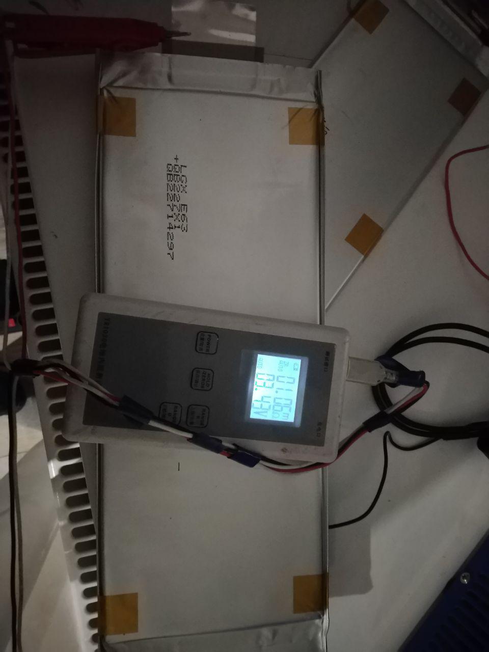

ЦитироватьМожете показать фото с надписью на них которые вы говорите 67а/ч.?
Вот тут видно надпись

Сложно сказать. По виду ближе к нмц, чем к чистому кобальту, но процентное соотношение исходных материалов никто не скажет, поэтому можно только гадать.

Вся современная (электротранспортная) химия - это комбинация кобальта, никеля и марганца.
Чистый кобальт (оксид) давно не используют. Он дорогой, да и не обеспечивает нужные характеристик, по токам (импедансу), по циклам и т.д.
Что касается графиков, то по ним можно различить только ЛЖФ и химию с кобальтом.
А разновидности кобальта, по графикам не увидеть, КМК.
Их крутизна зависит от емкости, от разрядных токов, в большей степени, чем от типа химии катода.
Когда я всерьез циклировал емкую батку из ЛЖФ, то пришел к выводу, что нет (особого) доверия моим приборам и моей методике. Т.к. не получалось одинаковых цифр, даже если заряд/разряд делать по часам.
Даже при использовании дорогого айчаджера  цифры емкости заряда/разряда плавали в широких пределах.
А импеданс на такой емкости - это вообще, ....вещь не поддающаяся измерениям с приемлемой погрешностью (5-10%)  %-)

[user]Tymmmi[/user], увидел надпись.
Е-63 значит что они 63А/ч.,у меня так же так написано и я покупал их с позиционированием именно 63 А/ч..У вас те аккумы что 60Ач.-б.у.-шные, по этому они и показывают ёмкость 57Ач.,а те что 63Ач.-новые,по этому у них по факту 65Ач.

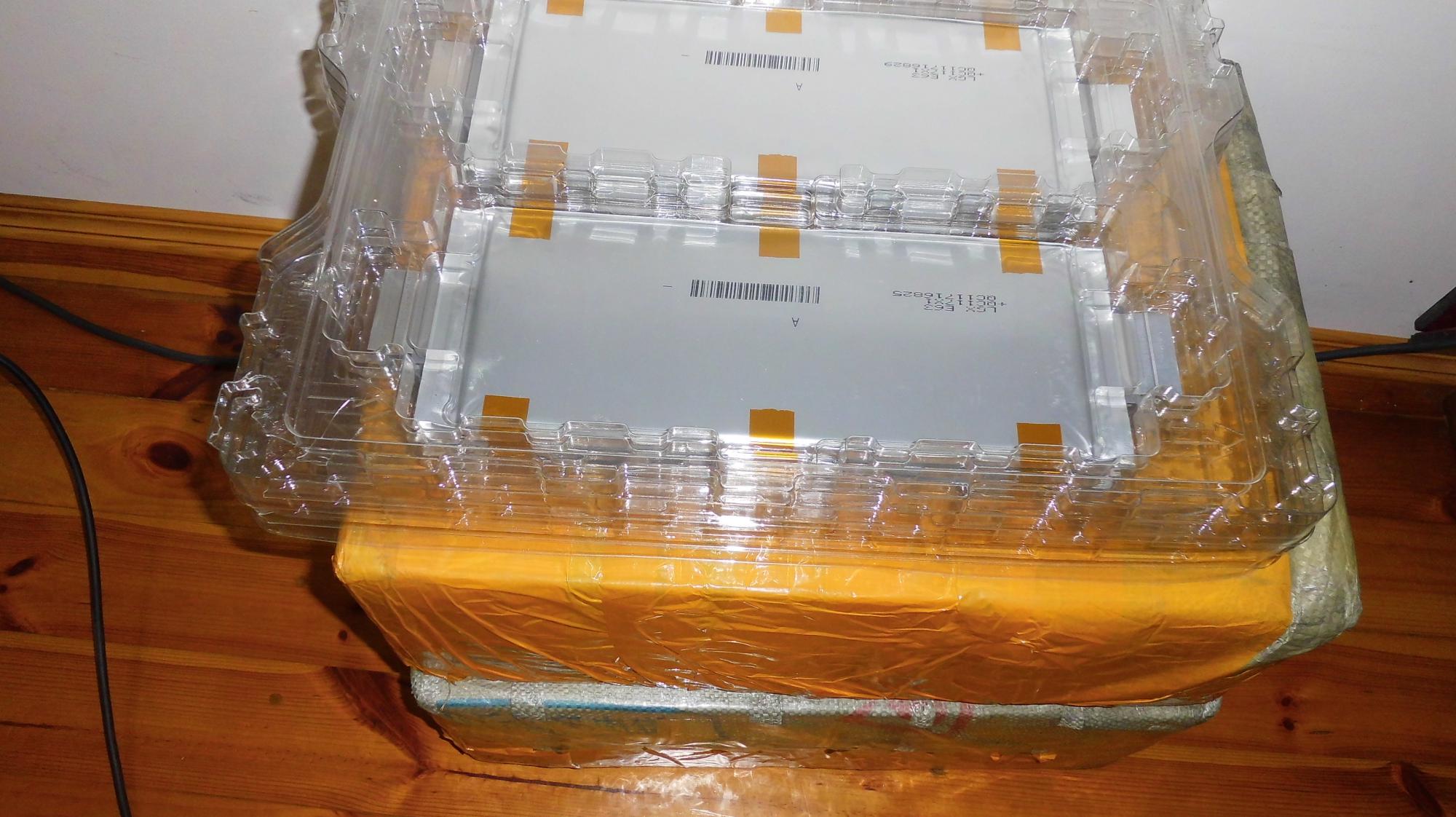

Батареи заряжены все  3.43В.
Вес 969гр.,толщина 12мм.,длина 320мм.(без пластин контактов),ширина 120мм.
Прикупил,о-ужасть! 46штук.

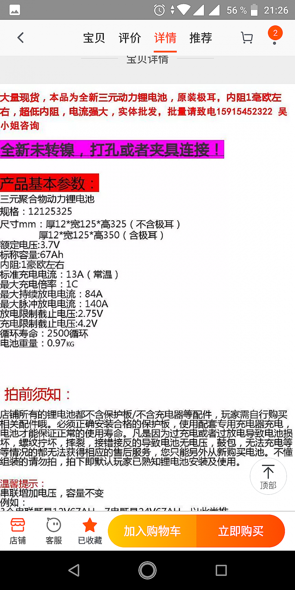

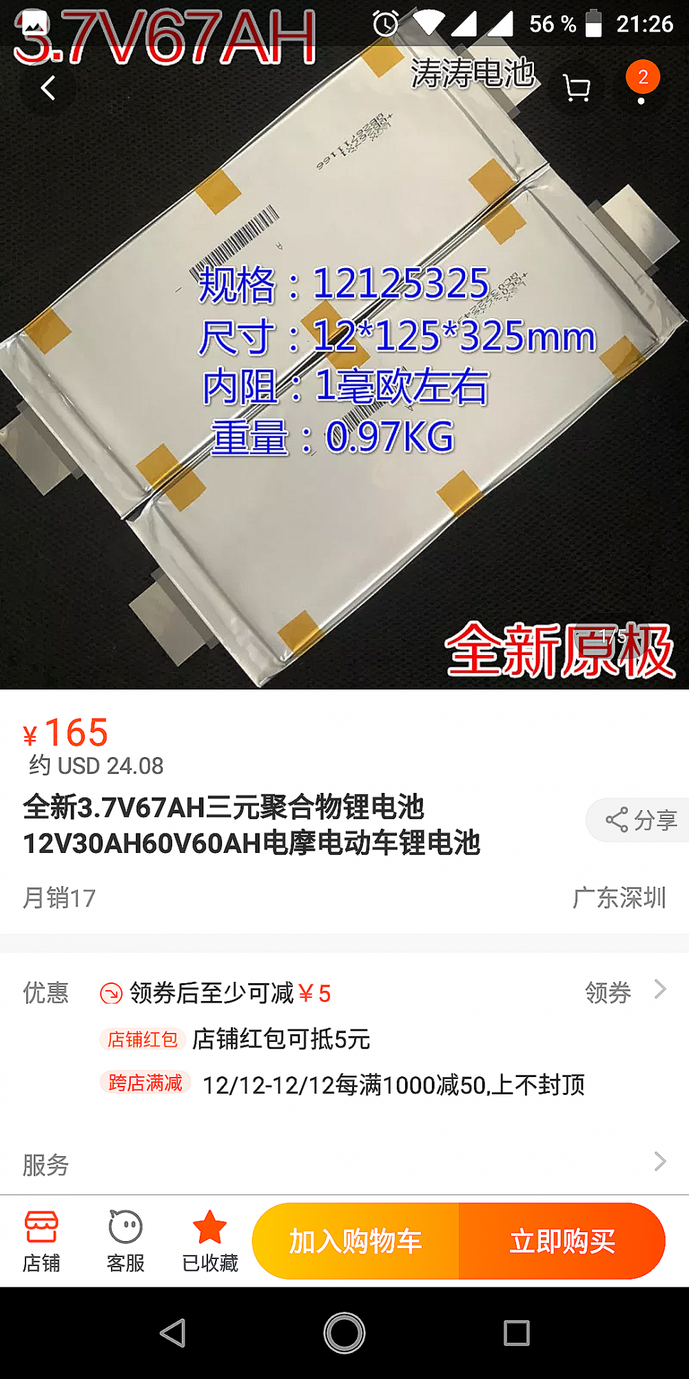

[user]Statik[/user], прикольно..  На тао реально 67 было написано
Statik
[user]Tymmmi[/user], написано))).
Но у них есть и 67Ач.,надо смотреть на надпись на самом пакете.

Цитата: tmiaer от 04 Дек. 2018 в 13:59еперь хотелось бы увидеть сравнение ёмкости при измерении в тех же условиях, что изначальный контрольный замер (а он был вообще, кстати?). То есть при комнатной температуре и номинальном токе.
Провел контрольный замер. Емкость не изменилась, как ни странно совпадает практически до сотых. Нашлось отличное применение полумертвой банке лифа..

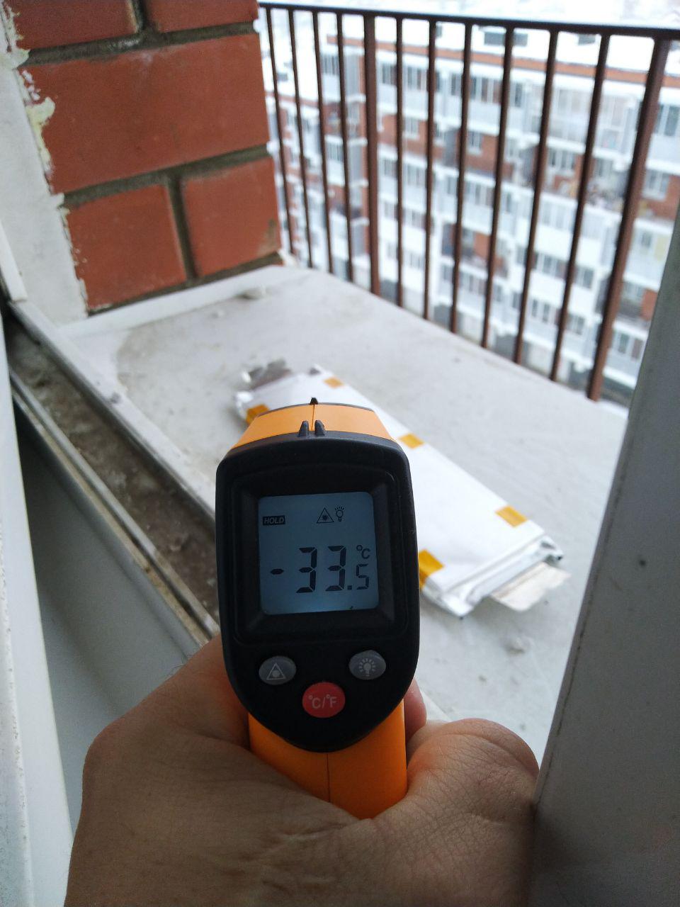

Цитата: Tymmmi от 05 Дек. 2018 в 17:42Нашлось отличное применение полумертвой банке лифа..
Греется сильно?
Tymmmi
[user]tmiaer[/user], греется но не особо, 38-40 градусов при токе в 40А.
Разрядил LG  в -30 , работает не хуже ячейки от лифа.
