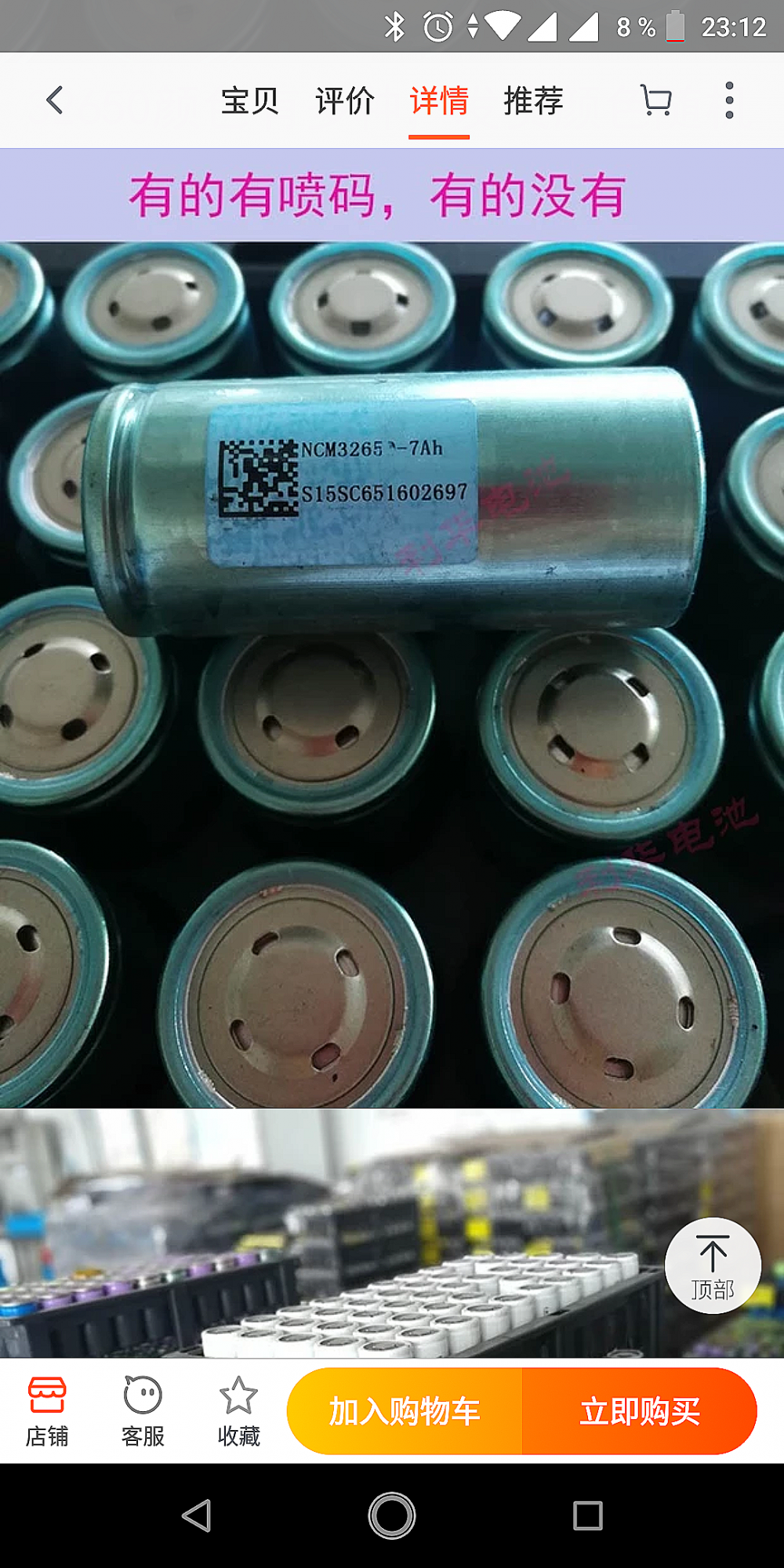

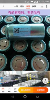

Цитата: Tymmmi от 24 Дек. 2018 в 18:14
Кто-нибудь тестировал аккумуляторы ncm32350 7ah ? Какие с них можно снимать токи долговременно? Сопротивление вроде 7-8 мом
Взял на пробу 42штуки  (3P14S), продавец говорит одна банка имеет сопротивление около 6мОм и ток 3С держут в долговременном режиме.  Думаю для BBS HD должно хватить

Tymmmi
Michael
Цитата: Tymmmi от 25 Дек. 2018 в 04:41не совсем понятно буквы в названии NCM
Цитата: Tymmmi от 26 Дек. 2018 в 08:11Взял на пробу 42штуки  (3P14S)
Думаю это лучшее решение, надеюсь результатами поделитесь, правда здесь опять разведут балаган по этому поводу, но результаты важнее.

Вадим 74
Так это НЕ высокотоковые . Есть у продавца более хорошие , и не много дороже
cvanya
[user]Вадим 74[/user], а высокотоковые - это 10С?
Вадим 74
[user]cvanya[/user], Даже если 5c долговременно -  уже хорошо .
Tymmmi
Как определили?  Можно ссылку на высокотоковые?

Tymmmi
[user]Вадим 74[/user],  и все же как поняли что одни  высокотоковые а другие нет?
Порылся в диалогах с продавцом, спрашивал у него какой штатный режим разряда - продавец ответил 3C.
Даже если он приврал  раза в два, то при сборке 3P  ток через элемент  на максимальной мощности мотора, составит не более 10А, что немногим больше 1С  :-)
На крайний случай добавлю еще 14 элементов чтоб получилось 4P и емкость в 28Ач.
