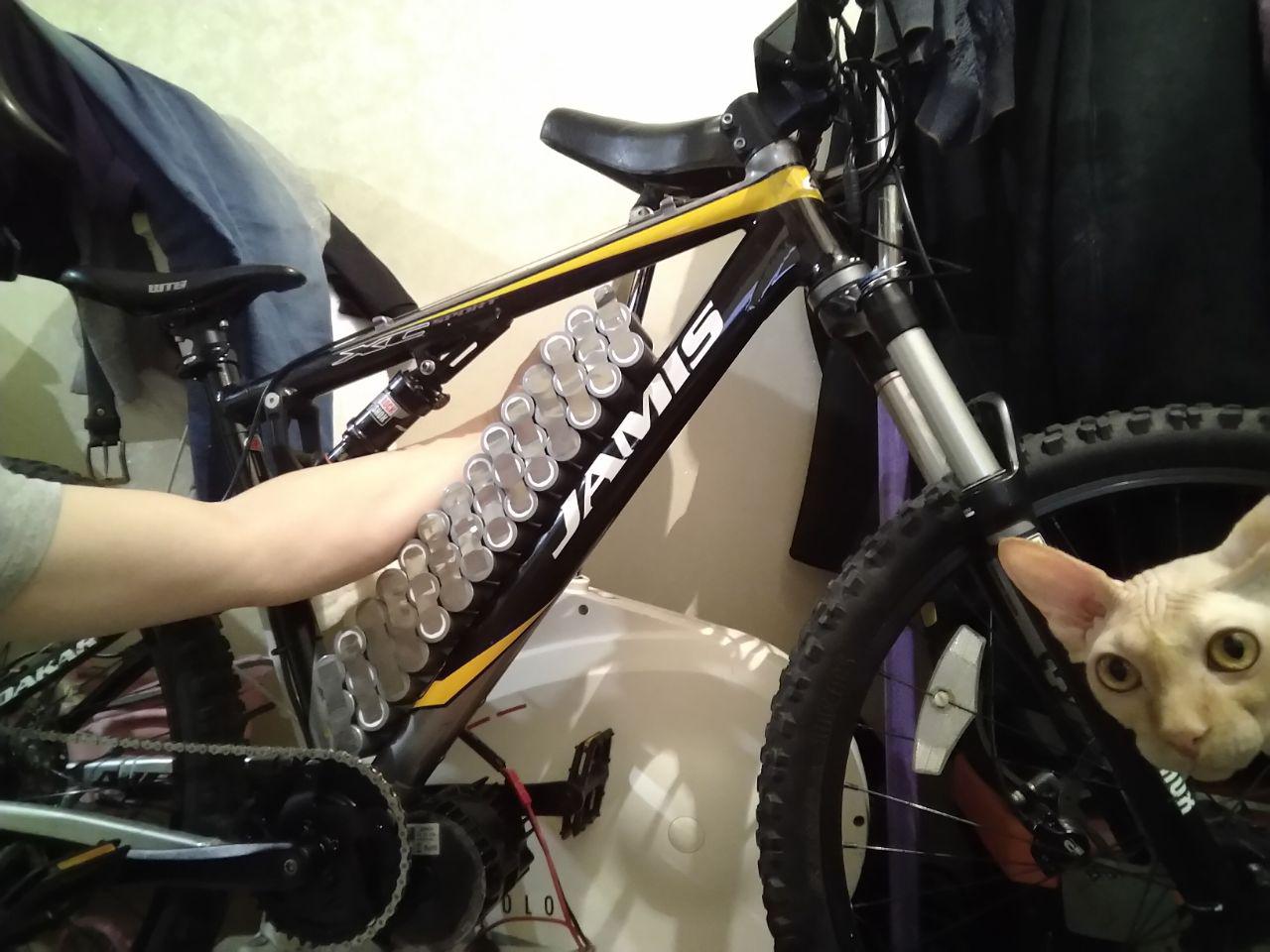

[user]Michael[/user], а я хочу пошире достать каретку, чтобы в два ряда напихать банок)

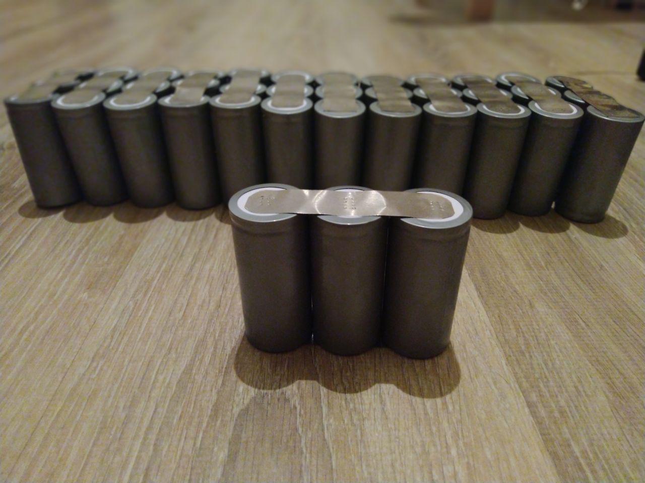

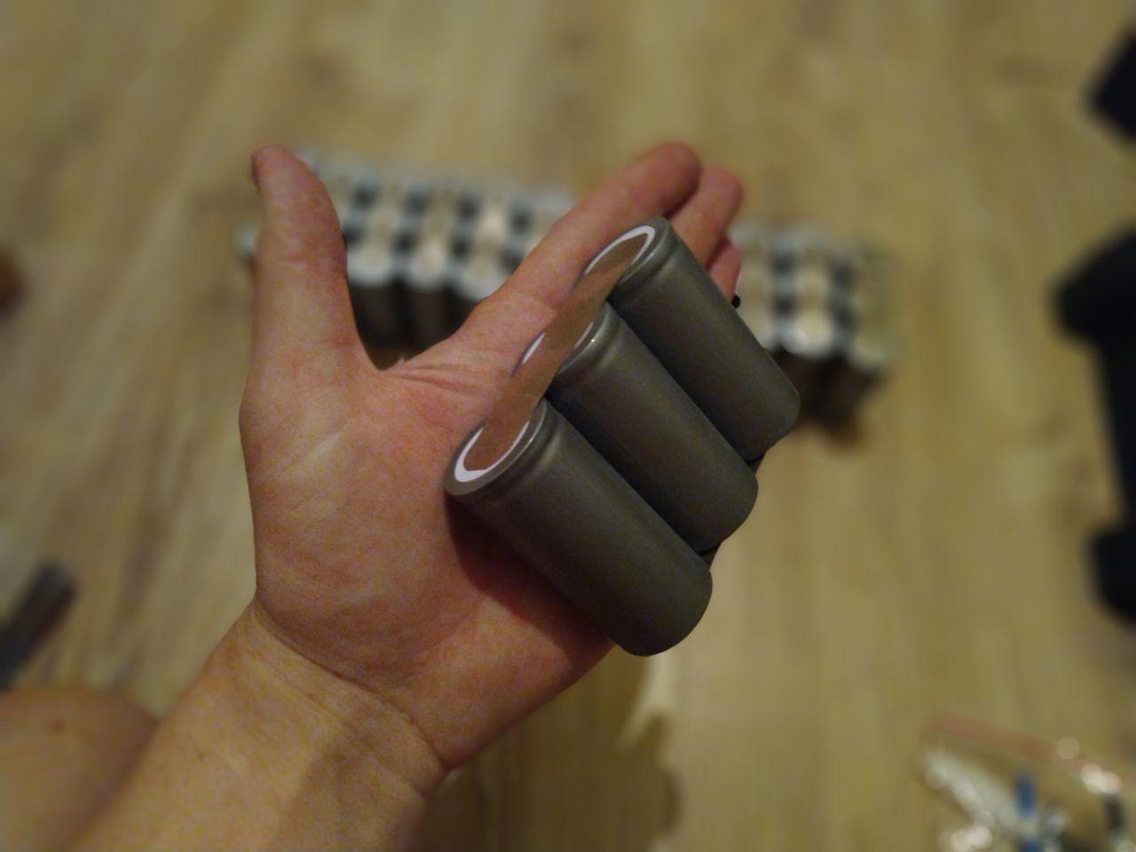

Цитата: Tymmmi от 26 Дек. 2018 в 08:11

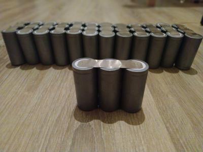

Взял на пробу 42штуки  (3P14S), продавец говорит одна банка имеет сопротивление около 6мОм и ток 3С держут в долговременном режиме.  Думаю для BBS HD должно хватить

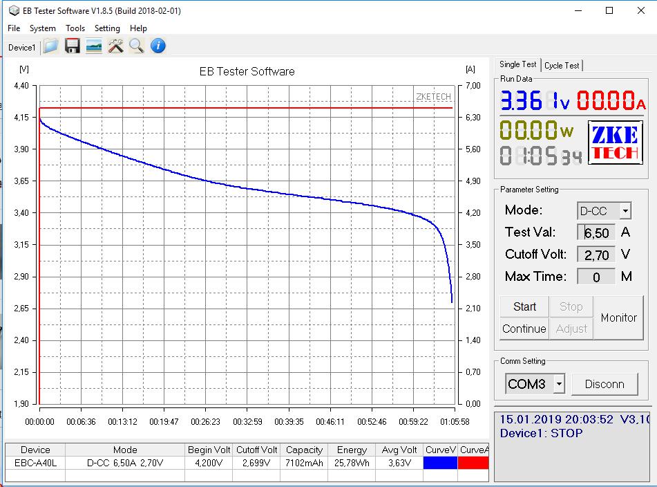

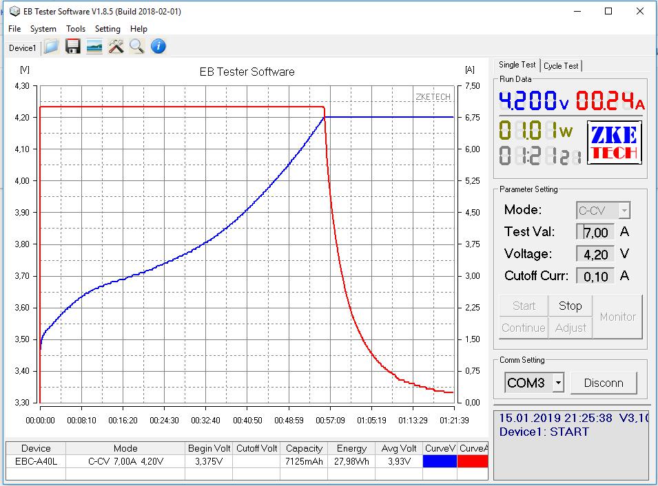

Ну вот приехали наконец-то элементы, делюсь информацией. https://item.taobao.com/item.htm?spm=a1z09.2.0.0.42a32e8dB5FK4T&id=550921568533&_u=q2u7ruo2a0c5
Размеры 32*70мм, вес около 154 гр.
Внутреннее сопротивление порядка 5,5 мОм. Никакой маркировки не увидел ,фиг знает что за производитель и какая там химия.

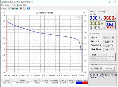

Реальная емкость 7100 мАч, причем эта емкость слабо зависит от тока нагрузки. Очень порадовала кривая разряда, небольшая просадка напряжения.
При длительном разряде током 1С (6,5А нагрев отсутствует.

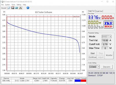

При длительном разряде током 2С (13А) максимальный нагрев   41 градус.

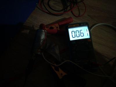

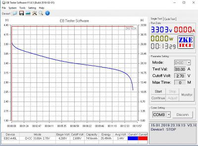

При длительном разряде током 5С (33А) максимальный нагрев  составил 61 градус по окончании разряда, но емкость, как бы это странно не выглядело увеличилась до 7400 мАч!.
Может химия слегка "раскачалась?"  O_O
Ну вроде все. По тестам, на первый взгляд весьма неплохие элементы. Непонятно сколько они проживут, но даже если хватит циклов на 500-600 - было бы замечательно:)  Имхо - годно.
Во вложении фото и графики разряда/заряда.
График заряда током 7А.
График разряда током 6,5А.
График разряда током 13А.
График разряда током 33А
Термометр

Цитата: Tymmmi от 15 Янв. 2019 в 18:24Внутреннее сопротивление порядка 5,5 мОм.
Цитата: Tymmmi от 15 Янв. 2019 в 18:24При длительном разряде током 5С (33А)
Это на 3р?
Tymmmi
[user]Blik86[/user], Конечно нет:) я работал с одним элементом
