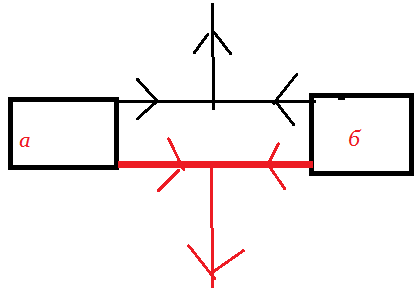

У меня самого мозги кипят но попробую с помощью рисунка растолковать.
Вот аккумулятор а и аккумулятор б,соединены в паралель  выходными портами
как может аккумулятор а зарядить аккумулятор б если ток может идти в одном направлении?
не запустит его бмска в аккумулятор если он против стрелки пойдет -а народ утверждает что бмска несимметричная не позволяет входить току через выходной порт.

cvanya
[user]Геодезист[/user], несимметричная бмс контроллирует разрядный канал только на разряд, а зарядный только на заряд - в этом только вся и проблема. Если уже и такая боязнь сжечь что-то большим пламенем, ставьте симметричные, дешевле будет, чем потом последствия рагребать.

но вопрос закрыт,пришли к выводу что несимметричные бмски параллелить нельзя..

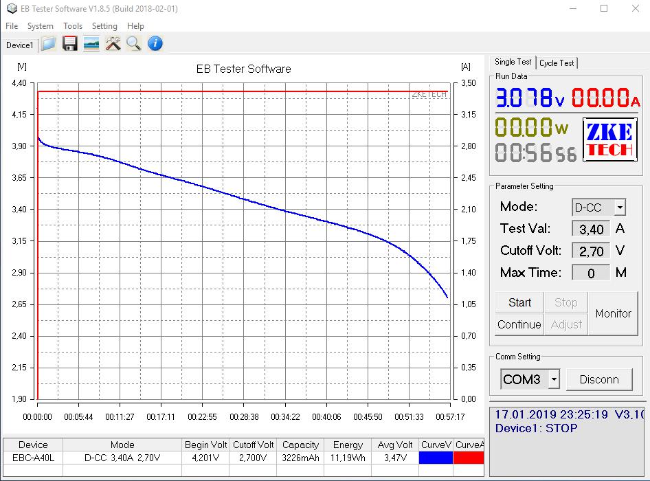

Сегодня приехали баночки NCR18650B от панасоник. Брал их для беспроводной колонки, но чет решил сравнить со своими  32700. Снял график током 1С получилось 3,2Ач, баночка слегка нагрелась, может градусов до 40-45. График разряда  отличается от 32700, какой-то более наклонный и окончание разряда при более низком напряжении. Скорее всего в больших банках тип химии LiNmc, у них похожая кривая разряда, а в NCR18650B классический LiIon.
Интересно, что означает китайская фраза в переводчике на страничке товара
"  32650 цилиндрических трехкомпонентных литиевых батарей" )))
График разряда NCR18650B

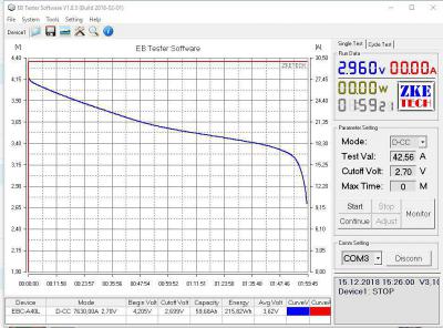

[user]Tymmmi[/user], у NMC/NCA химии наклонный график до почти трёх вольт, у кобальта более плоский с резким завалом ниже 3.5-3.4
Tymmmi

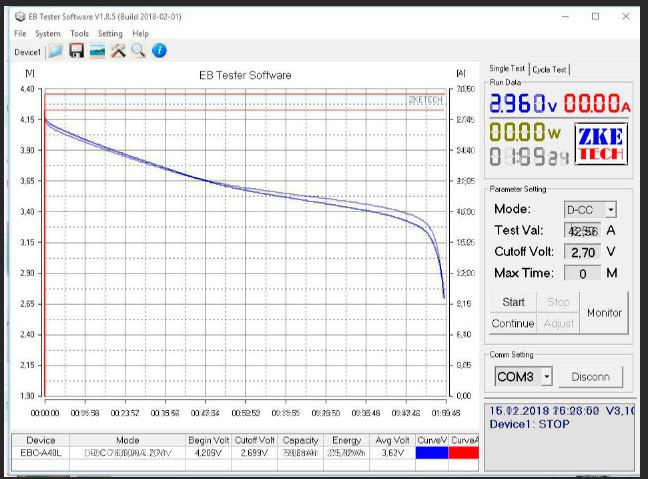

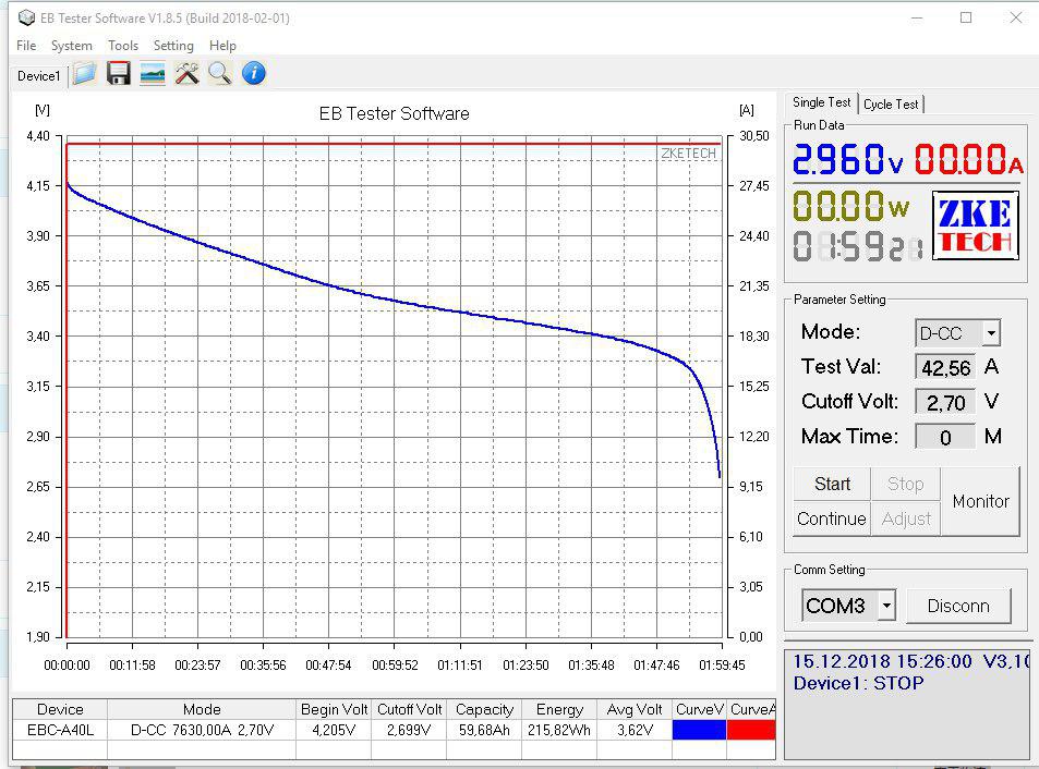

[user]tmiaer[/user],  вот график NMC, вроде завал как раз около 3,4В ? Да и по форме они похожи..
И значение AVG volt  - одинаковое, 3,62
LG 60
32700
[user]Tymmmi[/user], нмц разные бывают. Это только общая классификация, всё зависит от точной рецептуры. Процентом никеля больше, процентом марганца меньше... Но даже тут видно, если наложить один график на другой, что у 60ач в первой половине напряжение выше, а во второй ниже, т.е. более наклонный график.
Tymmmi
[user]tmiaer[/user], ну не знаю, как по мне - одинаковые кривые с небольшими отличиями, обусловленными разным вн . сопротивлением ну и просто потому что это разные элементы))
