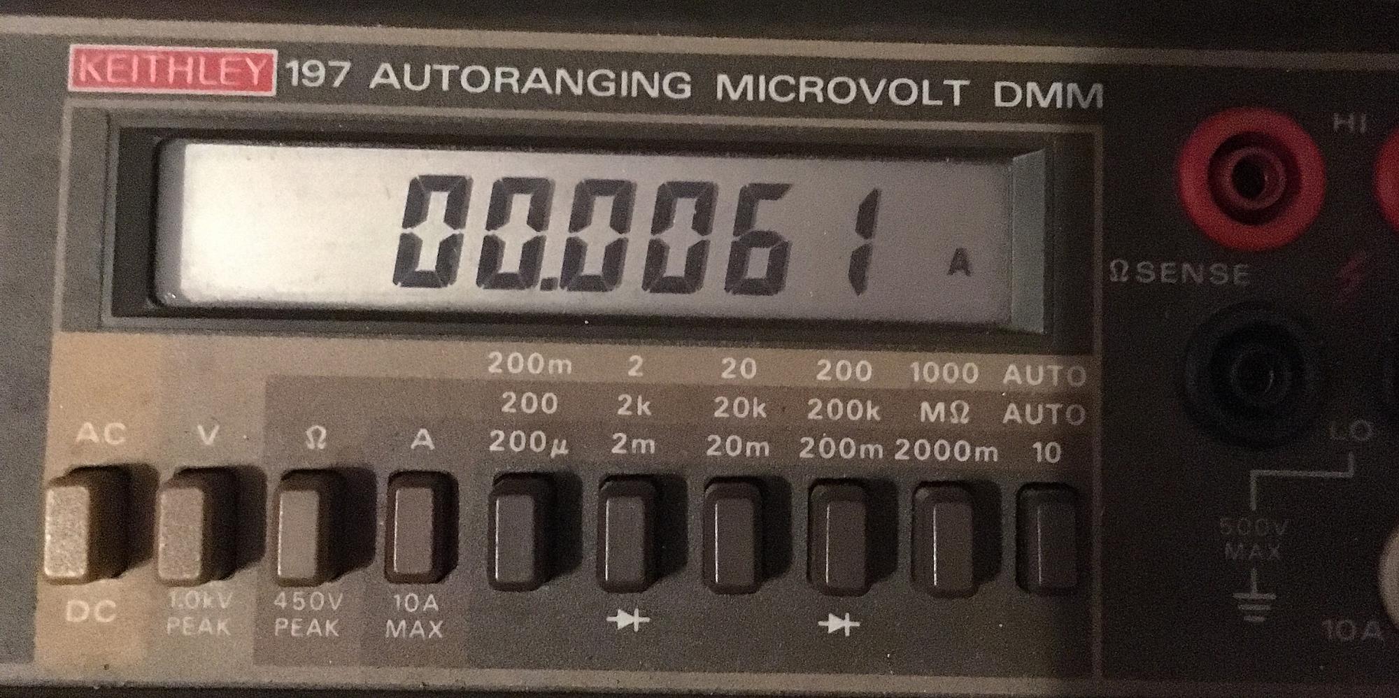

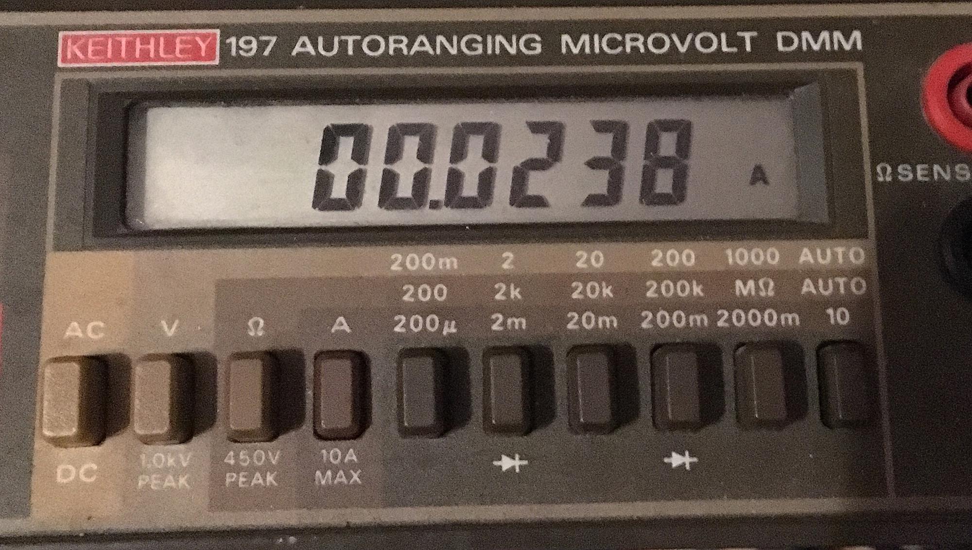

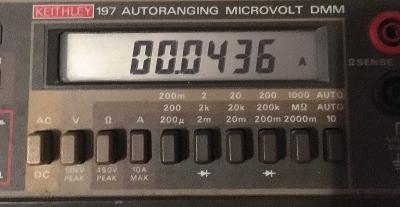

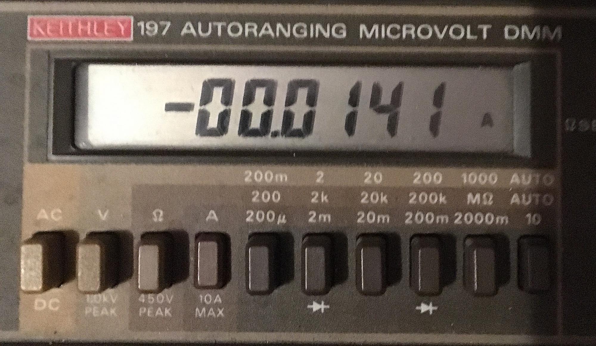

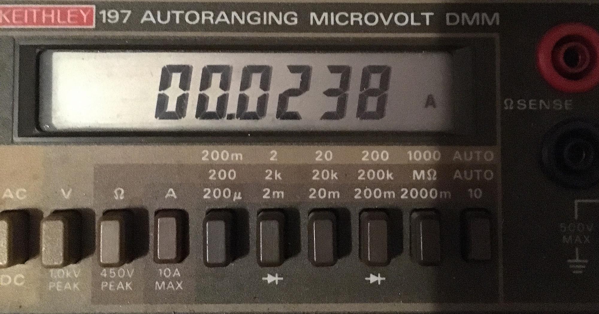

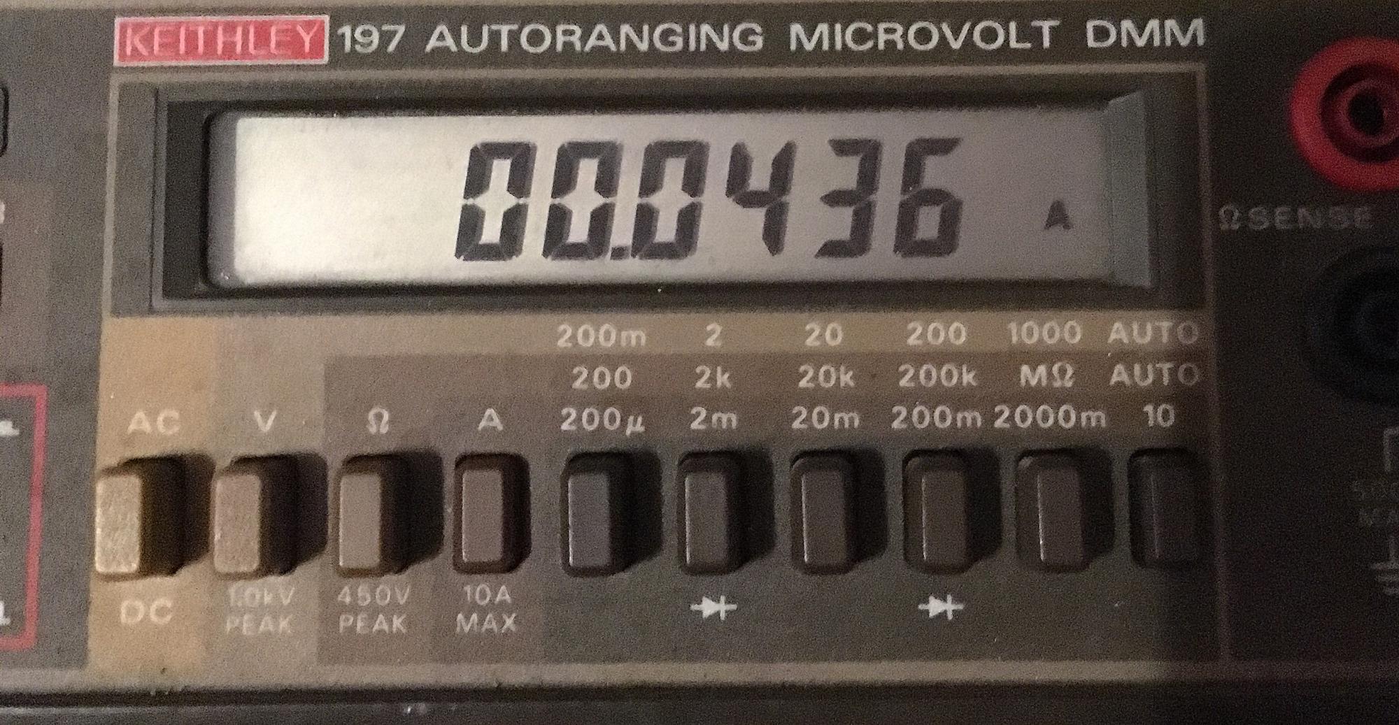

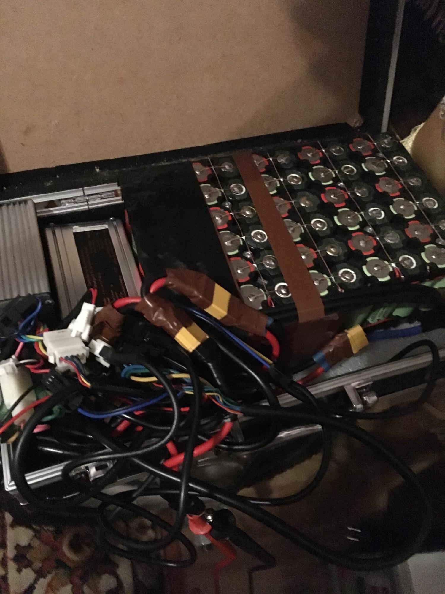

Нихера не понимаю. Проверил ещё раз  Fluke 29. Потребление при:
1- выключенных двух дисплеях (два контроллера) уже 23 мА;
2- Включаю первый дисплей (контроллер) - 43мА;
3- Добавляю второй - 6 мА  :bw:
4-  Выключаю первый (второй работает) - минус 13 мА; %-)
5 - Выключаю его - опять 23 мА.
Повторяю - также картина.
Достаю Keythley 197- все сходится:
1-
2-
3-
4-
5–
Я правда на выходных в конфиг в новое место определял и там все выглядит пока так  :ah:
но уверен, что меряю ток потребления правильно.
Что за перетекание токов между контроллерами? Конденсаторы?  :bn:

Где-то «сопля» была  :ah: и утром «мистика» закончилась. Вернулось к потреблению 80 мА при включённом контроллере и 0 когда он выключен.
Измерял в цепи питания одного из контроллеров - нам у меня заглушка на ХТ60, к которому раньше буст цеплял. На нем и измерял ток.
