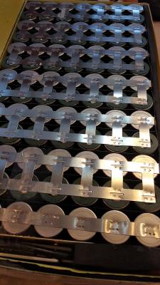

Товарищи,подскажите пожалуйста. Имеется аккум от куго бустера,элементы в нем расположены вертикально, спаяны лентой ,ячейки разделенны картоном.Сами элементы голые,ТЕ без усадки. На сколько безопасно расположить такой акк на торец ? (Акк вертикально ) ТЕ так,чтобы ячейки оказались в положении лёжа? Не случится ли от тряски протирания картона и последующего КЗ между ячейками? Может есть смысл закрепить это все хозяйство компаундом,дабы оно не колбасилось? Или это все паранойя и можно забить?
Есть смысл склеить элементы  (без фанатизма - только в центральной части) Даже в горизонтальном положении элементы могут свободно перемещаться друг относительно друга. А в вертикальном положении очень большой риск нарушить контакты. Как минимум, я бы склеил элементы термоклеем, или еще лучше герметиком (во избежание лишнего нагрева).

Цитата: Flygreen от 05 Март 2019 в 23:00Может есть смысл закрепить это все хозяйство компаундом,дабы оно не колбасилось?
можете запенить, и не разболтается и веса не прибваится и разбирать легко если понадобится, правда лучше негорючую пену использовать.

Цитата: Michael от 06 Март 2019 в 03:36можете запенить, и не разболтается и веса не прибваится
Если не можете придумать как сократить срок службы батареи, запеньте ее
Пена работает как утеплитель, устраняет конвенцию воздуха, увеличится нагрев, сокращение ресурса.... И можно присматривать следующую батарейку.....
Позвольте не согласиться.
Мы всегда закатываем скочем с мягкими и твёрдыми прокладками,термоусадочные рукава,пластиковые бутылки и т.д.
Утепляем батареи.
Вопрос в том,что батарея не расчитана на те токи ,которые хотят снимать с неё-это уже другое.
Много уже написанно какие токи можно снимать и сколько,люди всё равно читают китай даташиты и делают как считают нужными. как правило попадают в первую батарею.
Я тоже не исключение :-D попал на первую батарею.

Термоклеем можно её проклеить ? Родная батка была 4Р а,эта аж 7Р. Родная грелась немного,эта думаю совсем холодная будет.Проклеивать прям все не буду,только поверху,между рядами.Дабы ячейки не кондыбались.

Цитата: gekanaz от 06 Март 2019 в 18:42Если не можете придумать как сократить срок службы батареи, запеньте ее
Из говна вы конфетку всё равно не сделаете, а незакрепленные элементы отвалятся ещё на первой сотне километров.
Другое дело что если это хорошая батарея т.е. держит номинальный ток, то с чего ей греться?
У меня нагрев всего 1,5-2 гр., при том что батарея запенена и покрыта 5мм пеноплатом во всех сторон, внутри установлены два термодатчика.
Летом такая упаковка защищает от солнца, зимой от мороза. С учетом высокой удельной теплоёмокости самой батареи такой защиты легко хватает на 3 часа езды.

Цитата: Michael от 07 Март 2019 в 02:13У меня нагрев всего 1,5-2 гр., при том что батарея запенена и покрыта 5мм пеноплатом во всех сторон
Это частный случай, и не может быть использовано для всех конфигов. Даже новые сборки на емких оригинальных элементах после заряда за 2 часа уже имеют приличную температуру, а если сразу после этого поехать, можно прилично прогреть сборку.

Цитата: Flygreen от 05 Март 2019 в 23:00Имеется аккум от куго бустера,элементы в нем расположены вертикально, спаяны лентой ,ячейки разделенны картоном.Сами элементы голые,ТЕ без усадки. На сколько безопасно расположить такой акк на торец ? (Акк вертикально ) ТЕ так,чтобы ячейки оказались в положении лёжа? Не случится ли от тряски протирания картона и последующего КЗ между ячейками? Может есть смысл закрепить это все хозяйство компаундом,дабы оно не колбасилось? Или это все паранойя и можно забить?
Вопрос был о батарее 13s7p, и если ток на неё не будет превышать 20-30А, то не вижу проблемы, конечно, лучше поставить термодатчик.
У меня есть ещё маленькая 15Ач батарея, но в ней термодатчика нет, но на ощупь я нагрева тоже не заметил, но батарея из хороших элементов и стоила почти в 2 раза больше чем те которые указано на мотор 250-350Ватт.

Товарищи,так в итоге термоклеем нормуль будет? Думаю прямо по верху,между рядами проклеить. Самокат мой более 20 А не кушает.

[user]Flygreen[/user], при таком токе главное закрепить что бы не болтались.
Для надёжности лучше ещё обезжирить перед приклеиванием. Ничего против клея не имею.

Мысль с пеной не даёт мне покоя :-D. Был в Леруа,видел термостойкую пену. Ведь действительно, если батка греца не будет,запенить ее в монолит.А,про термоклеей почитал отзывы,тут же,меня не особо впечатлило то что он отваливается в итоге при тряске. Только вот надо с начала выяснить,действительно ли она не будет греться.
