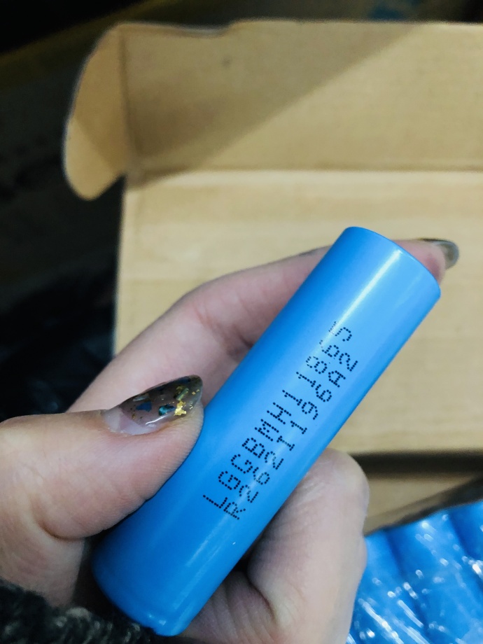

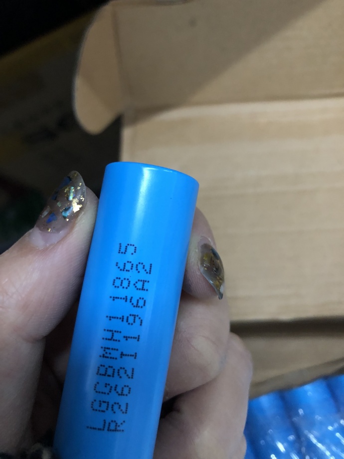

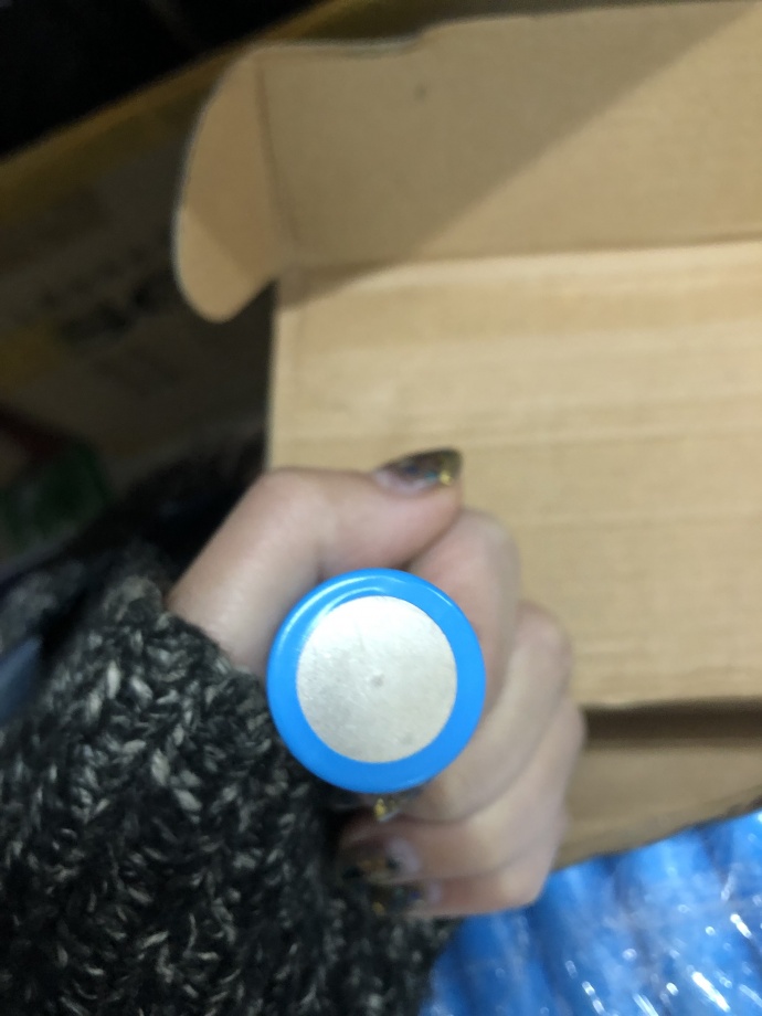

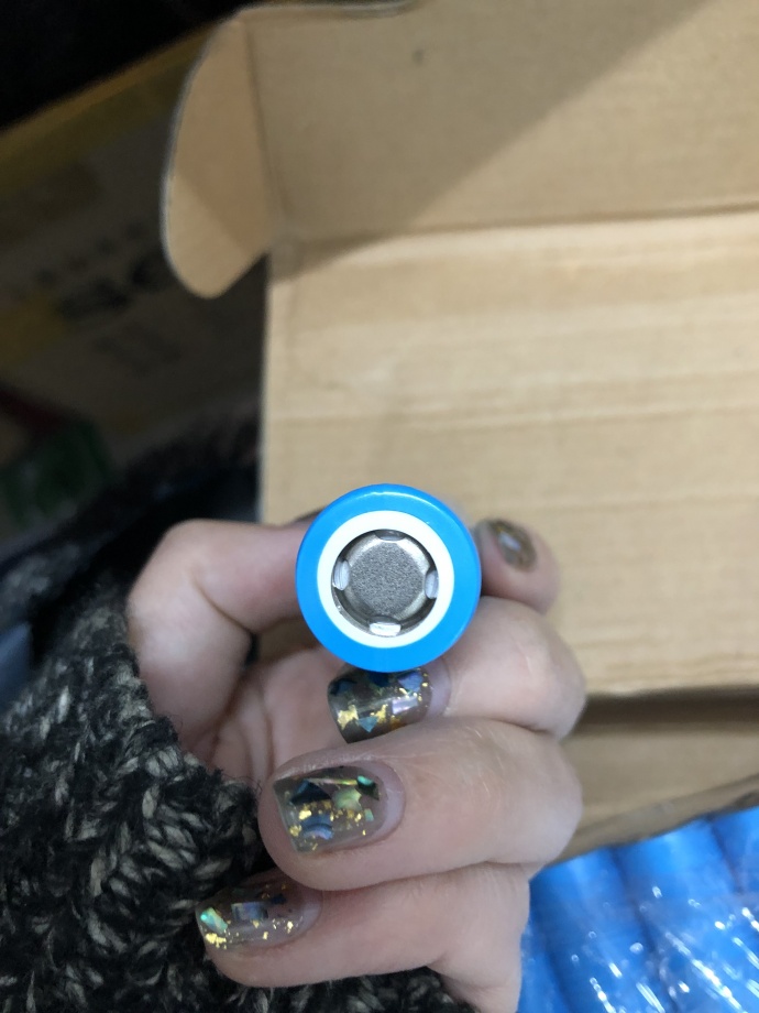

oleg1977
LG MH1 Как думаете? Подделка? Смущает цвет....
