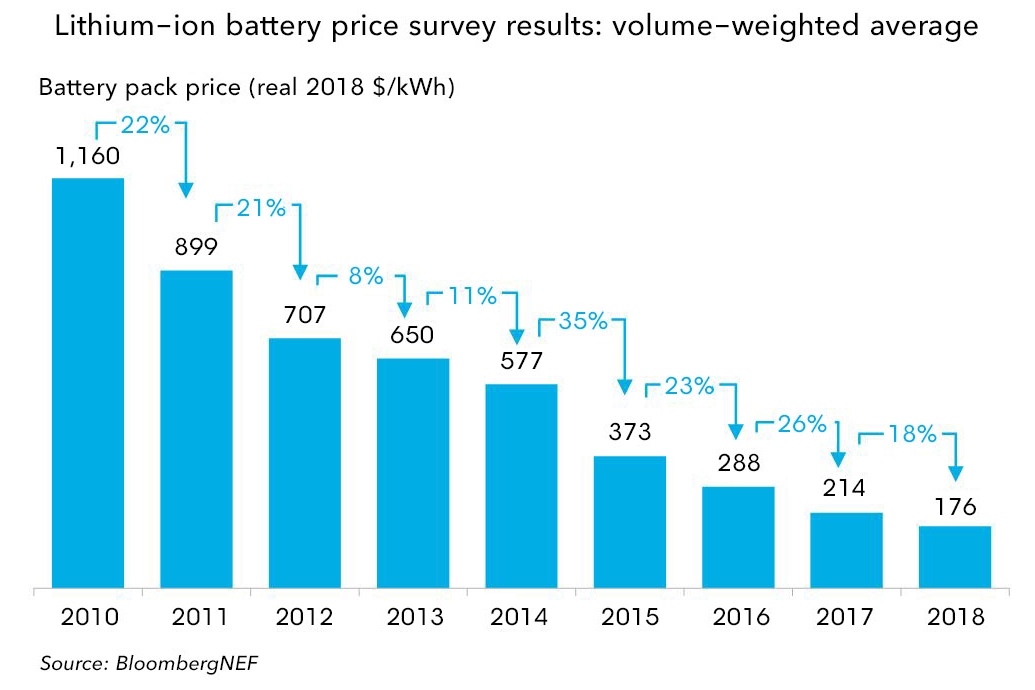

«Падение цен на литий-ионные батареи ставит крест на других технологиях»
За восемь лет аккумуляторы подешевели на 85%. В обозримом будущем стоимость литий-ионных аккумуляторов продолжит снижаться, полагают аналитики Bloomberg. Это значит, что другие типы батарей не смогут составить им конкуренцию еще как минимум десять лет, ведь для массового производства эффективность - не главное.
В декабре 2018 года Bloomberg New Energy Finance в девятый раз опубликовал ежегодный доклад о состоянии рынка литий-ионных аккумуляторов. Авторы исследования пришли к выводу, что начиная с 2010 года средняя цена батарей упала на 85% — до $176 за 1 кВт*ч. В новой статье дается расширенный комментарий к докладу.
Аналитики подчеркивают, что указанная ими цена — средняя, так что представители отдельных компаний и частные покупатели могут столкнуться как с более высокими, так и с более низкими ценами. Например, официальная стоимость аккумуляторов Tesla составляет как раз «средние» $176 за кВт*ч.
По прогнозу Bloomberg, стоимость аккумуляторов продолжит снижаться. К 2024 году она составит $94 за 1 кВт*ч, а к 2030 году — $62.
Изменить тенденцию не сможет даже вероятный дефицит металлов, например, лития, никеля, кобальта и алюминия. Расчеты показывают, что конечная стоимость аккумулятора зависит от цен на них намного меньше, чем принято считать. Например, при росте цен на литий на 50% батарея подорожает лишь на 4%. А удвоение цен на кобальт добавит к цене производства лишь 3%.
При этом в Bloomberg полагают, что в ближайшее время у литий-ионных аккумуляторов не появится достойных конкурентов. Несмотря на активные разработки, новые типы батарей, например, твердотельные, смогут потеснить традиционные лишь к концу 2020-х годов.
По мнению исследователей из Имперского колледжа Лондона, у литий-ионных батарей не будет достойной замены еще дольше — до 2050-х годов.
PS и только в нашей стране Президент сказал ( сам слышал в новостях его голос) - "В России развитие электротранспорта нецелесообразно, нужно развивать газомоторный"...
PPS что то падение цен ( в интернт магазинах),  за последние годы, я у нас не заметил.. всё с точностью до наоборот..

Понятно что без самого лития особо никуда т.к. он крайний в электрохимическом ряду напряжений металлов.
Ну и снижение цен есть, взять на примере той же Теслы, батарея там занимает далеко не самую последнюю роль в стоимости авто, ну и до 35 тыс. добрались.
Но важнее это технология по которой производят эти батареи, сейчас есть несколько направлений и у каждого свои преимущества. Понятно что всевозможные нано- или микро структуры с максимально возможной площадью анода и минимальной деградацией, сепаратор тоже постоянно дорабатывают что бы электролит проходил, но что бы надёжно разделял слои и исключал кз даже при нагреве.
Прогресс неизбежен, можно его лишь приостановить какими-нибудь топливными ячейками или другими магическми источниками энергии.

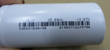

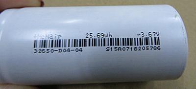

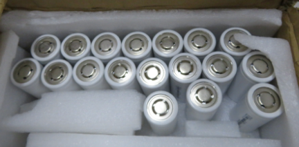

В общем тоже заказал 7,5 А*ч, из yoybuy сегодня написали по заказу, мол они сами не знают что я заказал, бред какой-то
прикрепили две фотографии и спросили "это то, что вы заказывали?"
По характеристикам что-то явно не то, откуда 3,6 В и почему 25,69 Вт*ч (должно же быть 3,7В * 7,5А = 27,7 Вт*ч)

если печать косожопая то и элементы не лучше.

Да не понятно что это за банки вообще, судя по хар-м 25,69/3,67 = 7 А*ч, товарищ  [user]Tymmmi[/user] заказывал 7 А*ч банки уже у этого продавана: https://electrotransport.ru/index.php?topic=8660.msg1526270#msg1526270
Не похоже на то, что там китайцы друг другу всучили
sjaovay
На элементах написано, что их номинальное напряжение 3,67v (не 3,7v).
25,69 : 3,67 = 7,0 (Ah) Получается так, что это просто семи "литровые" банки, а не 7,5Ah.

Если бы они выглядели только "не лучше", да тут на лицо банки другой ёмкости.
> Dear, the seller said, it is right.
ответил мне менеджер с yoybuy, что думаете, идти на конфлит и через paypal возвращать деньги за мошенничество?
UPD:  в общем пока сказал менеджеру, чтобы продаван замерил ёмкость да сфотал все это дело.

[user]Tymmmi[/user], Посмотрим что ответят :) Но не приятно, что получается обман на 530 рублей.
Кстати, взвесили коробку с банками, получилось 9,123 кг, то есть одна банка около 163 г. У вас насколько я помню было 154 г, либо коробка почти на пол кило вытянула, либо реально ёмкость больше

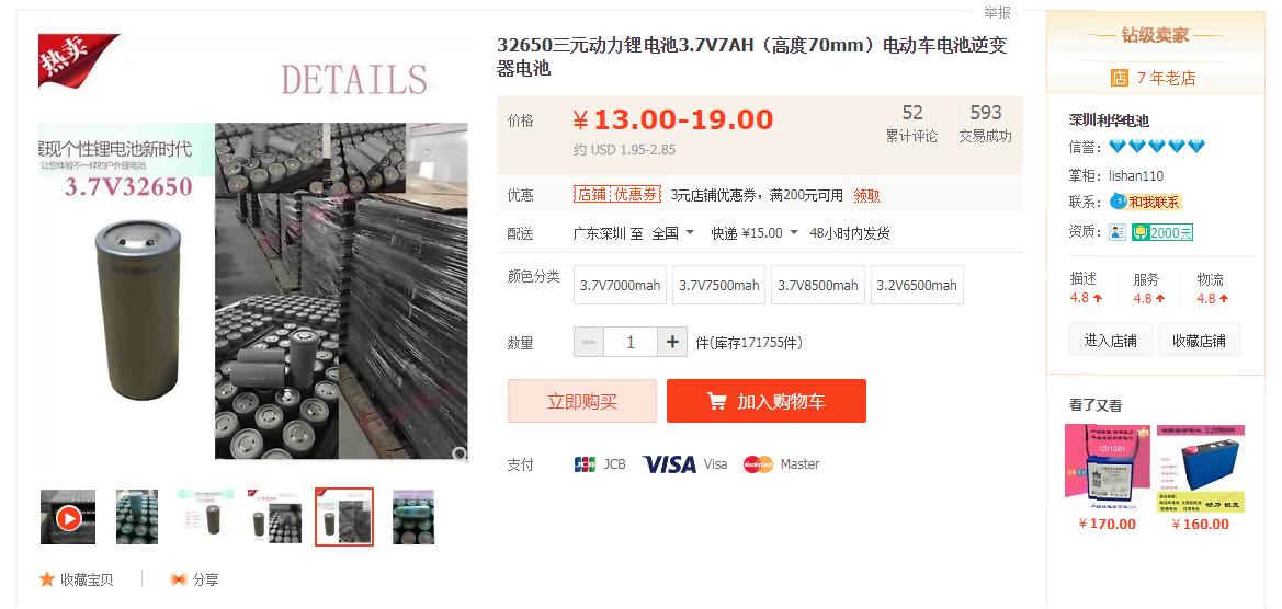

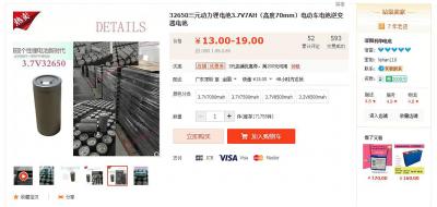

Если написана цена ¥19.00, то в рублях это сколько, умножать на 9,7 или как? А доставка почём?  :bw:
Также не понятно, почему они пишут, что элементы 32650 (т.е. с длиной цилиндра корпуса 6,5см), но одновременно указывают длину 70mm?
Они фактически 32650 или 32700 ? Такое ощущение, что изначально делаются элементы 8500, а потом уже полученный в итоге "выхлоп" сортируется по мере удачности "выпечки", т.е. какие на сколько mAh получились, те откладываются в соответствующую коробуську. Возможно, что поэтому продавану и не вдомёк, что снятые с одного и того же станка элементы, будь они "7Ah", "7,5Ah" или "8,5Ah", на самом деле, просто не могут быть разными - мало ли, как их там менеджер обозвал на странице заказа этого лота - посмотрите сами, ведь заголовок-то один на все позиции

По этим двум ссылкам можно прикинуть общую цену
По первой цена за товар и доставку по китаю, на второй вводите из первой и смотрите сколько стоимость доставки и процент посреднику.
p.s. 19 за лифер, вроде бы.
Цитата: sjaovay от 21 Март 2019 в 19:24Также не понятно, почему они пишут, что элементы 32650 (т.е. с длиной цилиндра корпуса 6,5см), но одновременно указывают длину 70mm?
Я думаю тут либо продавец перепутал и включает говнюка, т.к. элементы уже доехали до склада.
Либо 7,5 это чистой воды маркетинг по типу сортировки отдельных банок с большей ёмкостью, как уже один форумчанин предполагал.
Ну либо наглый обман дабы нажиться на 1 юань за банку.
