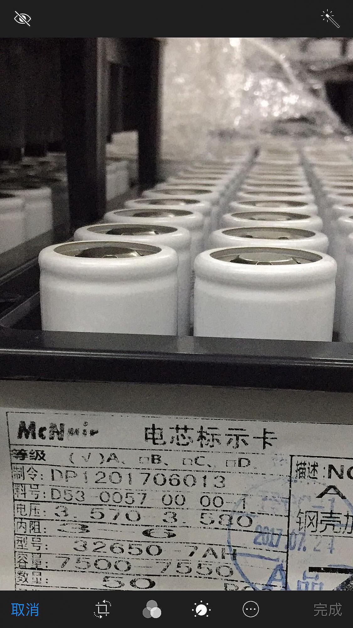

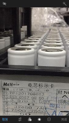

В общем скинули фотографию с "паспортом" элементов.
Есть отметка о сорте, "А" тип самый отобранный?
3,570 - 3,580 - не совсем понятные цифры, разброс номинального напряжения при тестировании?
В предпоследнем пункте 7500 - 7550, вероятно теория о сортировке элементов может подтвердиться
Edit: датированы элементы 2017 / 07 / 24, так что не сказать, что они прям недавно налепили их)
Tymmmi
[user]NickNick[/user],  на фото 3-5 это видимо сопротивление, если так реально то вообще огонь элементы)

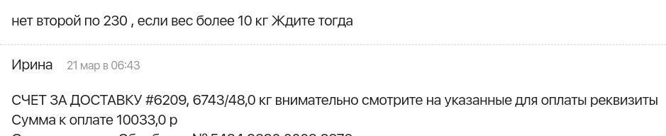

Очень дорого! Если возите такими объёмами - ищите другого посредника. У Вас в рублях вышло - 48×9×64(курс$)+700= 28438р У моего посредника такой же вес до Питера стоил бы 48×230+1500(от забайкальска до питера энергией) =12540р
На картинке один из моих заказов с весом как у Вас. Плюс к этому доставка транспортной около 1500р.
Аккумуляторы фирмы McNair.
1. Класс, категория - А.
2. Номер заказа.
3. Артикул.
4. Напряжение.
5. Внутр. сопротивление - 3-6 (!!!)
6. Модель.
7. Емкость.
8. Кол-во.
Как то так)
GT Transeo 4.0 (2017) XF07 350 Вт 48 В 15 Ач LG Chem
Merida Matts 6.10-MD (2019) XF08+XF07 48 В 24 Ач
Tymmmi
Цитировать5. Внутр. сопротивление - 3-6 (!!!)
Я вот и говорю. грех жаловаться даже если там 7ач. Похоже это единственный вариант с столь низким вн сопротивлением в цилиндриках
