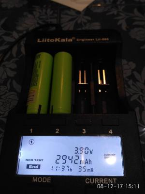

Цитата: NickNick от 09 Апр. 2019 в 22:25Примерно оценить сопротивление любой из банок, т.к. не понятно чем отличаются партии в разных "обёртках"
Насколько можно доверять зарядке Liitokala500 в плане измерения сопротивления аккумуляторов?Пока приборчика нет....
satell
Ни на сколько. Разброс в показаниях в два раза туда-сюда.

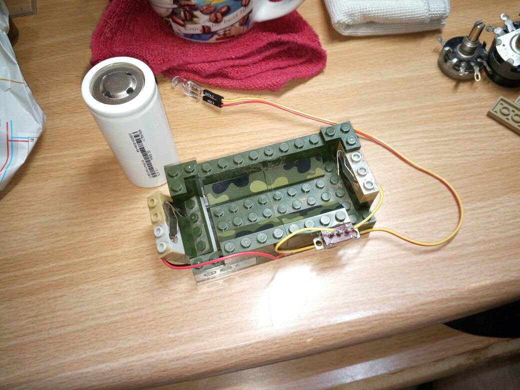

Цитата: Tymmmi от 06 Апр. 2019 в 10:07Приехали эти же элементы но уже на 7500 мАч. Визуально совершенно одинаковые, вн сопротивление также около 5,5 мОм.
В общем с учетом замечаний накидал импровизированный держатель, уже с ним посмотрел сопротивление, примерно 9 мОм (это на почти полностью заряженной ячейке 4,13 В). Позже посмотрю на заряде 3,6 В... но боюсь не хватит знаков после запятой на дисплее мультиметра, т.к с нагрузкой батарея всего на 0,01 В просела. (или поменять нагрузку..)
из детского конструктора, с прижимными контактами. (сейчас все мерил с торцов банки) лампочка не нагретая/нагретая ела 1,03 А, провода 26 AWG
думаю если учесть разрядную характеристику и погрешности, то вполне вн.сопротивление должно быть около 6 мОм

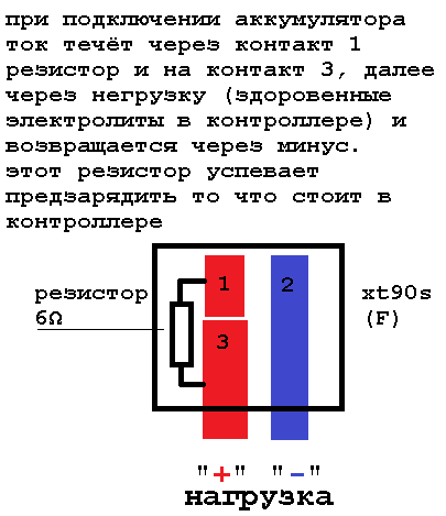

Цитата: Чайнег от 12 Апр. 2019 в 08:06Сделал такой переходник, но что удивительно: если я соединяю 60-60 (XT60 переходника на XT60 от батареи), искра есть! А если я соединяю 90s-90s (переходника), то искры нет. Как такое может быть? Если я правильно понимаю, в XT90s просто имеется резистор, гасящий искру. Казалось бы, какая разница, где находится этот резистор? Ни-па-ни-маю...
Цитата: bobshishkn от 12 Апр. 2019 в 08:12За сезон постоянных отключений xt 60 разъём в нормальном состоянии. Напряжение до 58В. Стоит ли огород городить? Не проще поменять, когда обгорит?
сезон и хт 60 не обгорел? так что ему будет если провода тонкие кондёры в контроллере с высоким ESR, а вот когда будешь цеплять раз 10 в день и когда контроллеры прокаяаны с хорошими электроситическими конденсаторами, тогда твой хт60 увеличит сопротивление через 2 недели, через 3 недели начнёт греться и через ещё неделю отгорит, а за городом километрах так в 50 от цивилизации это ох как отвратительно. [user]bobshishkn[/user], я понимаю, что ты думаешь, но ты думаешь иногда недостаточно и больше пишешь, чем читаешь. Глянь в какие горы ездит[user]Чайнег[/user], и моторов у него скоро будет три, это не по Пышме ездить 5 км туда и столько же обратно.

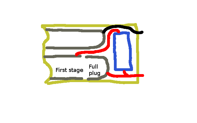

Вот, нашел:
ЦитироватьI think the XT90s still works in the same 2 stage way, as you start to push it in the current goes through the resistor, but when it's fully in the resistor is shorted out
"Собака" зарыта в самом коннекторе XT90s-мама - в процессе проникновения пестиков папы ( :ah:), соединение идет сначала через резистор, а при дальнейшем проникновении получается обход резистора и нормальное соединение. Именно поэтому, когда в моем переходнике XT90s был уже соединен, а я соединял внешние XT60, искра проскакивала. Клево придумано, однако!

лучшее решение как минимум один ХТ90S подключать в последнюю очередь, а что до этого безыскрового - да хотя бы 2-10ХТ60, но последним втыкать ХТ90.
