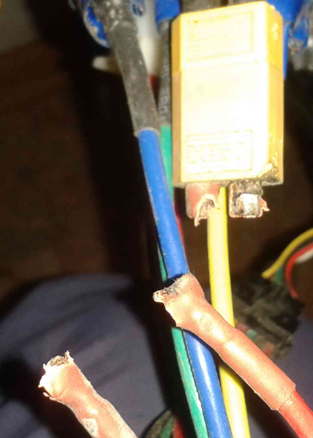

Нет не проще, даже ездя по Ревде по 10 км в день!
Вот когда разъём ХТ60 с горелыми контактами расплавится и мне надо будет от Ревды до Екб доехать - это 55 км, какими бы словами я тебя вспоминал? уж точно не лицеприятными. Благо что я использую ХТ90S они не подведут и не расплавятся потому что искры в них нет и контакт за несколько сотен подключений на горячую не ухудшился. У вас (корректный вы наш и не базарный) слабая искра из-за повышенного сопротивления аккумулятора (конденсаторов в контроллере и возможно "силовые" провода от БМС до контроллера).
    "Цанговая искра" так же очень вредна для конденсаторов в контроллере: электролитических и плёночных, с течением времени у них увеличивается ESR, возможен пробой между обкладками, обрыв выводов и даже "отстрел" выводов от обкладок плёночных.
У меня несколько раз в ремонте были контроллеры со сплавленными "вусмерть" обычными хт60, именно из-за нагара. Умельцы вроде тебя ставили и нахваливали такие разъёмы, и однажды шли пешком не понимая а чё не едет!

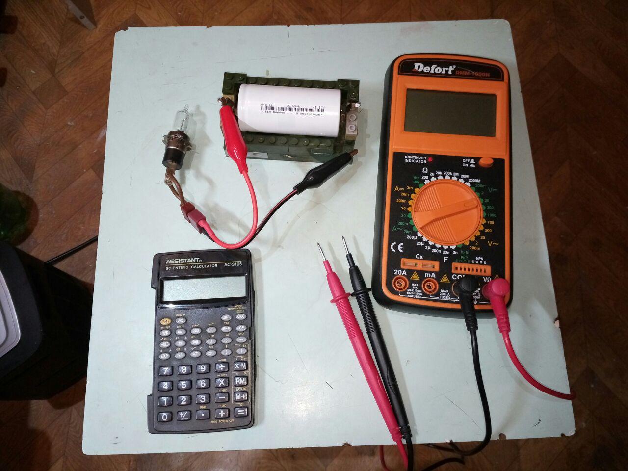

Цитата: NickNick от 12 Апр. 2019 в 10:35В общем с учетом замечаний накидал импровизированный держатель, уже с ним посмотрел сопротивление, примерно 9 мОм (это на почти полностью заряженной ячейке 4,13 В). Позже посмотрю на заряде 3,6 В... но боюсь не хватит знаков после запятой на дисплее мультиметра, т.к с нагрузкой батарея всего на 0,01 В просела. (или поменять нагрузку..)

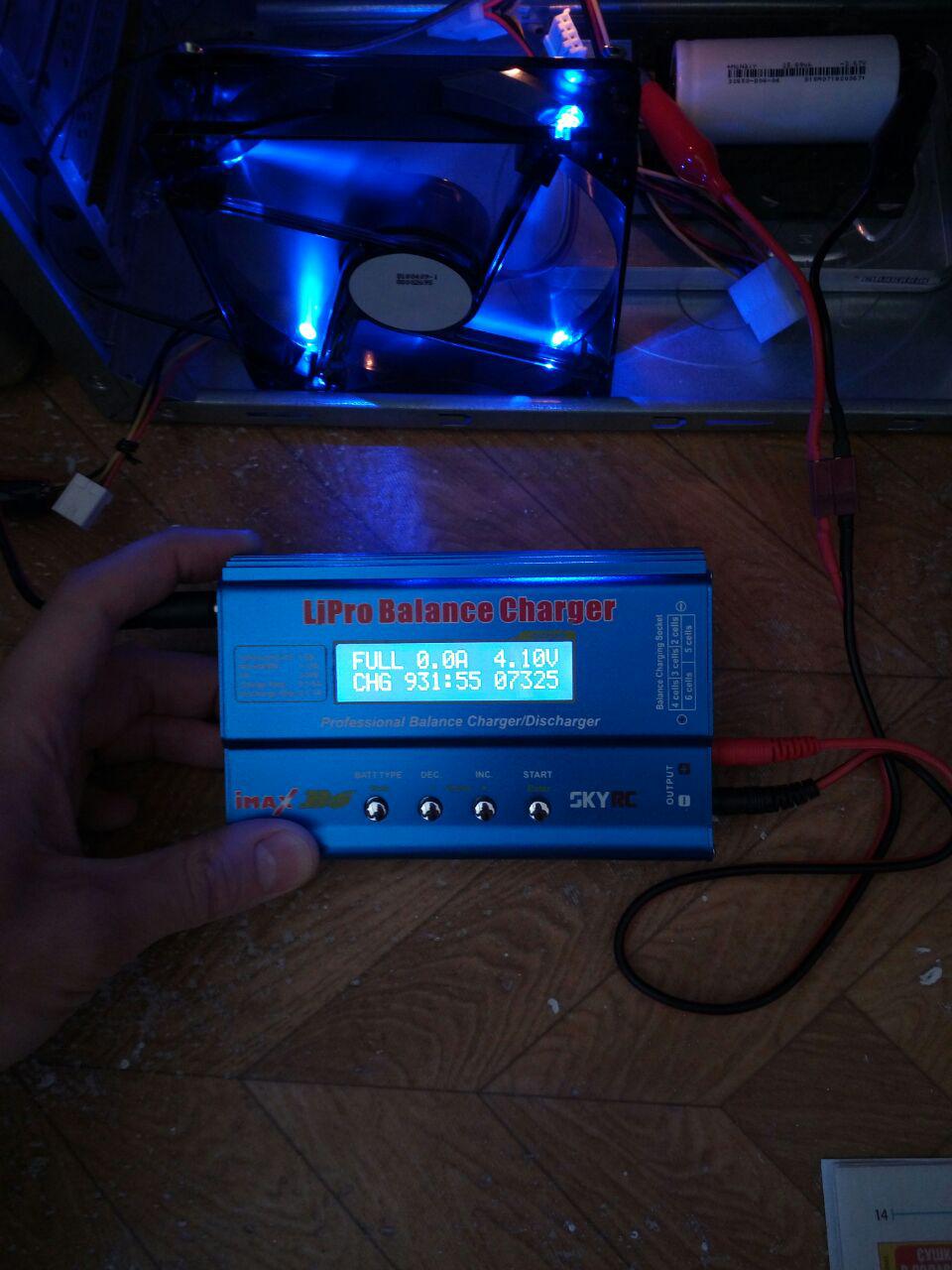

Провел свои кустарные замеры на 3,6 В, нагрузку сменил на автомобильную лампочку 55 Вт, по замерам также получилось около 9 мОм.
Ёмкость при разряде пока не смог посмотреть, т.к. отключали свет и показания сбросились на половине разрядки.
При зарядке с 3 В (на деле на элементе было около 3,3 В без нагрузки зарядника) до 4,1 В насчитало 7,3 А*ч, да, на аймаксе был выставлен режим Li-Ion, поэтому верх 4,1В.

Это каким током заряд шел что 15 часов заряжало?

Цитата: andiXT от 16 Апр. 2019 в 14:16Это каким током заряд шел что 15 часов заряжало?
500 мА. БП старый и дохлый, больше ток бывает просаживает, аймакс вырубает.

У меня зарядка от айфона на 1 ампер порядка 7-ми часов банку заряжала )
NickNick
Цитата: Demas21 от 16 Апр. 2019 в 14:31У меня зарядка от айфона на 1 ампер порядка 7-ми часов банку заряжала )
Примерно столько же и получается, если ток уменьшить в два раза)
