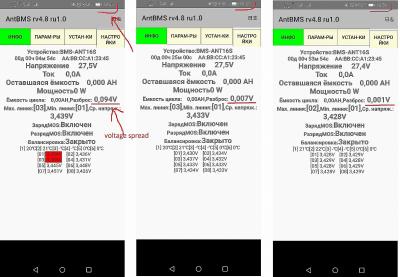

Извиняюсь если не в ту тему пишу. В электронике не силен. Собрал свой первый аккумулятор, не могу разобраться как работает, и работает ли вообще, балансировка в BMS-ке.
Аккумулятор 14S9P из элементов 21700 5000mAh, примерная расчетная емкость 45Ah, использовал вот эту smart BMS 50A. Перед сборкой измерил емкость каждого элемента, и отссортировал их таким образом что бы каждая параллель имела одинаковую емкость.
Решил аккумулятор отбалансировать, подключил к блоку питания, выставив напряжение 58v и ток 200mAh (меньше БП не может), и оставил на 10 часов балансироваться. У 6ти самых заряженных ячеек при этом мигал значек "B", сигнализирующий о том что идет балансировка. По прошествии 10ти часов, дисбаланс на ячейках не только не уменьшился, но наоборот увеличился, был 0,094V а стал 0,099V.

Я чего то не понимаю или балансировка не работает? Хотя с другой стороны, у BMS-ки есть 2 термодатчика, один выносной, закрепленный среди банок в центральной части батареи, и второй распаян на плате самой BMS, и вот один из датчиков говорит о том что температура поднялась с 24 до 34 градуса, сомнительно что бы столь малый ток в 200mAh смог хоть сколько разогреть банки, соответственно скорее всего это нагрелась плата BMS, а что там может греться при таком малом токе кроме как балансировочных резисторов. Что наталкивает на мысль что балансировка все же идет.
Возможно нужен еще гораздо меньший ток? Хотя у товарища Амурсата в его ролике был совсем уж жосткий дисбаланс, но он током 500mAh за ночь полностью отбалансировал BMS-кой. https://youtu.be/cnFT2ZOmeTk?t=1447

Какое напряжение на группах? Измеряли? руками?

Не совсем понял суть вопроса. Напряжение групп же видно на скриншоте.
Или имеете в виду измерял ли я каждую параллель мультиметром? Нет, батарея уже запакована, и доступа к ячейкам нет.
Напряжение на ячейках смотрю через приложение на смартфоне

Цитата: Черный Жнец от 26 Июль 2022 в 22:23Или имеете в виду измерял ли я каждую параллель мультиметром?
Именно !

Цитата: spb-e от 26 Июль 2022 в 22:27к шлейфу от БМС ёсь доступ?
Батарея обильно обмотана армированным скотчем и плотно утрамбована в корпус электровелосипеда, доставать ее и разматывать весьма проблематично, крайний случай.
Думаете БМС-ка может показывать неверное напряжение ячеек?
Допустим я ее разобрал и сделал замеры напряжения,  в случае если напряжение будет совпадать с показаниями БМС или наоборот различаться, какие будут варианты в каждом из случаев?

Там есть два режима балансировки, я балансирую после отключения зарядки. Заряжаю до примерно 4.16V на секцию и за ночь все балансируется до 4.13V (балансировка настроена на 4.13V), разбаланс выходит примерно 0.003V. После сборки акума пришлось пройти процедуру несколько раз.

Цитата: a48lock от 27 Июль 2022 в 08:51Там есть два режима балансировки, я балансирую после отключения зарядки.
В описании к BMS что то такое упоминалось. Но я не нашел где в приложении эти режимы переключаются. Как вы включили данный режим?
a48lock
В настройках программы задается (android, "balance mode"), точно не могу сказать, нахожусь не возле акума.  Здесь можно посмотреть скриншоты - https://bmsbattery.com/bmspcm/834-16895-smart-bms-10s13s-60a-with-blue-tooth-android-or-ios-app.html

Цитата: Черный Жнец от 27 Июль 2022 в 11:390.003V
Вы реально так пытаетесь отбалансировать ??? До тысячных долей ???? Интересно каким прибором измеряете.
koolon
[user]Маэстро[/user], процессор бмс измеряет,
вот например оставил на полчаса, тестил балансиры разные
