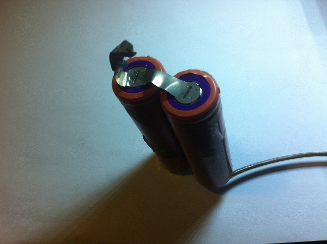

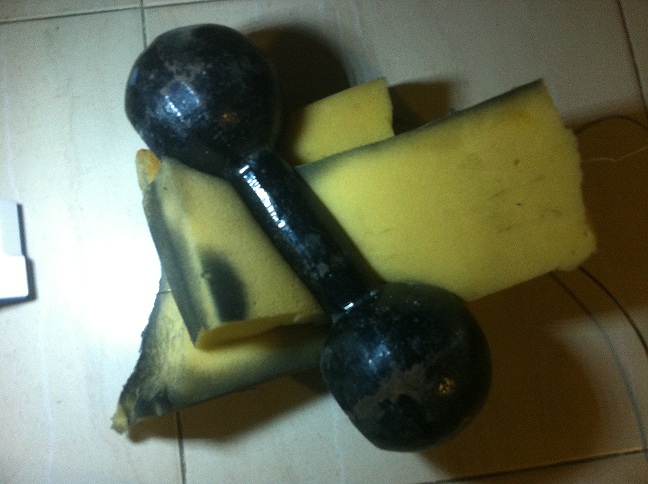

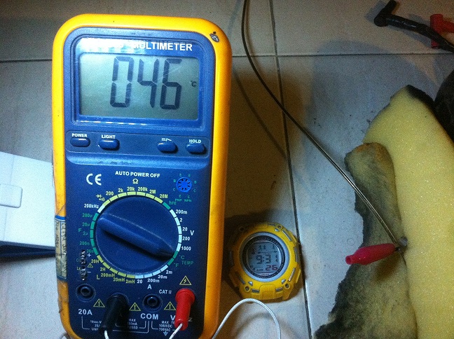

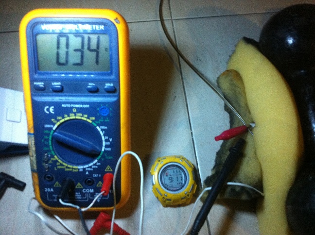

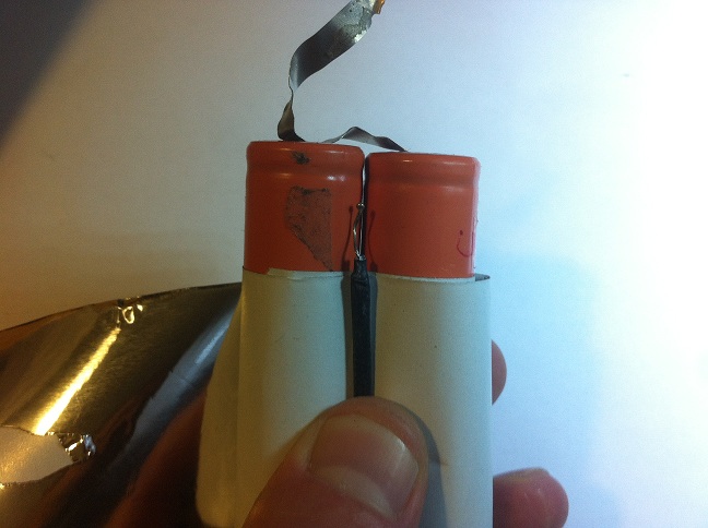

Если кому то интересно выкладываю тест, на разрядку 3 Ач Li-ion аккумулятора. Вот такого:
Разряжал с помощью провода, он вроде для сушилки вещей, примерно на один Ом. Ток разряда составил почти 3 А
Потом замотал фольгой и вложил термодатчик
И вложил все, так (думал что не очень эффективно будет держать тепло, но потом см... дальше):
Ну что поехали! Но в начале скажу температура дома 20 С. На батарейках температура (не много не в начале разрядки фотка) (см..ниже):
Минут через 20, вот такая фигня:
Ток разряда на этот момент 2,7А
и напряжения под нагрузкой 3,49 Вольт.
Так что жопа... думаю дальше тестировать нет смысла  :facepalm:

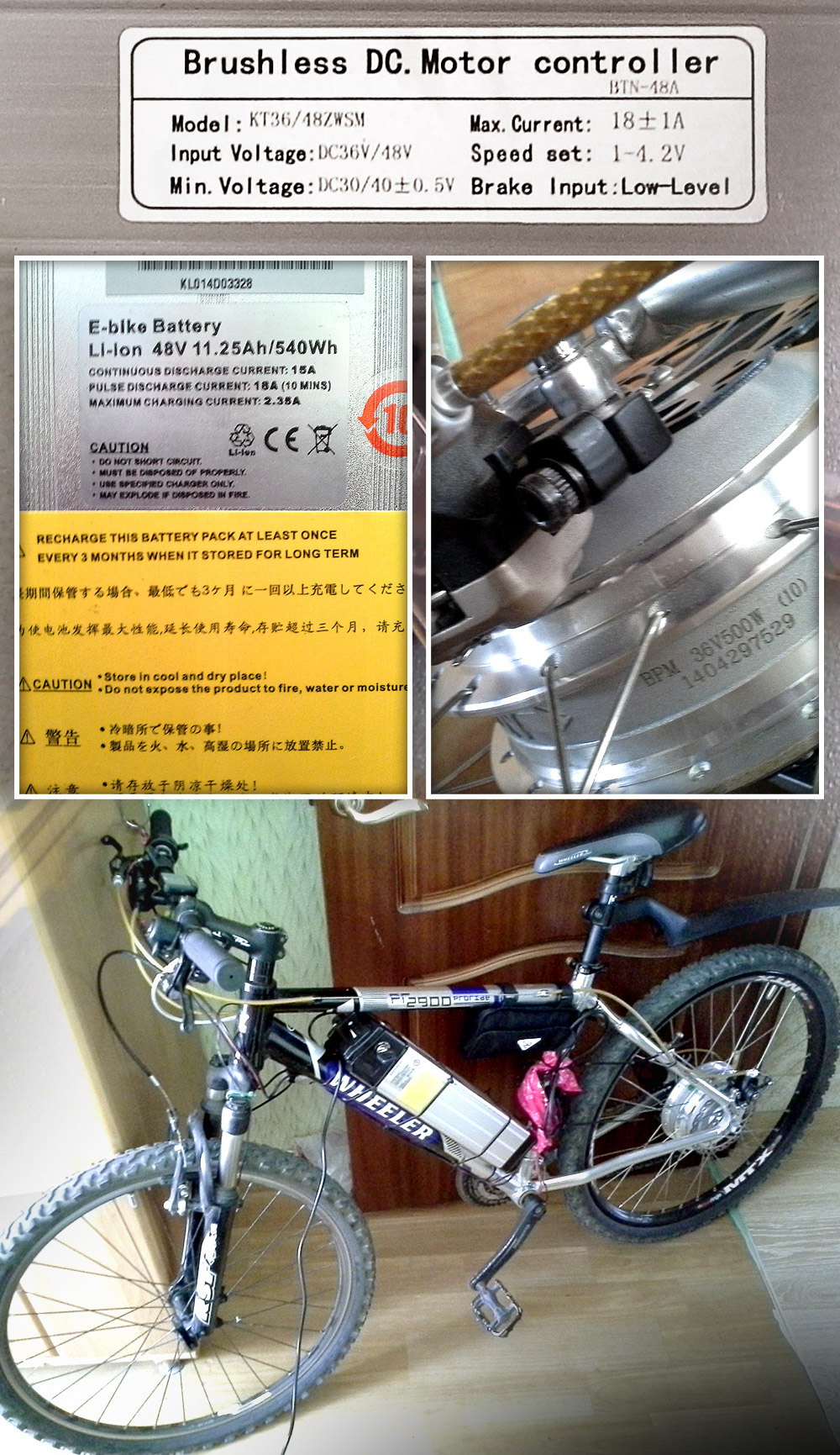

Подскажите, помогите !
До вчерашнего дня никогда не сталкивался с такими батареями и вообще с электровелосипедами.
Батарея (литиионная) 48вольт 11ампер-часов. (тип-бутылка в алюминиевом корпусе)
Когда ключ поворачиваю в положение (ON) на другом конце батареи появляется 48 вольт.
Собрал все компоненты: (мотор-колесо, контроллер, проводка, батарея) решил сделать пробный заезд, проехал 1км и на подъёме исчезла тяга, подумал может с контроллером или с колесом что нибудь случилось, через 3 минуты снова всё заработало, но ненадолго, решил вернутся уже на педалях.
Проверил все соединения, всё без колхоза : пайка, термоусадки, колодки соединительные.
И тут тестер показал что на + и - батареи при повёрнутом ключе (ON) нет напряжения - НИКАКОГО.
Сам индикатор батареи при нажатии показывает 3 деления из четырёх. Сейчас подключил зарядку, которую дали в комплекте она вроде на 2 А.
Единственное, что пришло мне в голову, что 48 вольт мало и она выключилась, теперь ей надо например до 56 зарядится, но тогда почему индикаторы показывают заряд больше половины.
Что может быть с ней, почему нет напряжения ?
Или это брак батареи который проявился под нагрузкой ?
Или контроллер на 18А для неё слишком мощный?

Во первых, это батарея из 2-х параллельно вкл. элементов.
На основании чего сделан вывод, что элемент 3-х амперный?
Смысл в тесте есть: на большие токи, количество параллельных элементов увеличивают, например у меня батарея 13S8P: 13 последовательно (4,35 х 13 = 56,5 v) и 8 параллельно (8 х 3 = 24 А), всего то 104 элемента 18650 LG D1 3000 mAh.

Приветствую. Вроде полностью заряженная батарея должна показывать 54,2В. Если батарея отключается под нагрузкой а через время включается типа как у Вас и еще есть заряд то вроде БМС, которая стоит в батареи отключает выход из-за предельно допустимого тока,или отключает при просадках напряжения на выходе под нагрузкой ниже уствновленного тоже в БМС. Напишите характеристики ваших комплектующих и тогда тут подскажут более точную причину.
У меня самого батарея была 48В 10АЧас , так вот в конце покатушки она также отключалась если поддать посильней газа(видимо просаживалась ниже кажется 36В), а через некоторое время опять включалась(это так ведет себя БМС). А бывает БМС отрубает выход и он только включается после подключения зарядки к зарядному устройству.

Хороший тест. А вот выводы - неправильные.
Пока видно, что разрядный ток в 1С великоват для этих элементов.
Вам нужно определится с конфигом, т.е. понять нужно ли возить на велосипеде 10кг лития?  %-)
Оч. может быть, что для скорости 30+км/ч, батарейка будет 4-5кг, и при этом не греться при работе с МК в 350Вт.
Так что, смысл есть всегда.
Все зависит от амбиций и хотелок, которые надо разумно ограничивать.    :hello:

У меня редукторное мотор-колесо 36v500w бафанг.
Аккумулятор Li-Ion VELOVOLT 48V-11,25Ah
Построена на Li-Ion элементах Panasonic CGR-18650-CG.
Рабочий ток разряда - 18а, пиковый 25а - 10 минут, 30а - 5 секунд.
Контроллер - на фото.
После того, как батарея постояла на зарядке (2 часа) колесо стало вращатся  :-)
Сегодня съездил на работу (15км туда + 15обратно) но 75% крутил педали и только в горки и подъёмы подключал мотор.
т.к. боялся, что на обратную дорогу не хватит заряда.
(спросил у инспектора ДПС, на транспорт который у меня нужно что нибудь или нет, сказал - что пока ничего.
Позвонил в магазин где покупал, там сказали полностью зарядить и проехать без педалей сколько получится.
Если 30-35 то всё хорошо.
Ещё зарядка греется до 55 градусов ! (мерил термо-пистолетом) это нормально ?
