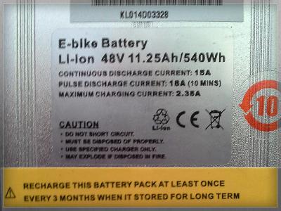

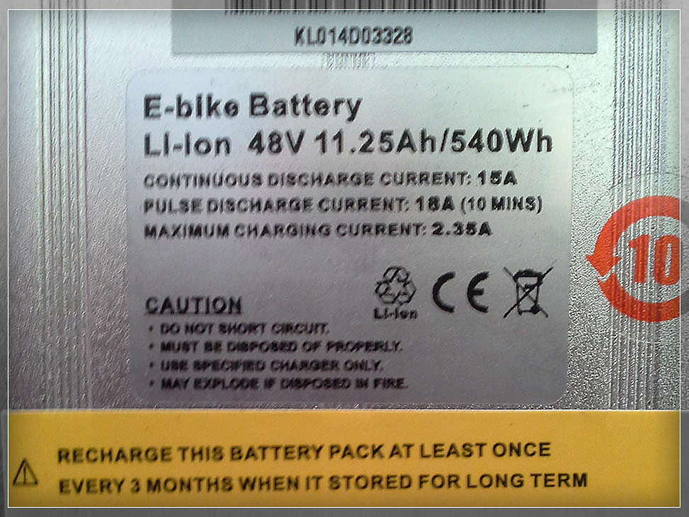

Хотел дополнить: когда напряжение 46,6 вольт - это без нагрузки, при нажатии газа напряжение проседает примерно на 3 вольта и  получается 43.4 вольта, наверно в этот момент плата управления отключает батарею, что-бы защитить её от разряда, хоть фактическое её напряжение 46,6 вольта такое может быть ?
+  ещё не разобрался как ехать экономичнее.
1) Может надо старатся постоянно держать ручку газа на половину открытой, тем самым поддерживать уже набранную скорость.
2) Или второй вариант, как сегодня - проехал 32 км, постоянно дергая ручку газа, что-бы с 16км/ч ускорится до 21км/ч тем самым нагружая батарею ещё больше. (как на машине в пробке)
Узнал про такие параметры как ваты 48v * 11ампер = 528 ватт.
Если предположить, что внутри остаётся 100 ватт что бы не разрядились аккумуляторы у меня доступно 428 ватт которые делим на 30 км пути, получается расход 14ватт на 1 км.
+ подъемы в горки наверно уменьшают путь в 2раза.

Ампер, Ватт - мгновенные значения. Для оценки ёмкости батареи, используют Ватт*часы и Ампер часы.

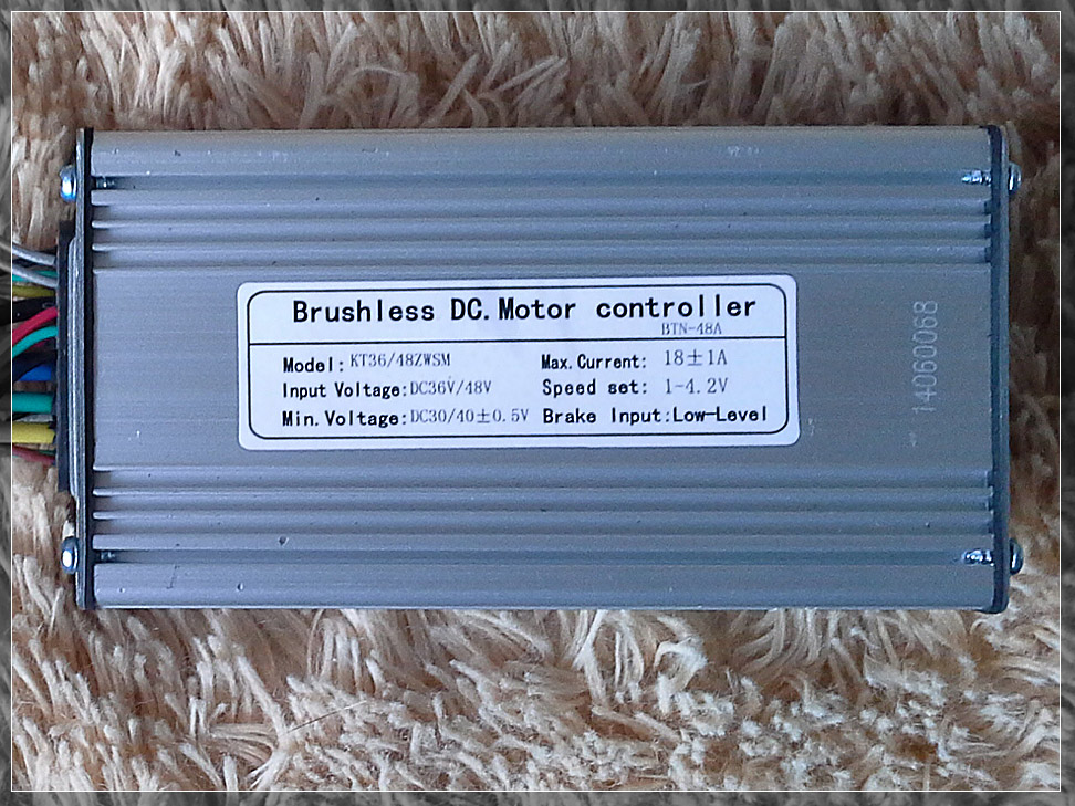

Надо подробно описывать конфиг, включая мощность контроллера, предельный ток батареи и т.д.

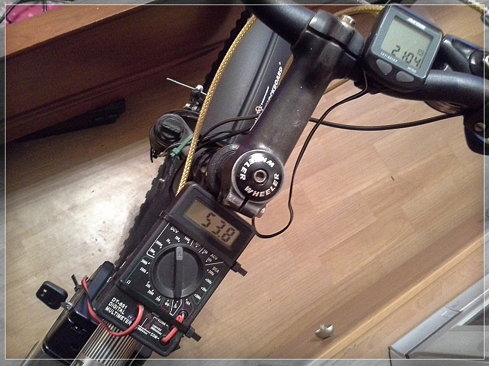

Временно прикрепил на раму мультиметр, по нему (падению напряжения) буду орентироватся сколько осталось заряда, цифры на экране видно отлично, возможно он приживется там надолго  :-)
[user]accent[/user], Если грубо. то внутр. сопротивление (вашей) батареи=3В\18А=160мОм, что, конечно, оч. много.

Сегодня специально в 6 утра съездил на работу и обратно. (Новые черемушки --- Чистые пруды) 15 + 15 км.
Ехал по одному маршруту, что-бы ровные поверхности, подъёмы и спуски были одинаковыми.
Скорость держал в рамках 18-23 км\ч (курок) газа нажимал не больше сантиметра.
Все трогания начинал с педалей до ~12км\ч потом подключал батарейку, педалями пользовался возможный минимум.
Последние цифры которые я увидел на вольтметре 46,5 вольта,
затем чуть нажал, батарея просела до 44,3 после отпускания она отключилась.
Проехал всего 29,6км.
Самый последний вольт с 47,4 до 46,5 ехал особенно внимательно и как мне показалось очень долго,
как написал илс (после 46В ограничить угол поворота ручки газа.)
Всё никак не мог дождатся когда же он закончится, вокруг дома 10 кругов проехал + по окрестностям покатался.
Вот когда я почуствовал: тише едешь - дальше будешь  :-)
Результат мне понравился 30 км без педалей, главное на газ не нажимать ))
Конечно хотелось увидеть цифры ограничения разряда 40-42 вольта и что-бы потух последний зелёный индикатор в котором
возможно ещё километров 10 ждут, и только потом увидеть красный индикатор который присутствует на батареи.

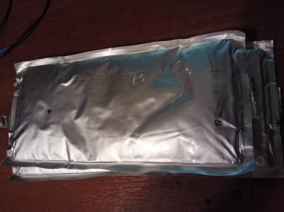

Столкнулся с дохлыми пакетами ,но не знаю,какая химия,на всех-0 вольт и где + где - непонятно
похожи на ли-по вроде,обкладки одна из медной,другая из люминиевой подложкой. запах электролита как от литий-ионок :bw:
может кто знает,что это за зверь?

алюминиевый - это плюс
а если они полные трупы, зачем узнавать - кто они ? ( да и это уже по всей видимости совсем не звери :)  )
Видимо для цели ремонта батареи. ;-)
Хотя, мне тоже странно слышать этот вопрос.
Если известны характеристики батареи и/или емкость оставшихся элементов, то надо просто купить новые по известным геометрическим размерам.
Хотя, скорее всего, оставшиеся тоже, полуживые, поэтому готовьте юани для покупки нового китайского медно-алюминиевого лития.  :-)
