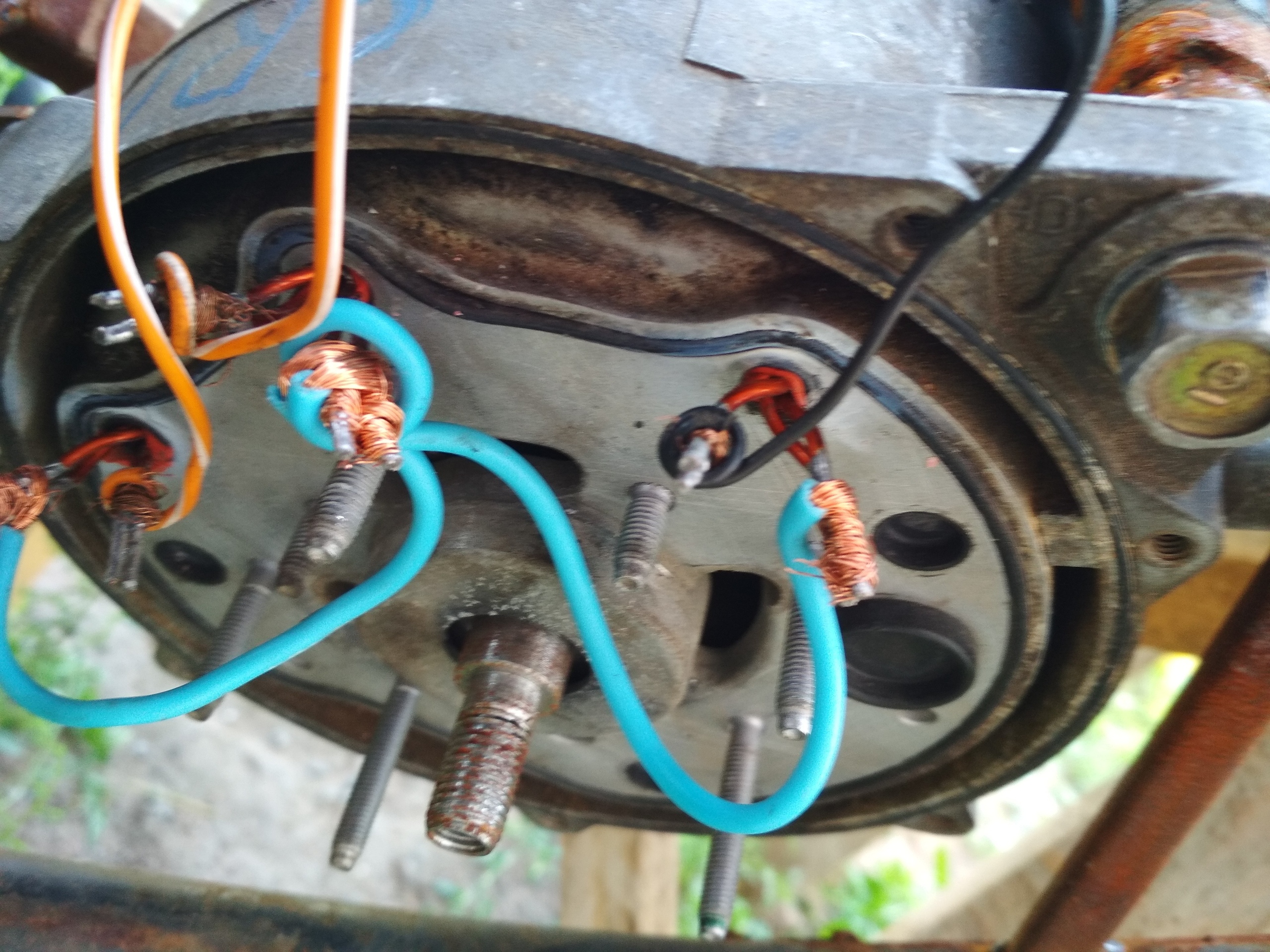

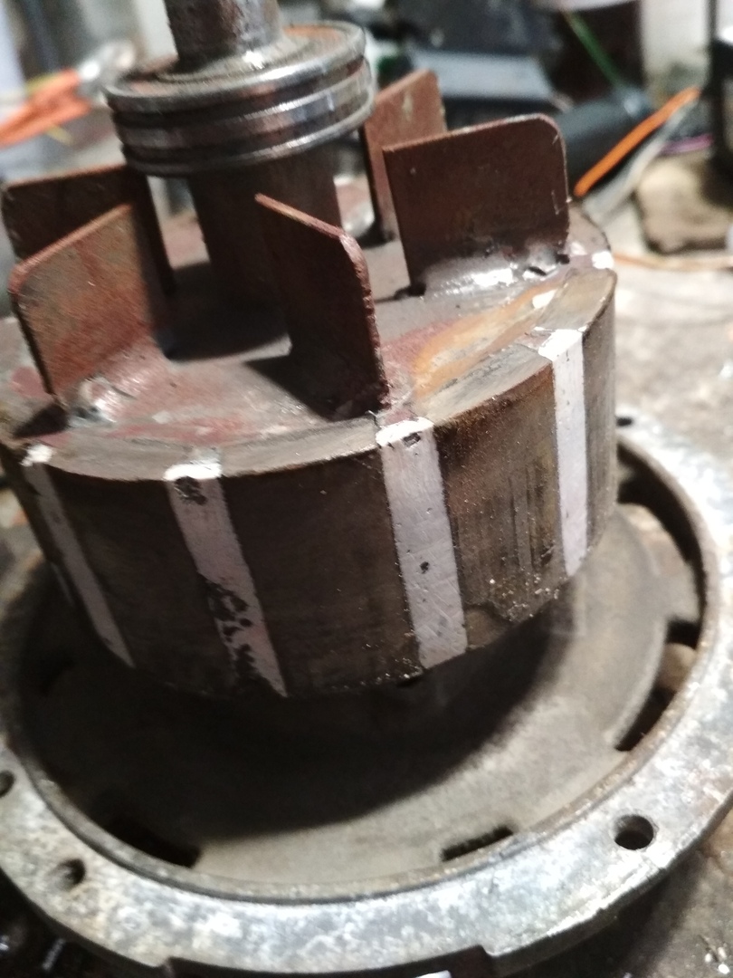

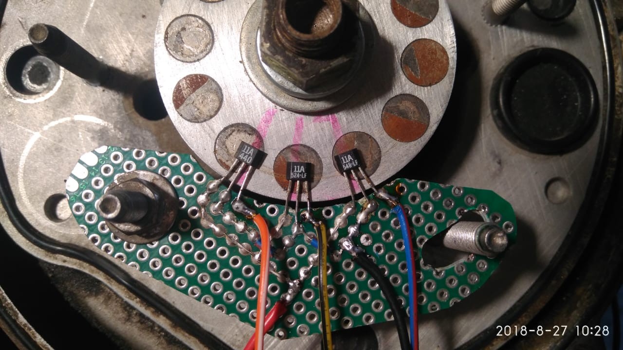

chujoyya
Всем привет прочитал всю тему и так как я полный дуб так и не понял, но буду пробовать, вот на такой поделке
Сейчас редукция 1:8 и скорость 64кмч мотор ну т.е. бывший генератор был в треугольнике, я его распаял и подключил в звезду он стал на много меньше греться ток на холостом упал (это я проверял на столе не ездя на нем) сейчас максималки стало маловато думаю переключить в треугольник обратно и получается что по оборотам максималка станет более 100кмч это много могу снизить редукцию хоть до 1:12 охладить мотор не проблема у него с завода рубашка оохлаждения, контроллер кельли клс 7230, вот и вопрос
Если переключить в треугольник и увеличить редукцию в 1.5 раза ну для примера, то по расчетам 64кмч*1.73=110кмч и разделить на 1.5 (повышение редукции) получится примерно 74кмч полуяется что и крутящий момент возрастет в 1.5 раза?? Получается что и скорость увеличится и крутящий?
Т.К. я всё равно это буду делать то могу провести какие нибудь измерения
и да возможность сдвигать холлы у меня есть!

Цитата: Капитан Немо от 27 Сен. 2018 в 15:20со щётками
он переделан на неодимы
и еде это вот так
Цитата: chujoyya от 27 Сен. 2018 в 14:52я его распаял и подключил в звезду ... максималки стало маловато думаю переключить в треугольник обратно ... Получается что и скорость увеличится и крутящий?
То ли мозги себе пудрите, то ли что-то изменили кроме переключения обмоток - что?

SolarRay
Цитата: chujoyya от 27 Сен. 2018 в 14:52крутящий момент возрастет в 1.5 раза?? Получается что и скорость увеличится и крутящий?
Оброты увеличатся, момент упадёт, никаких вечных двигателей. (:

#682
Цитата: chujoyya от 27 Сен. 2018 в 14:52полуяется что и крутящий момент возрастет в 1.5 раза?? Получается что и скорость увеличится и крутящий?
В треугольнике по сравнению со звездой для того же момента потребуется в 1.73 раз больший ток, но для той же скорости нужно будет в 1.73 раз меньшее напряжение. Никакой магии не произойдёт.
Если вы повесите редуктор на 1.73, то на выходе получите то же, что и было, но мотор будет работать в зоне повышенных оборотов с чуть лучшим КПД. Если хотите поднять момент с поднятием оборотов - надо при переключении в треугольник поднимать фазный ток более, чем в 1.73 раза. Либо что-то промежуточное, типа переключаете в треугольник, делаете редукцию в 1.3 раза, получаете в 1.3 раза повышение скорости и сохраняете прежний момент при всего в 1.3 раза большем токе.
