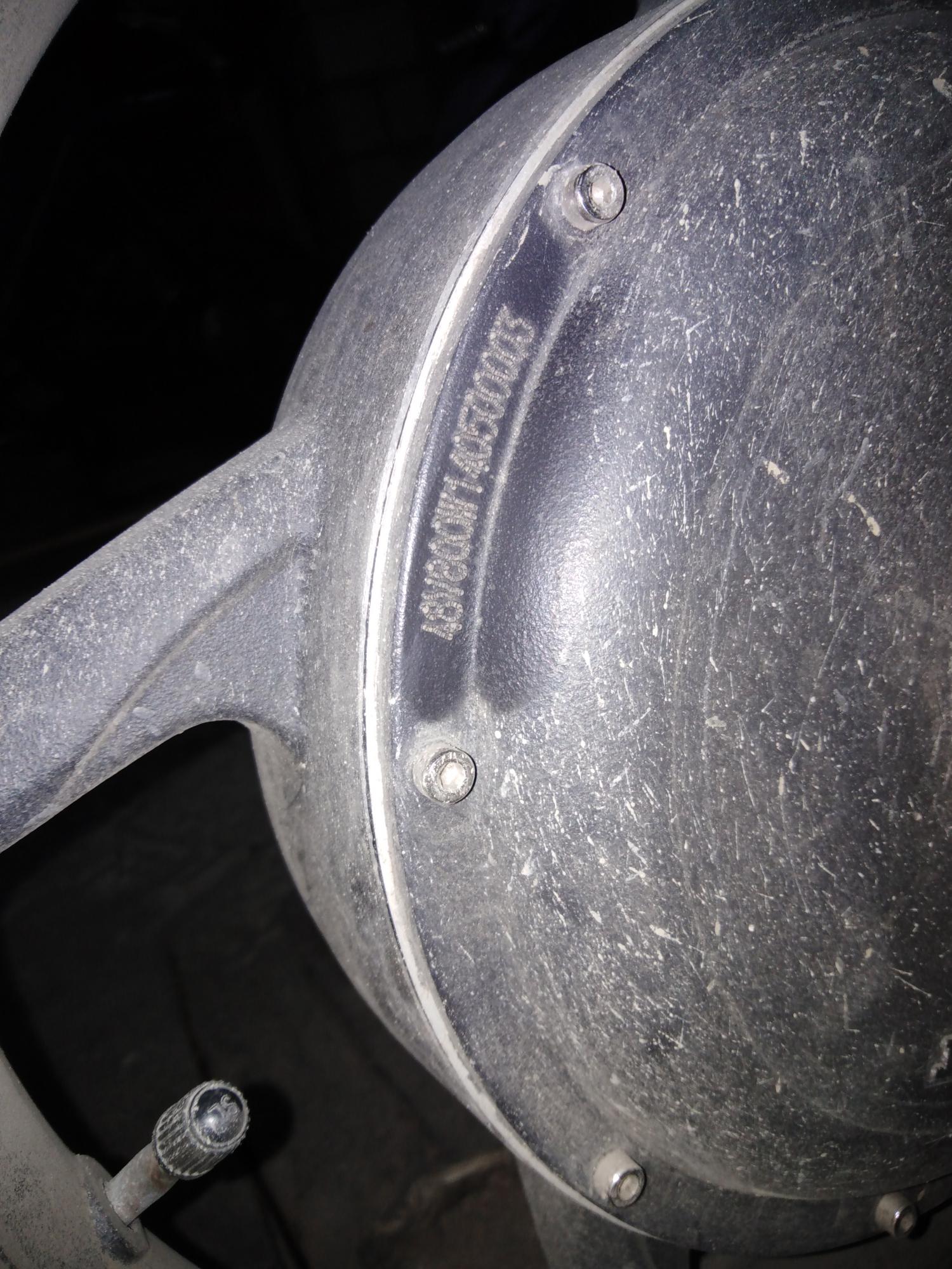

Колесо крутится от руки легко, режим генерации не активировал, так как батареи  свинцовые, обучение делал три раза. Контроллер моргал красным 3+2 что означает, что обучение прошло нормально. По ощущениям колесо со 100 амперами фазного тока (смотрел по монитору программки) т.е. 5 квт, разгоняется как с 500 ватным МК.

Звонил мастеру, который делал перепайку на треугольник, он сказал, что для треугольника 120 фазных это ниочем. На звезде там было 120-150 фазных и значит нужно поднимать фазные токи почти в два раза. Провода он сказал у нашего МК с тефлоновой изоляцией и их можно греть до 200 С. Поставил 80% фазного тока, поехала заметно живее, по монитору максимум выдавало фазного 240 А, но по мере разгона снижалось до 90-120 А. Разогнал до 60-ти км/ч по спидометру и батарея ушла в LOW, просела ниже 42 V  что я поставил в настройках.  Поставил подзарядить до полной. В общем выводы:
1) Ездить нужно на полных токах, тогда будет нормальная динамика.
2) Батарею придется менять на литий ибо свинец для 250-300 А токоотдачи не годится.
3) Провода фазные лучше заменить на потолще.
