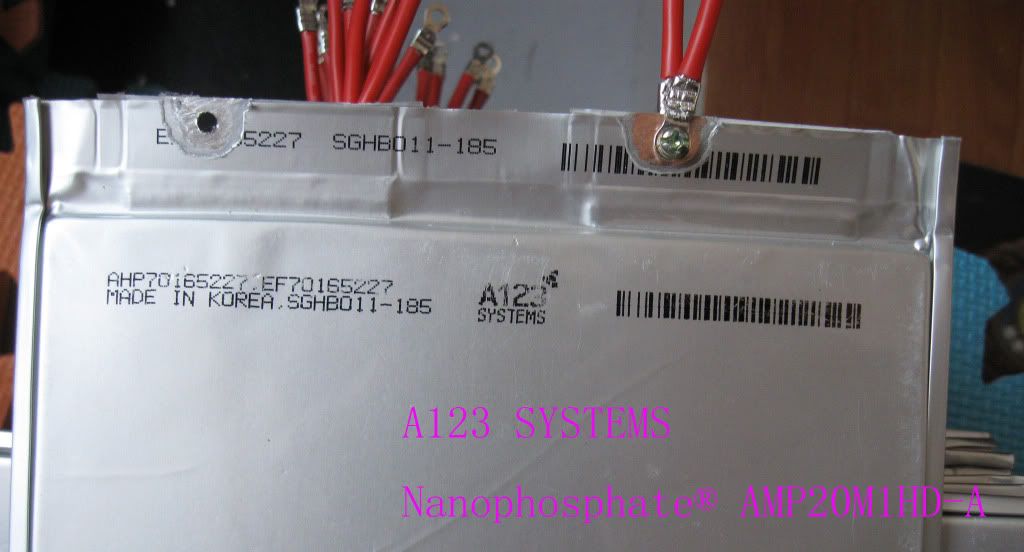

Вскрыл батареи, в разрез балансирным проводам припаял предохранители на 5 ампер, у других подсмотрел. Крышки на силекон лучше не сажать, еле отодрал. %-)
алабам
Я бы силовые клеммы не выводил за корпус.
Чревато КЗ, и сильно чревато.
Поставьте двойные винтовые клемники , как на автомате защиты , за подлицо корпуса.
Или маму\папу 60А разьемы с Хобикинга , но опять же - не выводя их за пределы корпуса.

Все листы не читал - простите , если повторюсь  ... А что если нарастить выводы так - взять полоски листовой меди или латуни нужной длины , ширины и толшины, пару шайб М4 и приклепать эти полоски стандартным заклёпочником ?Одной или двумя заклёпками ....А уж спаять уже медные выводы можно как угодно...
zap
Там приходится соединять медный (+) с алюминевым (-) выводы, так что или пайка люминя, или болты/заклёпки.
Идея в принципе хорошая, но принципиально не отличается от болтов, разве что заклёпки с защитой от самораскрутки.

Цитата: GreyK от 20 Янв. 2013 в 14:09
Вот так соединяют китайцы баттарейки A123 12v 100AH:
http://item.taobao.com/item.htm?spm=a1z10.5.4002-121583038.37.PqrCKF&id=21548584915
вот у меня такие же выводы с дырками. Не оторвется ли? Не надежнее будет прорезать оболочку и туда уже круглый разъем привинтить типа ушка?
GreyK
Почему должно оторваться? Вес крепежа мизерный.
Про оболочку не понял. У пакетиков нельзя герметичность нарушать.

yokneamcity
И у товарища батарейка от OSN_Power,тоже контакты с дырками. Что бы это значило?  O_O
yokneamcity
Пришло письмо от OSN_Power,говорят у них появился новый способ соединения призматиков
http://osn.en.alibaba.com/product/686417320-215927434/A123_LifePO4_battery_Pack_96V_20AH.html
