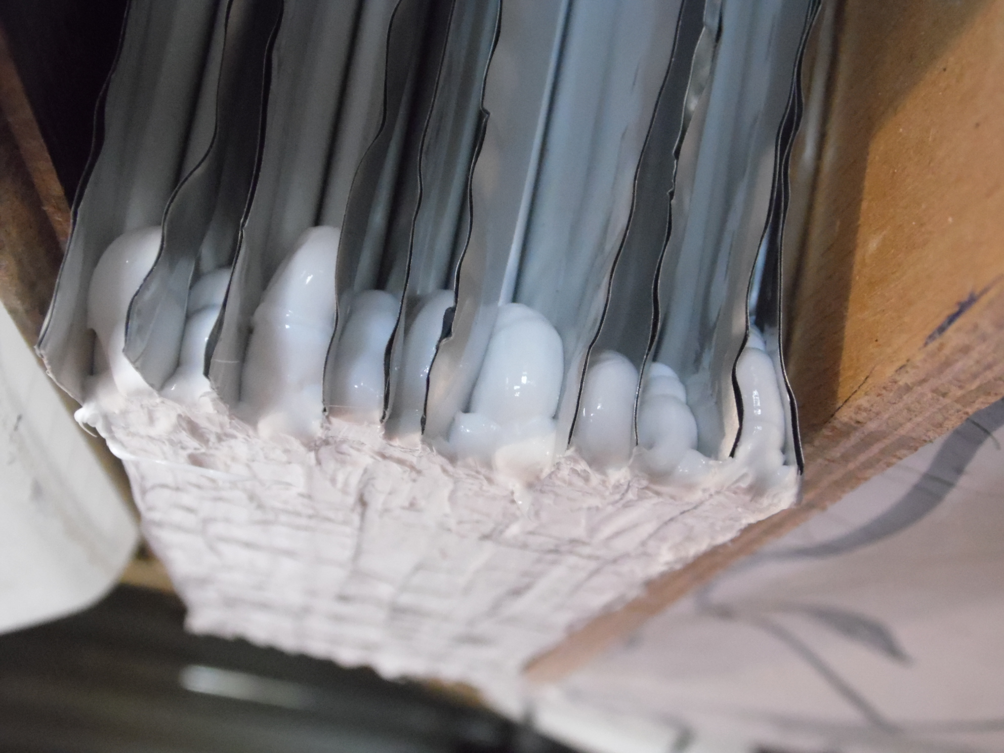

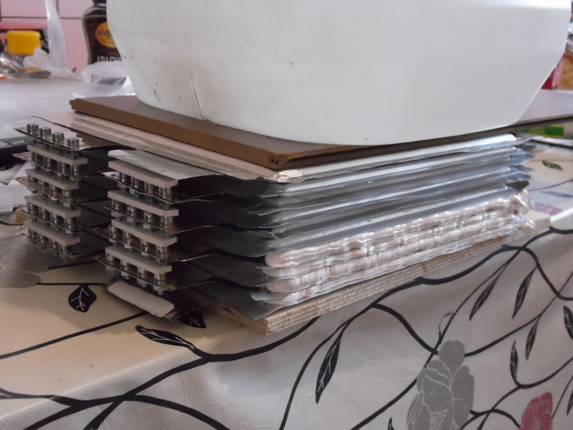

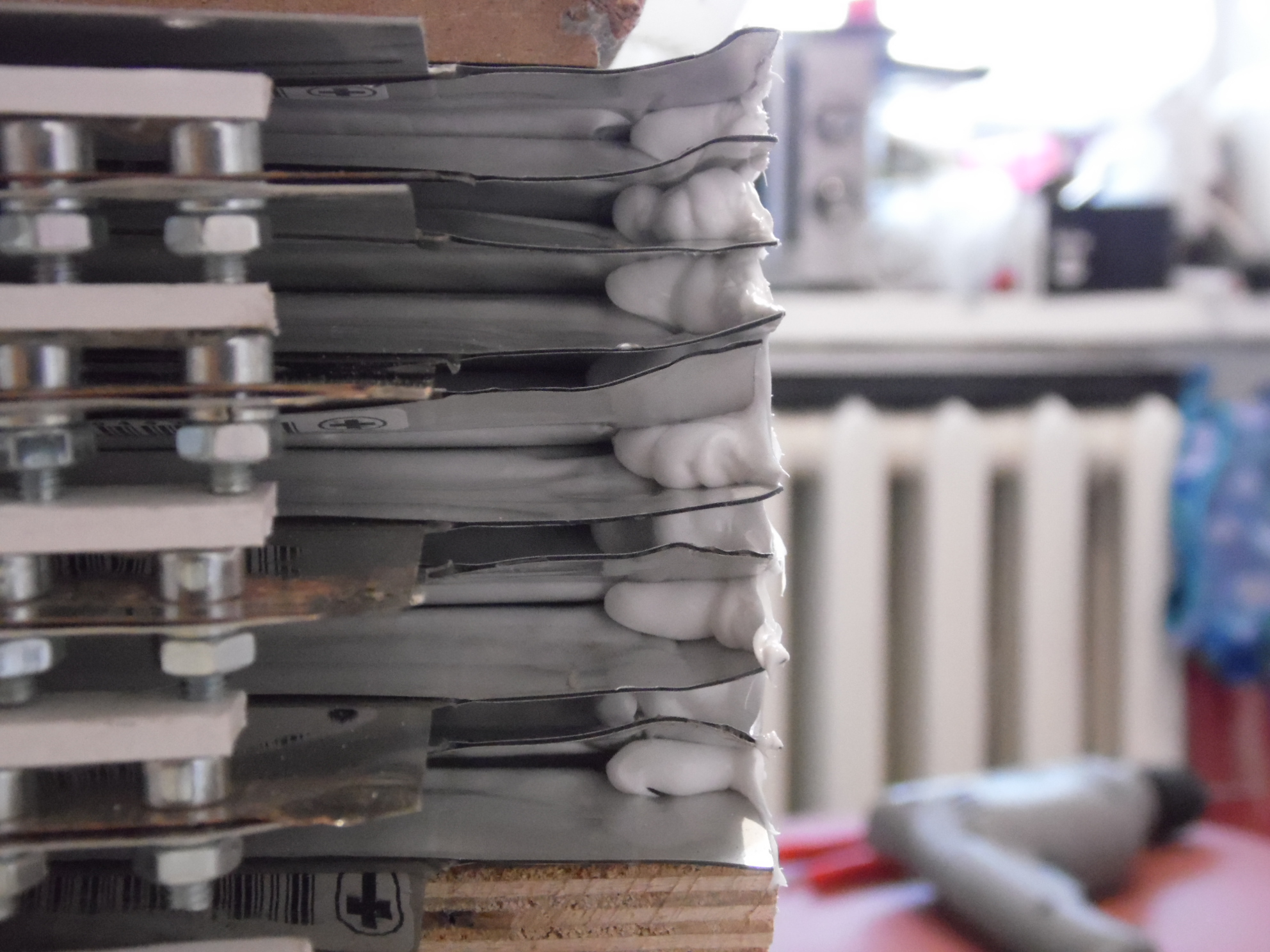

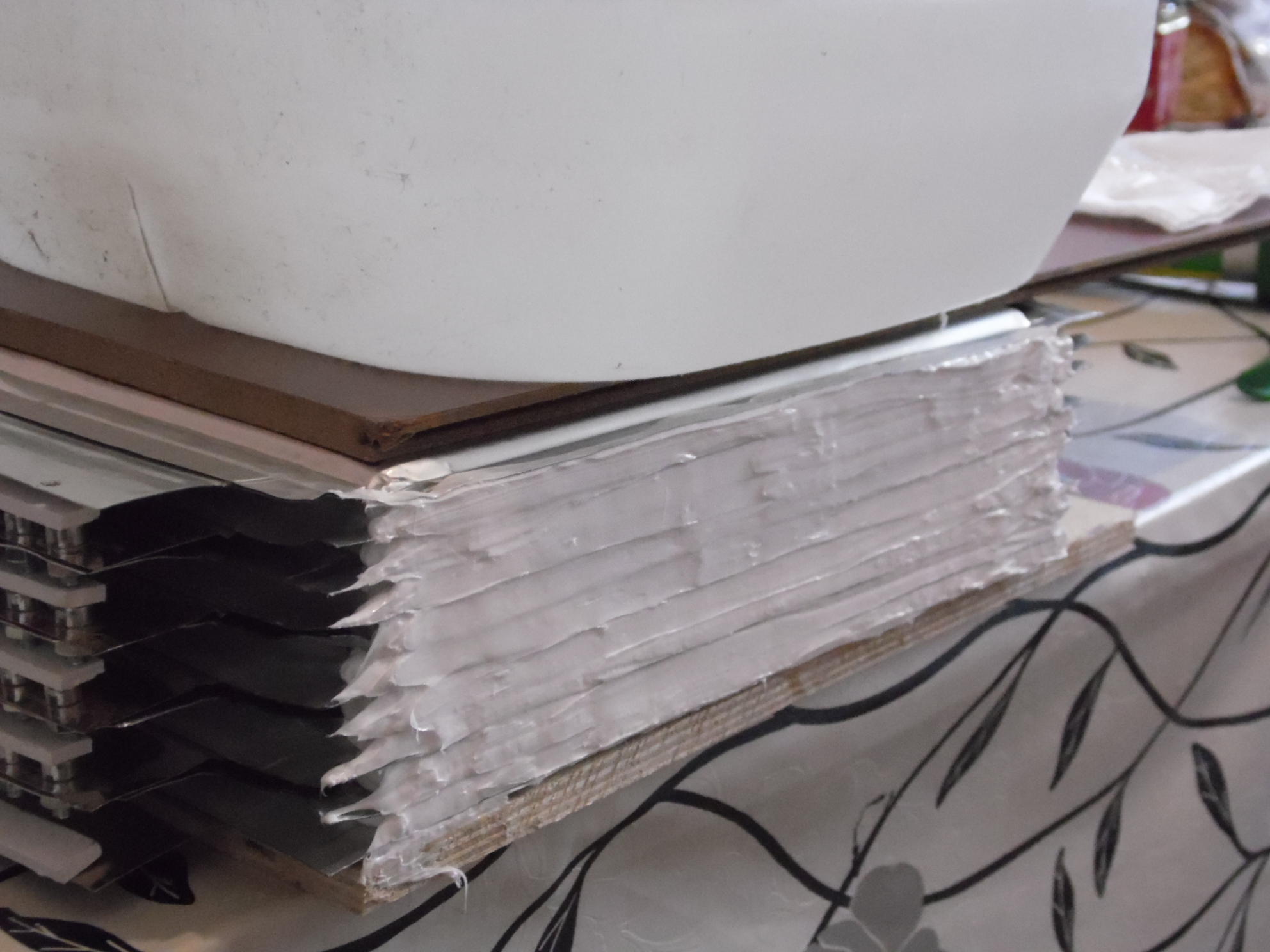

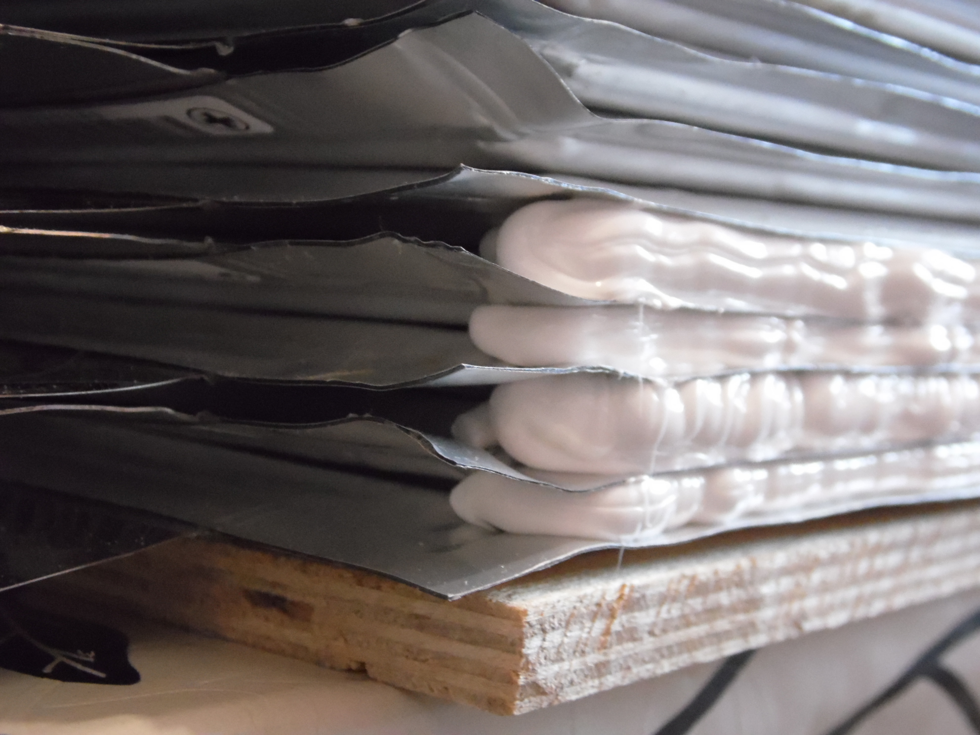

Всем доброго времени суток. Как известно пакеты на ребро ложить опасно, а мне нужно в раму телепортатора уложить 20 шт и получается только на ребро.. вот такой выход из ситуации
Kingsong 18a 1400 W/h
Slider
Ну да, хорошая стяжка, жесткие боковины и мягкая прокладка на дне значительно уменьшат риск мех. повреждений... Чем заливали?
TRO
Думаю надо было делать как в сборках от A123. Проклеивать между ячейками листовой материал типа тектолита, дюраля, а то и сталюки, загибать их снизу, создавая из этих загибов дно, пустоты запенить, и под это дно слой пенки.
max_x_20
Эти боковины временные, заливал силиконовым герметиком. Когда он полностью высохнет, сборку можно будет смело ложить на ребра, они не погнутся... Вся фишка в том что силикон заливает все щелочки, и является как бэ продолжением пакетов..
Добавлено 17 Июнь 2015 в 12:09
дело в том что там все в притык, если буду подкладывает текстолит , то две такие сборки в раму не влезут
