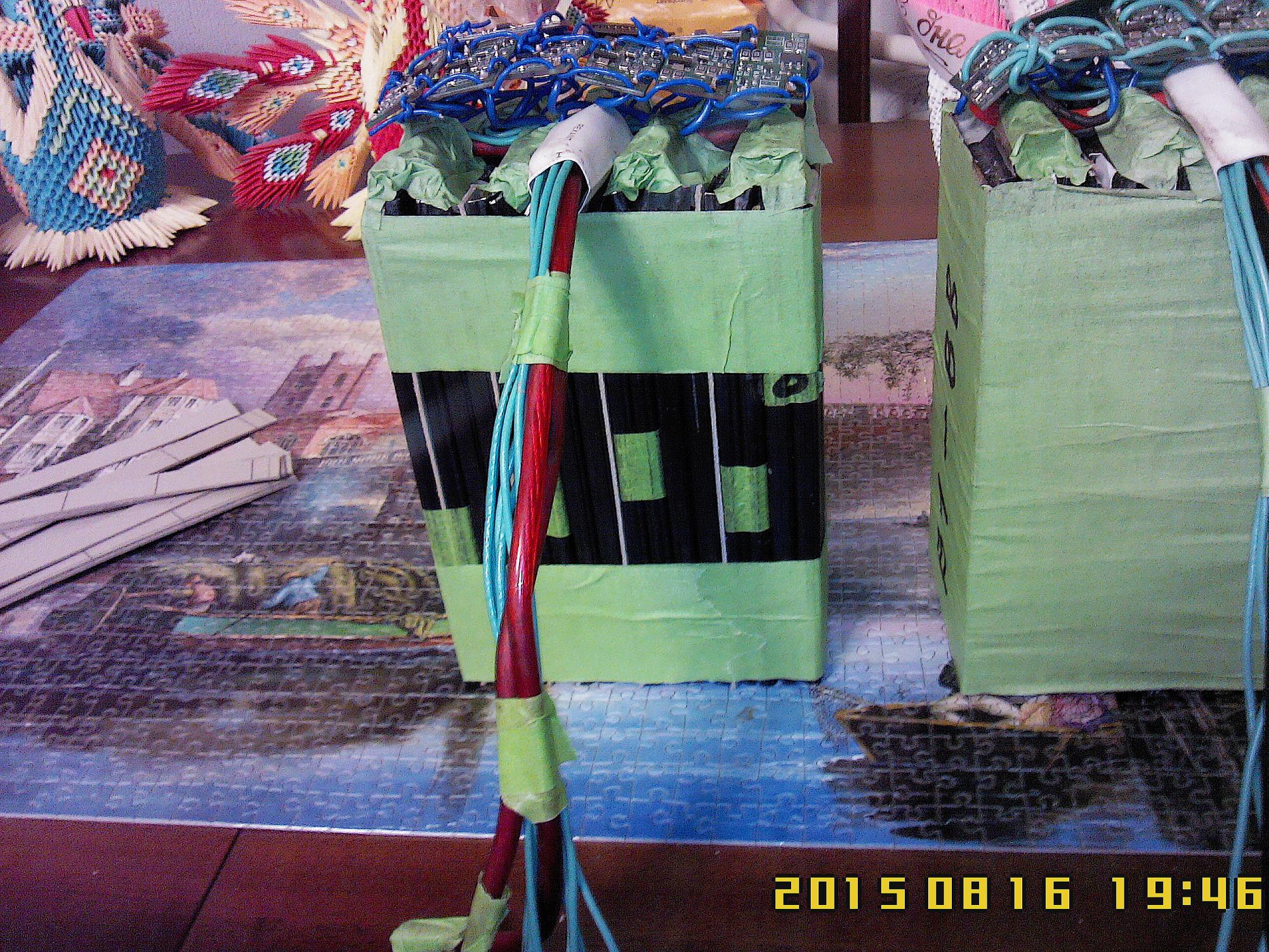

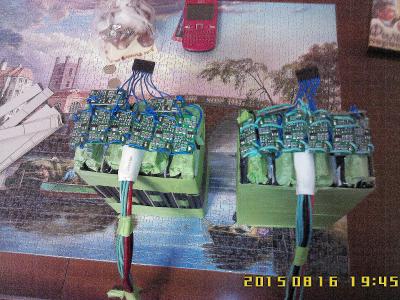

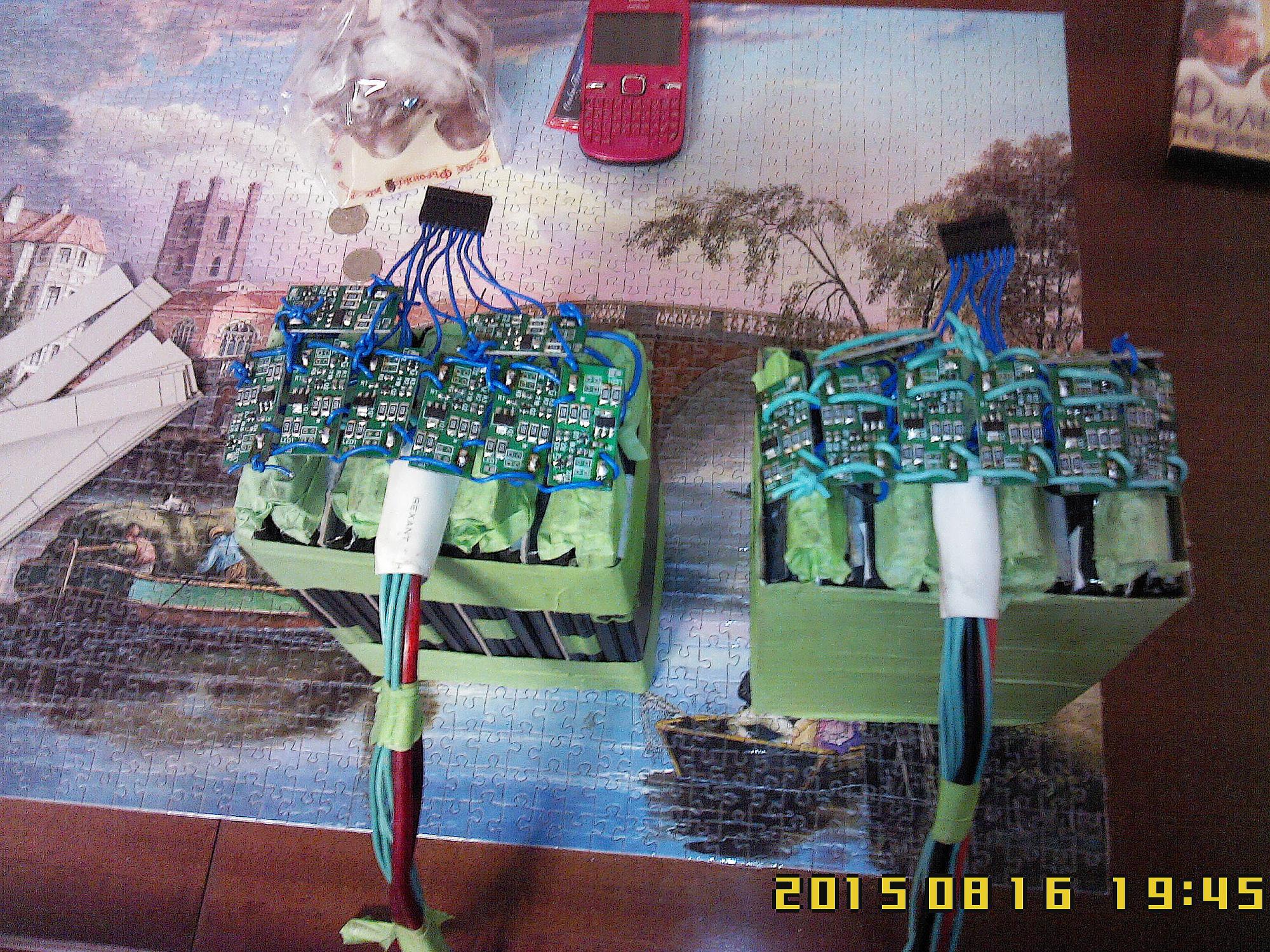

Вот так ещё можно:
2п16с двумя блоками. На багажник и на руль. Треугольник занят, там живут зомбики а123.

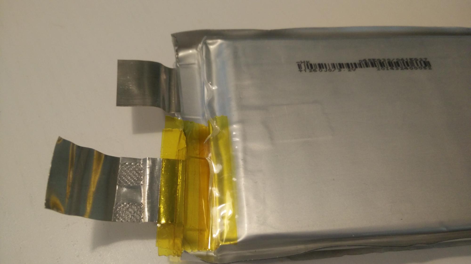

Подскажите новичку как правильно спаять выводы призматических ячеек, один вывод цельный,  а второй удлинен с помощью заводской сварки, возникли вопросы:
1. Из какого метала вывод цельный и тот который удлинен?
2. Стоит ли отрезать удлиненную часть чтобы исключить заводскую сварку и паять уже короткие выводы?
Просто чтоб спаять выводы соседних ячеек внахлест, мешается шов заводской сварки, может прямо на него паять?
Wayfarer
Фото бы скинули...
1. Обычно делают минус - никелерованая медь, плюс - алюминий
2. Не отрезать заводскую сварку. Обычно китай продавцы приваривают кусок никелерованой ленты к алюминию, т.к. он плохо паяется, а иногда не паяется вовсе (сплавы АМГ). Оторвете - потом можете не припаяться
А почитав форум уже и паяльник на 100 Вт купил, и флюс для пайки алюминия, а тут никелированная медь  :-D
Хотя странно я царапал минусовой вывод но под слоем никеля медь не обнаружил или я чего то недопонимаю?
И еще желтая пленка для чего?
Кутас
[user]Shock[/user], Паятся будет на ура, флюс для алюминия отлично работает на таких контактах.
если вывод родной, то 100% медь, царапайте глубже
желтая пленка это высокотемпературный скотч,  - защита от возможных подплавлений или мех. повреждений при монтаже

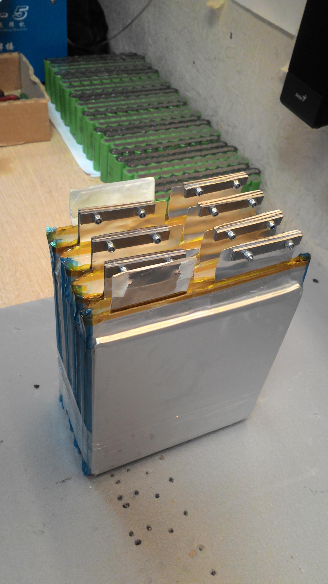

gekanaz
простой вариант сборки из пакетов 30Ач
между алюминиевыми и медными выводами делается проставка для исключения электрохимической коррозии.
Slider
А проставка из какого металла?
gekanaz
сталь или нержавейка , зависит от бюджета
медь не подходит, а никелированная сталь была бы лучше , но пока не придумали где раздобыть
