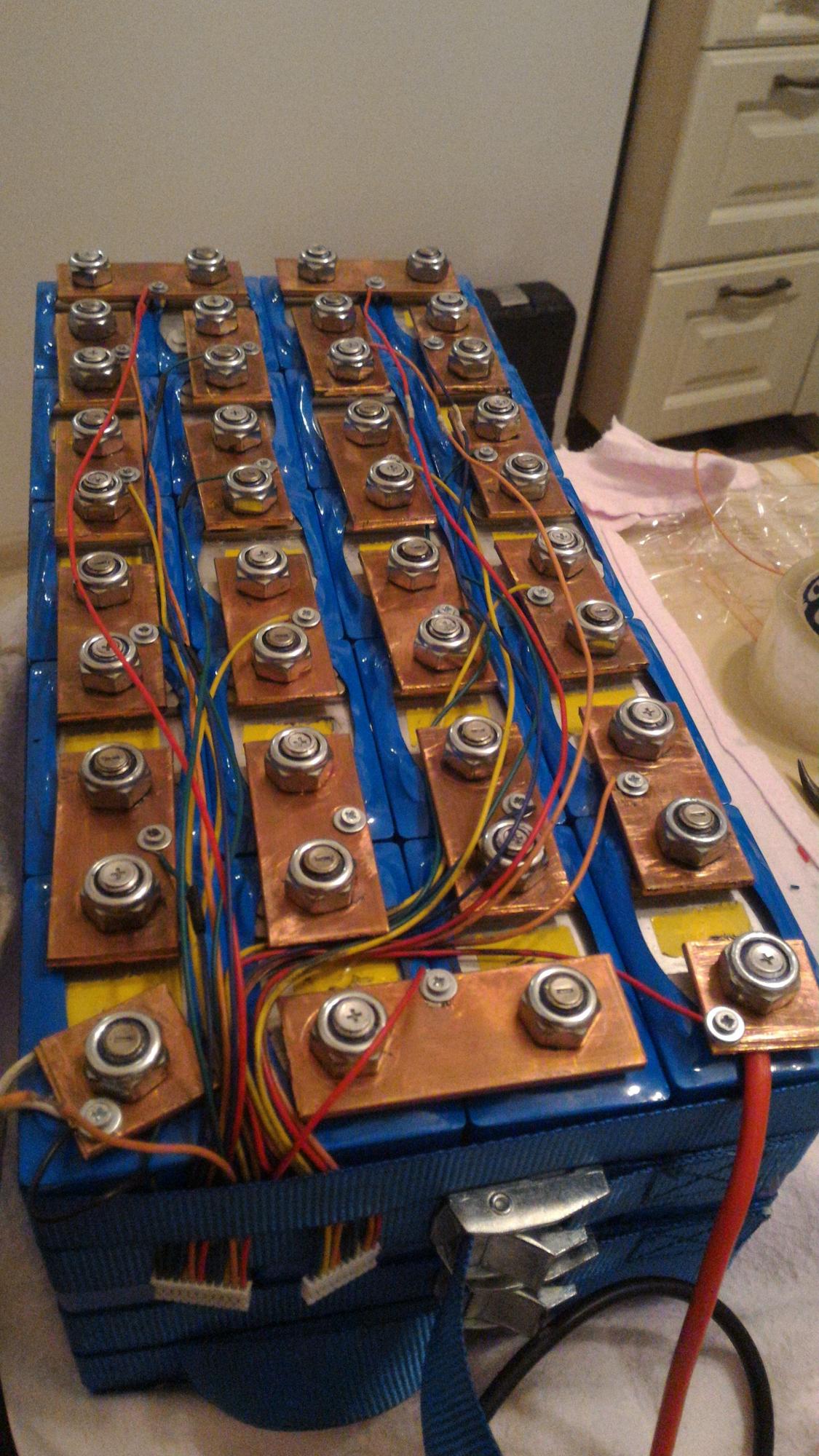

Летом у Артема chelo_vert  купил батарейку 16s3P  из 9Ач шоколадок, работала нормально, я где то описывал её тест, вчера на BMS попала случайно вода и она "приказала долго жить", размотал скотч и увидел как он, мучился собирая батарейку, он описывал в своей теме, как ему ночью снились болтики и гаечки, батарейка собрана по три ячейки, а потом медными шинками между собой, "классика жанра".
Появился вопрос:  если в этой сборке из 3х ячеек одна ячейка начнет глючить, то BMS этого не увидит?
Может правильней на каждую сборку из 16 ячеек поставить свою  BMS, и эти три сборки, фактически отдельные батарейки, соединить в параллель?
BMS увидит. Вы нет (;
Такой вариант имеет право на существование, но фактические его редко используют, поскольку он сильно усложняет  и удорожает батарею. Представьте, заплатить за 3 бмс, и скоммутировать 48 балансирных проводов вместо 16.
А на выходе, что это даст?
Если один пакет в 3P сборке подохнет - вы поймёте это из поведения 3P сборки (быстрей всех разряжается, быстрей всех заряжается). А там дело техники - разобрать и протестировать каждый из 3-х пакетов.

Кутас
Конфиг 3п имеет преимущество в том что есть возможность конфигурировать пакеты, т.е. совмещять сильные со слабыми для того что-бы хоть как-то выровнять батарею. Ибо 9а шоколадки есть полное Г...

Кутас
[user]Piramidon[/user], Ну это собственно и ответ. Очень большой разбег по ёмкости и импедансу, что есть большой гемор при эксплуатации.
Кутас
[user]FobOrgan[/user],  Катаюсь на них, плюс пакеты а123 20ач. Всё в паралель, т.е. 3п16с. (2 шоколадки+ 1 большой блестящий) В обшем домучиваю то что есть. Из всей сборки при нагрузке 50а снимается 25ач.
