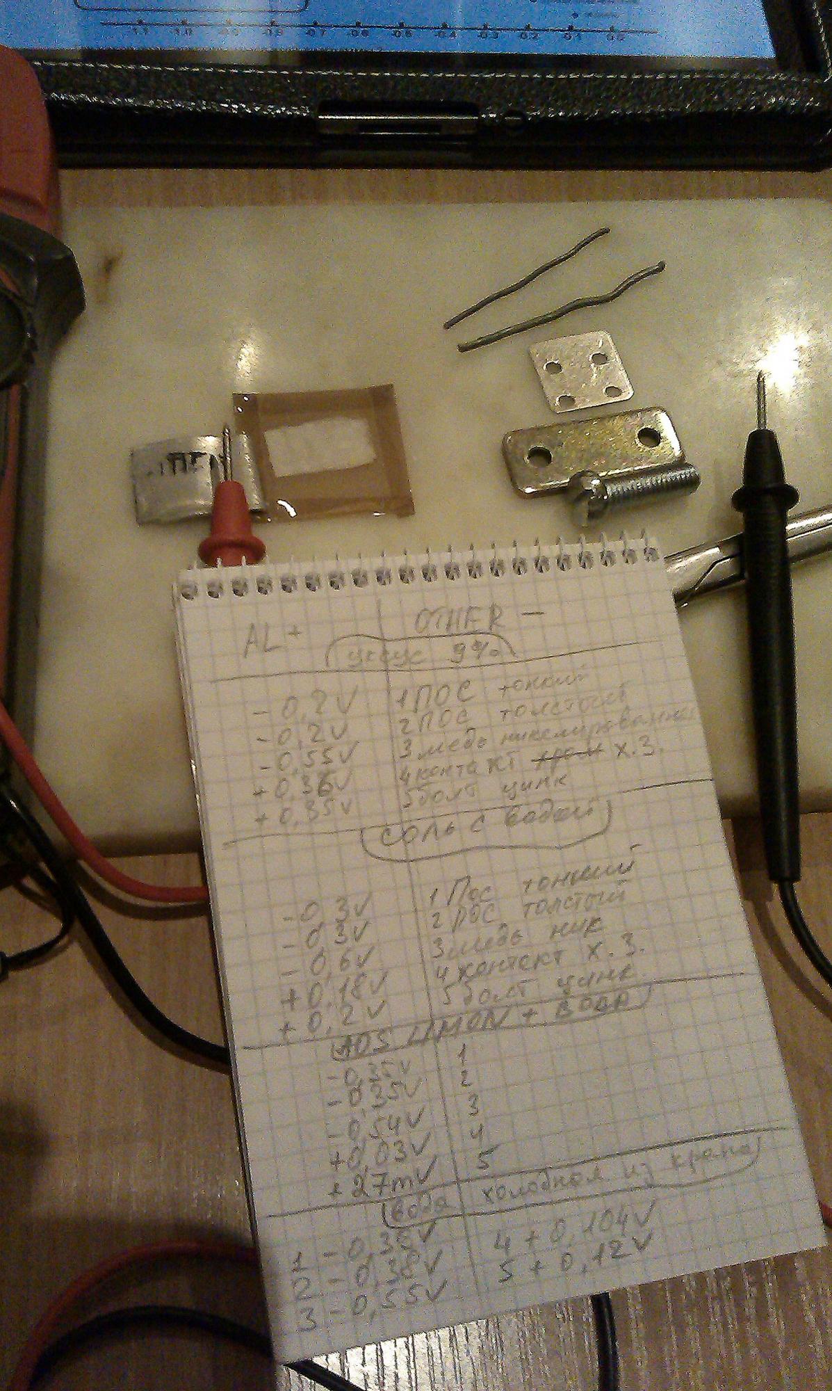

В "муках" сомнений и не ясностей упросил знакомого сделать анализ своих соединителей и контактов на элементе. Соединитель - медь никелированная, один из контактов призматика - медь никелированная. Алюминиевый контакт плохо померили - пока хз что, на днях перемерием. Анализировали девайсом bruker s1 turbo sd.
И снова в "муках" сомнений собрал цепь из своего соединителя никелированного, салфетки с каплей уксуса 9% и кусочка алюминия. Приблизительный замер напряжения показал +- 0.500 вольта в зависимости от приложения щупов. Но, сложив люминь и соединитель в ЧИСТОМ виде, получил 0.000 вольт. Измерял юнитом ut203.
Вывод напрашивается только один: ни дай "Вольт" в зоне контакта появится кислая среда, хоть при пайке, хоть при стяжке на винтики. ;-)

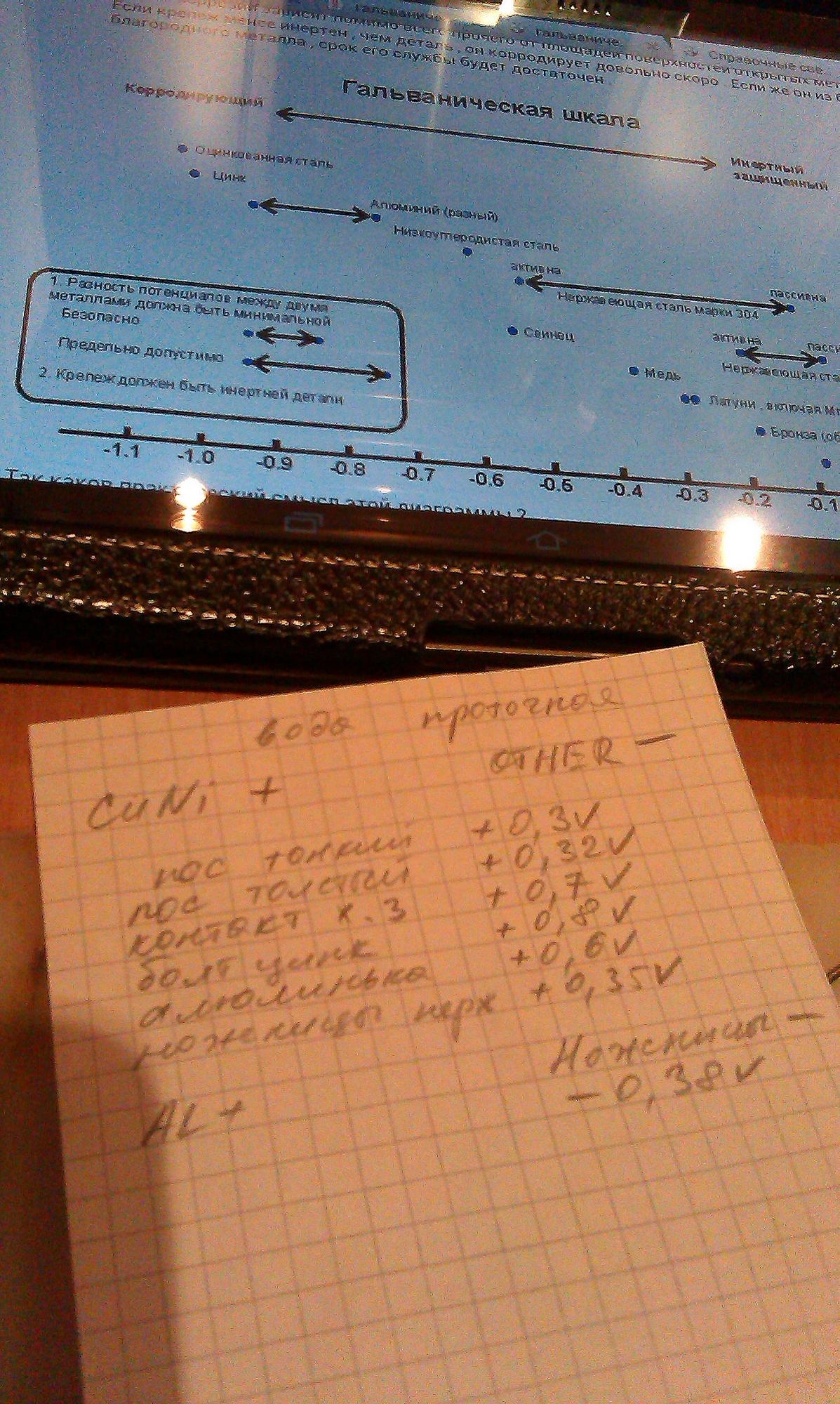

Вот [user]schemer[/user] с правильной сутью видос дал - герметизация гальванопары от ВСЕГО.
Я для себя, как избежать замены в элементе алюминиевого электрода, выводы сделал. Выложу в картинках, чуть позже.
http://t22.nm.ru/Fasteners.htm - статью не читать, главное проникнуться к гальванической шкале -это первая картинка.

#701
В тесте задействован алю марки АМЦМ !!!
Электрод от элемента отрезать не стал, он и так 10х15х0,25 и с дыркой ф5. ;)
