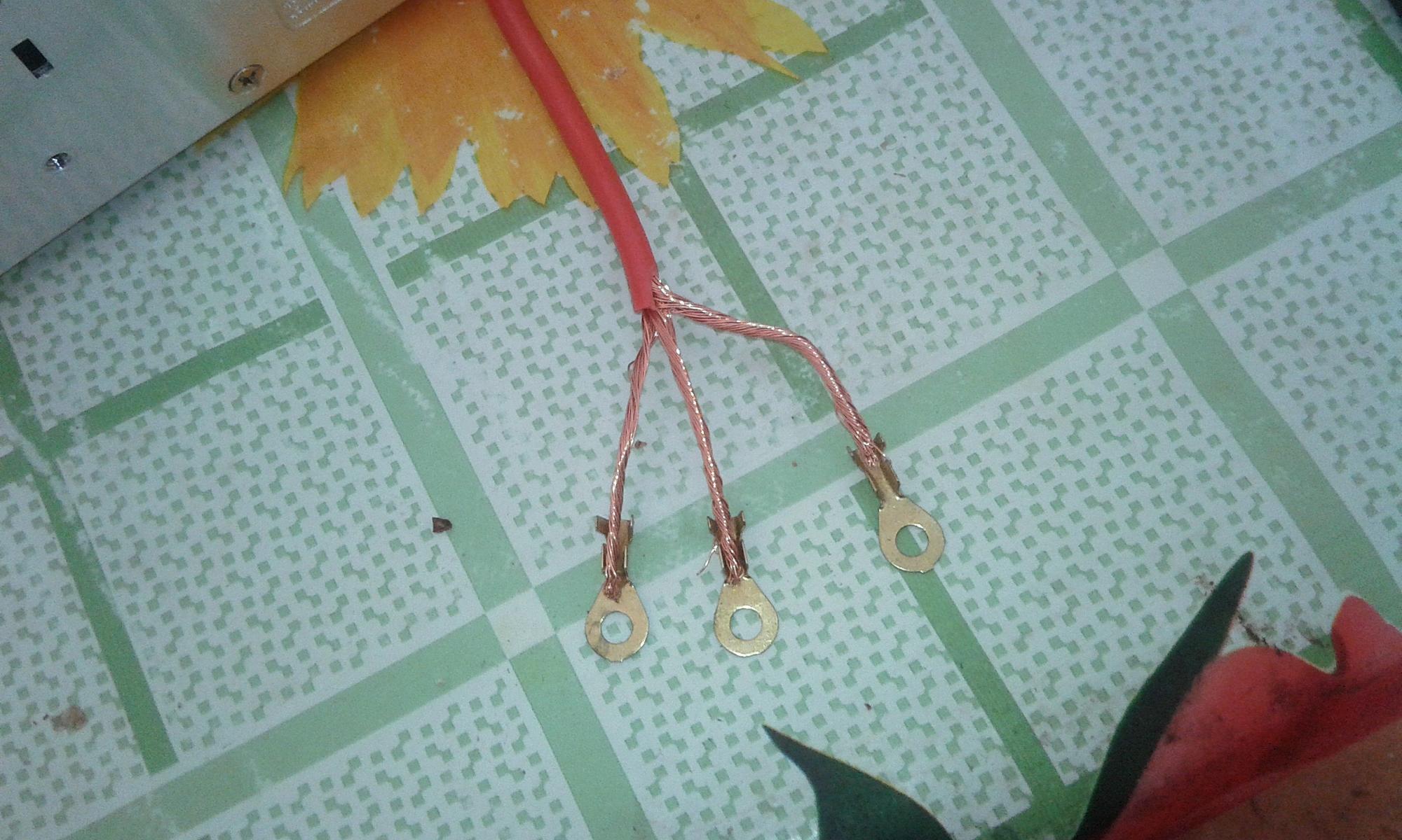

Доброго времени суток господа! Подскажите если сборка ведется винтиками через латунь, а потом силовые, оконечные провода как крепить?

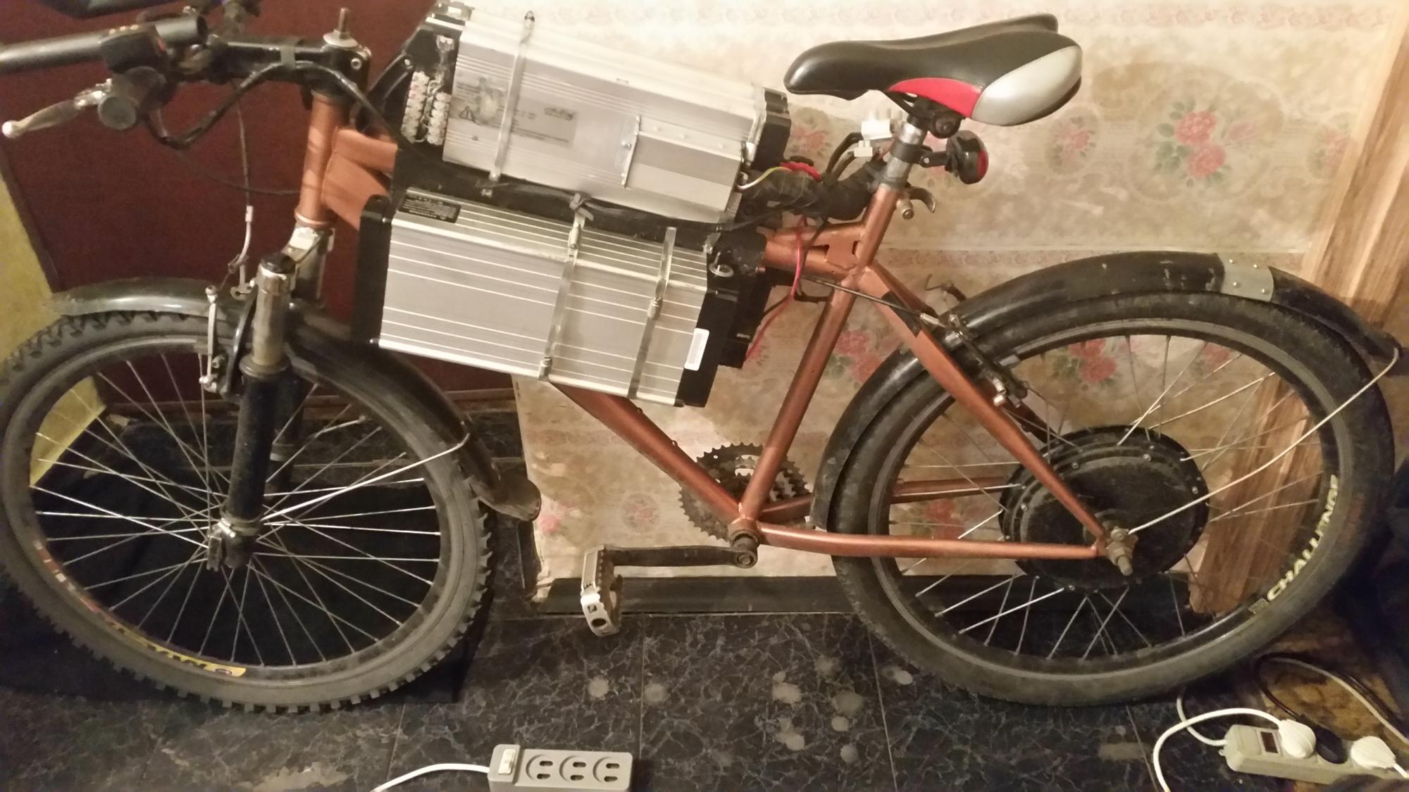

Собрал батарею из пакетов от claw и Накопитель. 16S 48V 20 Ah.
Огромная зараза получилась и тяжёлая 12 кг. BMS от kol.
Корпус от alayf78 . Спасибо камрады.
GM Megawatt 2 Eltreco /48v 10Ah лифер. Продано.

_claw
#713
этой батареей сваркой можно варить напрямую. даже резать.  :-D если бмс отключить
a багажник жалко. развалится быстро
и еще. эти пакеты любят хорошие токи
Garpun
Багажника нету. Батарея стоит на консоли продолжение рамы. Мегаватт Элтреко .
Поэтому специально искал такой же  корпус батареи с салазками, что бы переделать.
* ЛеилиБокс  в строю* ДД 1000W 48v/20Ah LiFe.
Переделал -теперь ДД 3000W 52V \ 43Ah Li Ion.

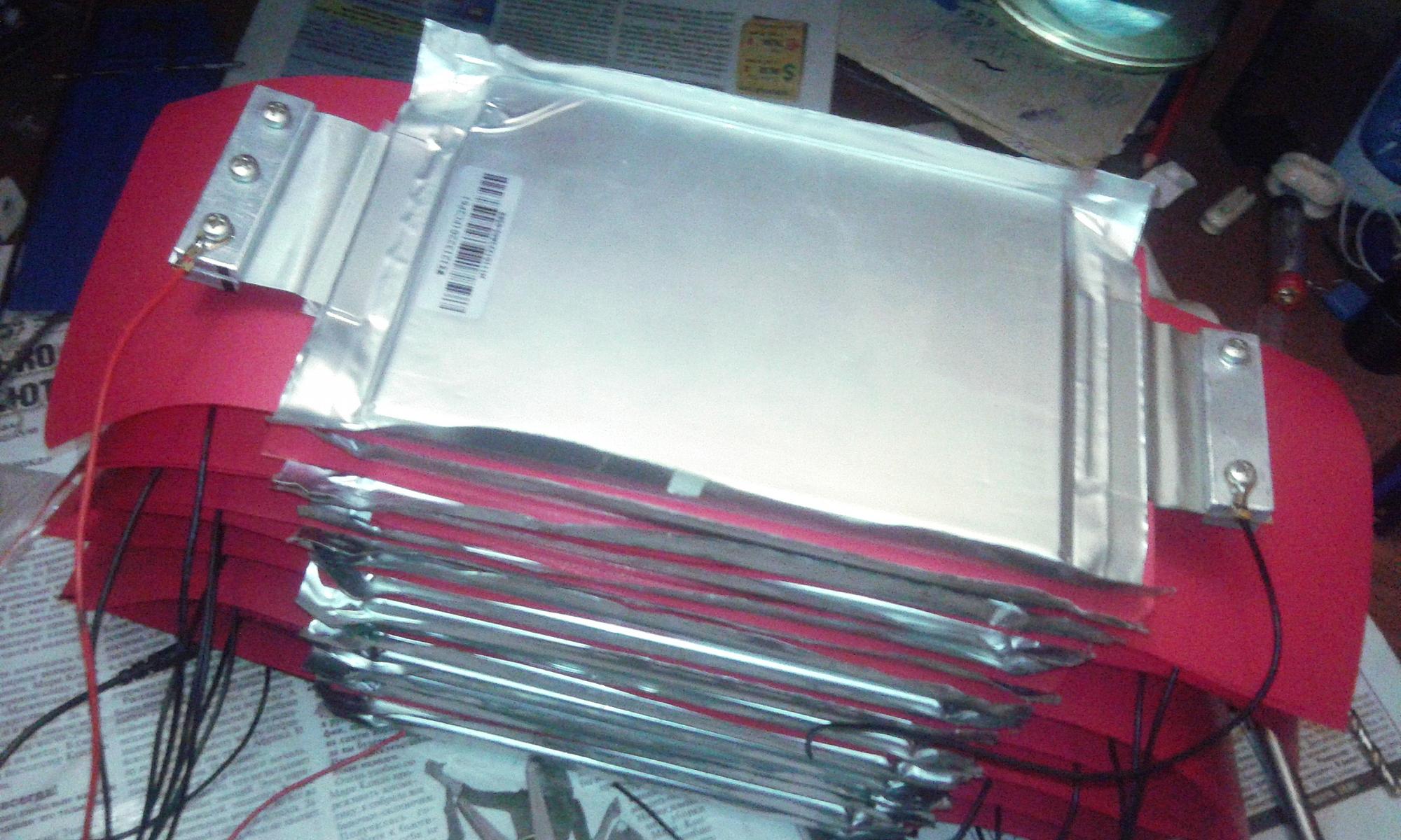

Yurij122
А что это за материал между пакетами? И как вы силовые провода сделали?
Garpun
Прокладки из пластиковых файлов из канцтоваров.
Силовые на три лепестка болтиками. Припаял ,обжал, заизолировал. Вот так.

oztay
Чтото я на фото силовых проводов не наблюдаю... сколько сечение используемого провода?
