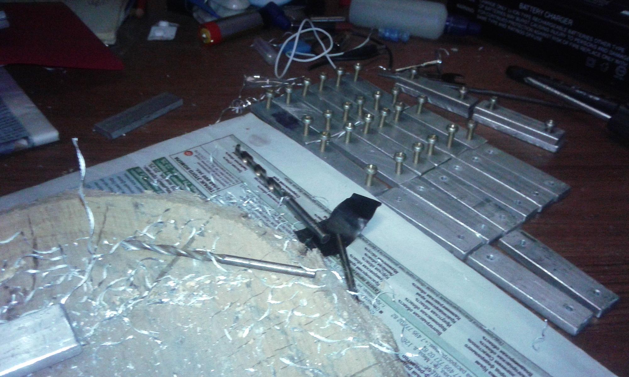

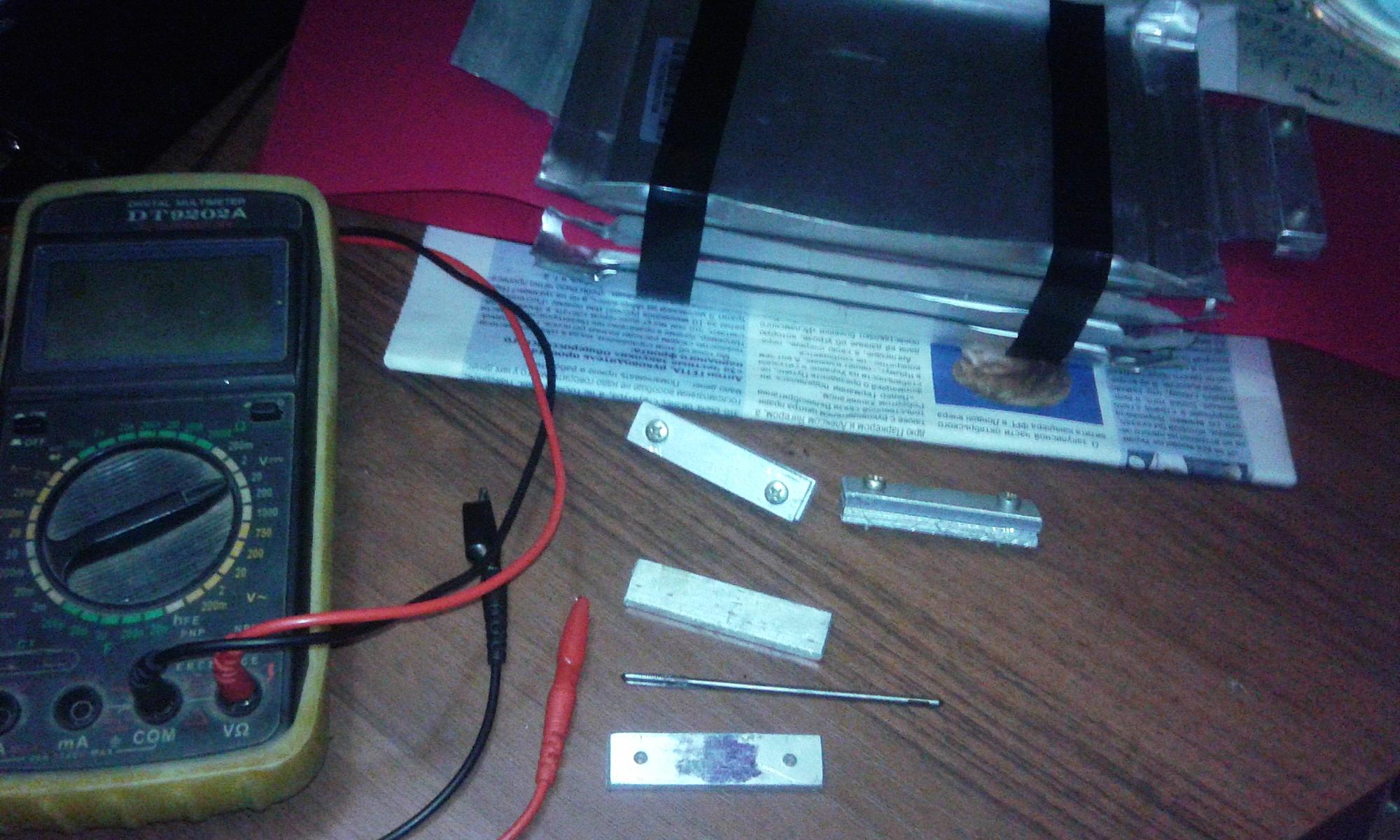

Выводы у элементов  какие, медь никелированная и алюминий ?
Если да, то между ними надо прокладывать что-то цинковое либо оцинкованное. И желательно защищать от влаги и атмосферы место соединения - http://www.chipdip.ru/search/?searchtext=plastik+71&auc=1.
Это исключительно моё мнение и я не химик, а химики на форуме есть.

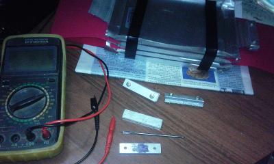

Garpun
Скрутил на два винтика через алюминиевые шинки из электрощита. Пилил и нарезал резьбы сам.
Ничего не греется и не гальваноанонизирует :-D

tank6661
Цитата: Кутас от 17 Март 2016 в 22:32
Какие упёртые, а может спросить практиков?
Вот я практик.Собрал уже 3 аккумулятора из пакетов монстров на болтах с шайбами и граверами.Балансирные провода прикручивались туда же с помощью клемм.На моем байке ток 100А батарейный.Идет второй сезон эксплуатации,ничего не открутилось и не окислилось.Уверен,что ресурс аккумулятора такое соединение переживет.

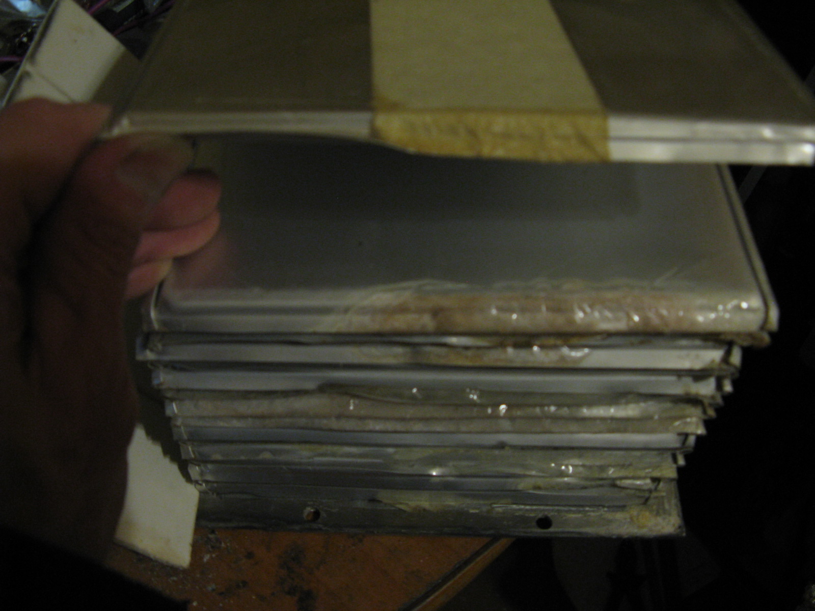

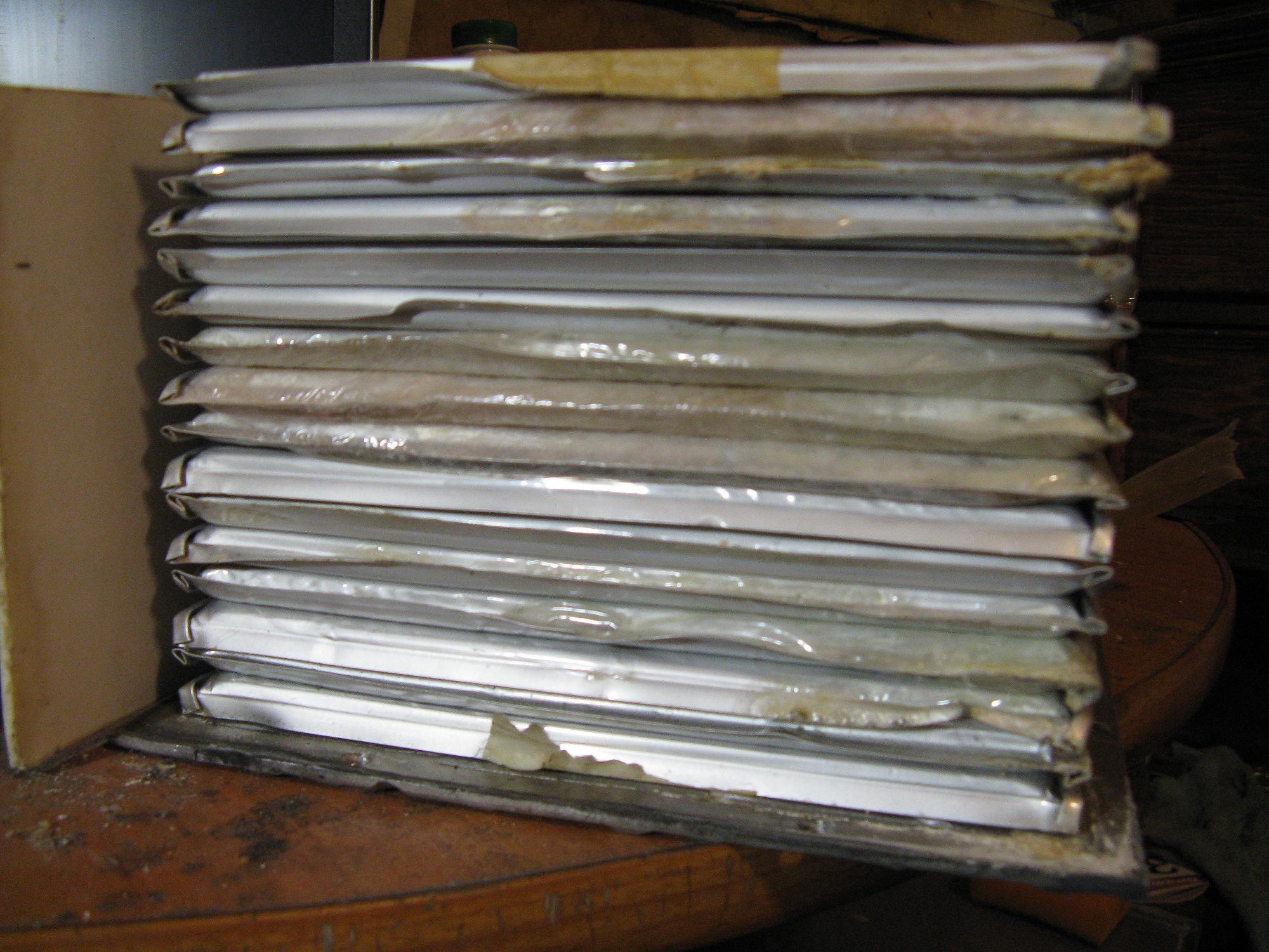

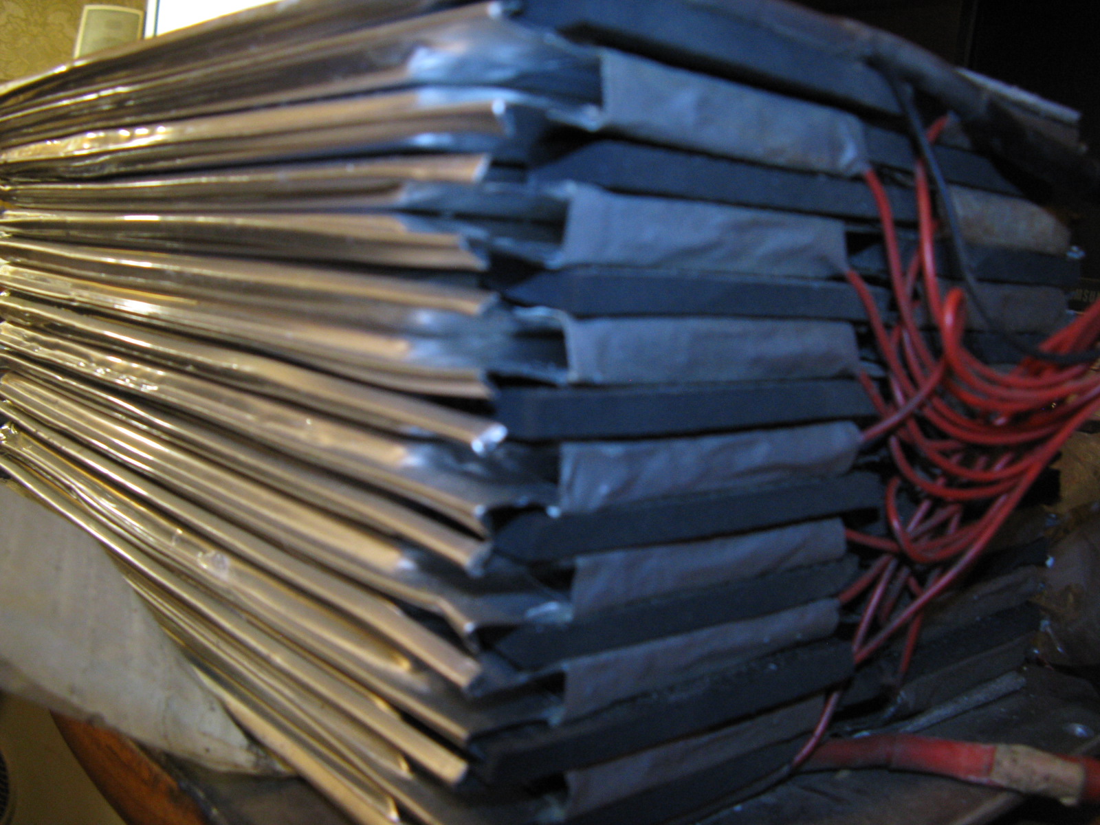

Тут где то писали что пакетики прочные или типа того. Я прокатался два года без перерыва с протечным пакетиком, и вот результат :-(
пакеты A123 systems.
при попытке приподнять один пакет не выдержала пайка. И видимо придеться мудрить что нибудь на болтах.
FobOrgan
[user]mars1[/user], Любопытненько. Пакеты лежали горизонтально или на боковины весь вес приходился? А как это всё было закреплено, чем обмотано было и в чём вообще было упаковано?
Пакеты не прочны - факт. Но если их хорошо закрепить, а лучше сжать и расположить горизонтально, то служат они долго. А А123 пакеты, тут как повезёт. Бывают хорошие, бывают дуться/лопаться/протекать начинают. Порой без особо заметных причин.
mars1
крепилось в раме.
FobOrgan
[user]mars1[/user], т.е. судя по габаритам лежали они на торцах и может быть даже немного там прыгали или неудачная партия попалась. Просто от лежания на торцах если не болтаются, то всё более-менее нормально работает.А так даже при отбраковке если на элементе есть вмятинки или сопротивление больше 2мОм для таких пакетов, то в течении года очень велика вероятность что они вздуются, точнее т.к. всё сжато, то обычно торцы лопаются и электролит вытекает.
mars1
А если которые еще не протекли, но по виду возможно пытались вздуться. их можно еще использовать?
_claw
винипухи надо тестировать на импеданс.  если болеменее, потом отмараживать 3-4 месяца в глубоком минусе чтобы как то восстановить. и то нет гарантии, что он не подведет
FobOrgan
[user]mars1[/user], Это всё тестировать нужно, за одно и внутреннее сопротивление узнать. А БМС то точно выполняет ещё свои функции? А то как то подозрительно много мёртвых.
mars1
[/quote
видимо работает еще. потому как отрубало батарею.
