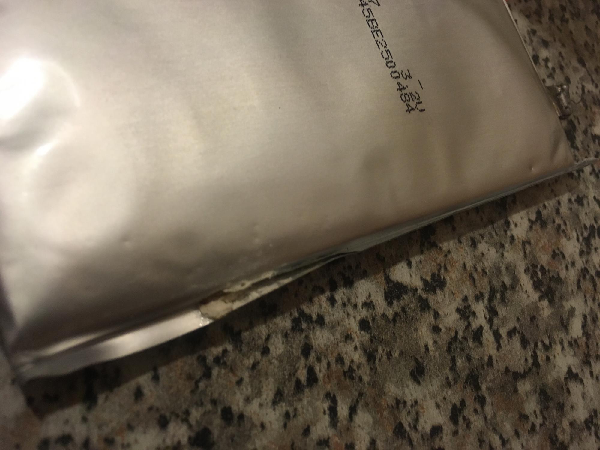

А вот такой сдутый винипух соседний с такими выделениями:
Восстановлению не подлежит? Что с ним модно сделать?
Производство, ремонт, тюнинг.
С уважением, Анатолий.
IvanM
[user]Толян[/user], восстановлению не подлежит. Можно сдать в пункт приема опасных отходов (лампочки, батарейки)
yuri
[user]Толян[/user], взорвать перезарядкой :-D
