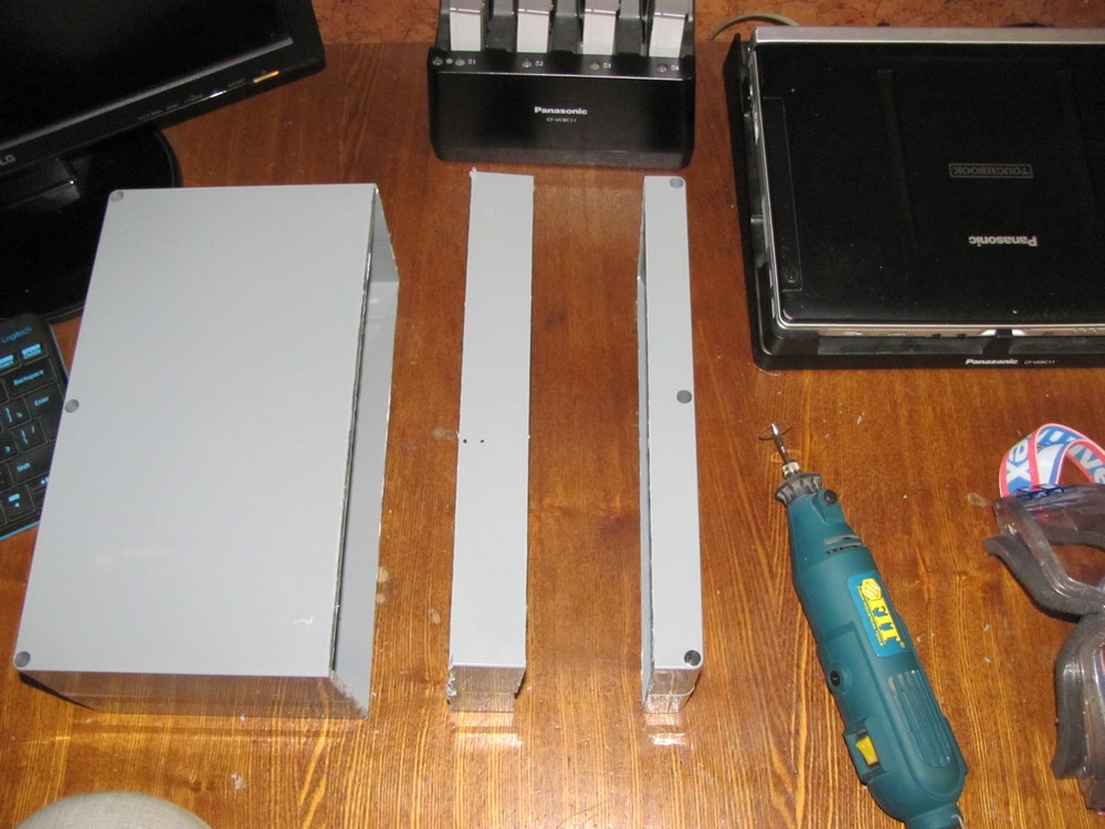

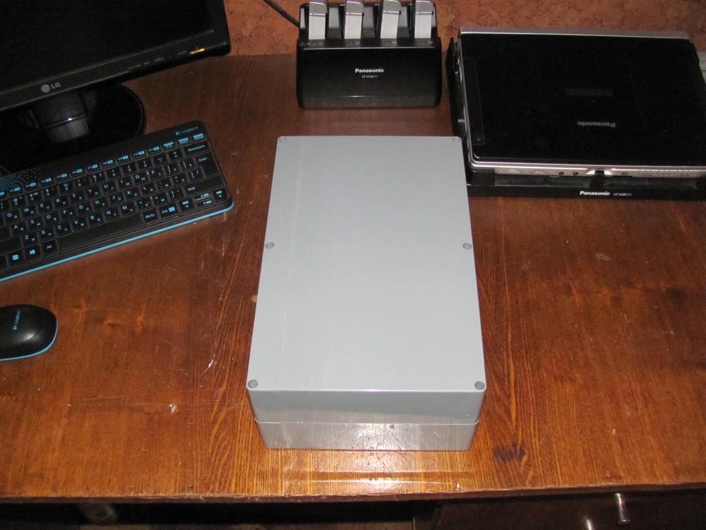

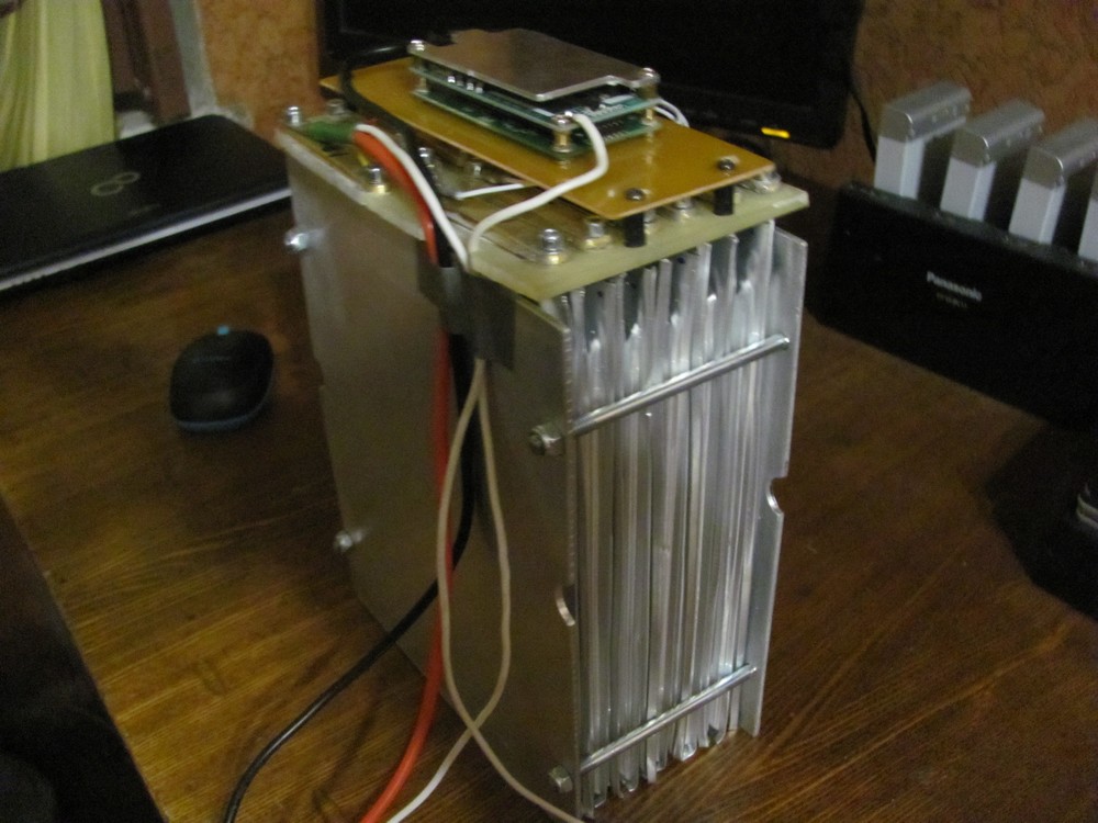

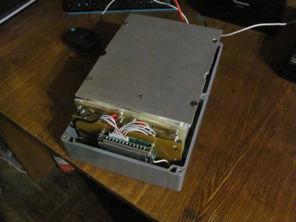

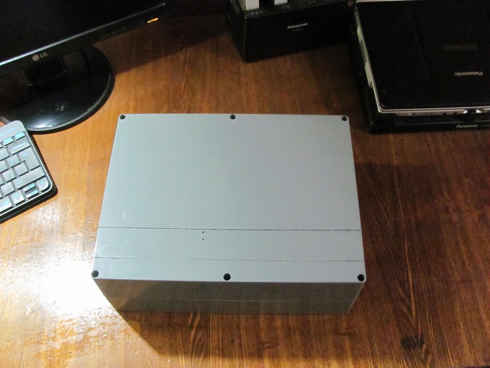

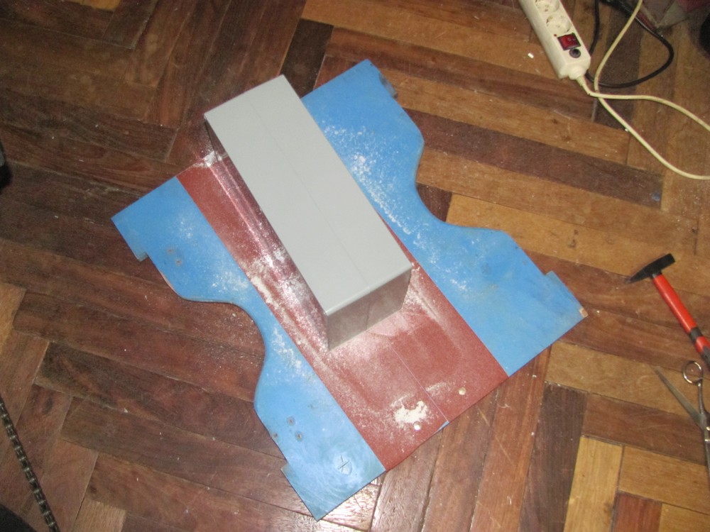

Вот собрал батарею из 12 пакетов AMP20m1HD-A .Купил корпус для РЭА ,обрезал и склеил дихлорэтаном.
Stanislavchik
[user]Татос[/user], у вас на фото батки верхняя шпилька края пакетов приминает. Это норм?
Татос
Это рёбра ,до самого пакета ещё 6мм.
Steel RAT
[user]Татос[/user],  стоило боковые накладки делать немного длиннее.
Чтобы сверху к ним встык встала соединительная плата, а снизу был  бы зазор в ~1 см между краем пакета и корпусом.
А так маловероятно, но пакеты могут сместится по вертикали.
Татос
Может вы и правы,но стянуто довольно сильно, конечно без фанатизма.Сзади есть место куда влезет преобразователь напряжения 36-12 вольт и драйвера на фару и габарит.Если сделать накладки длиннее ,так не получится.

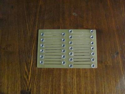

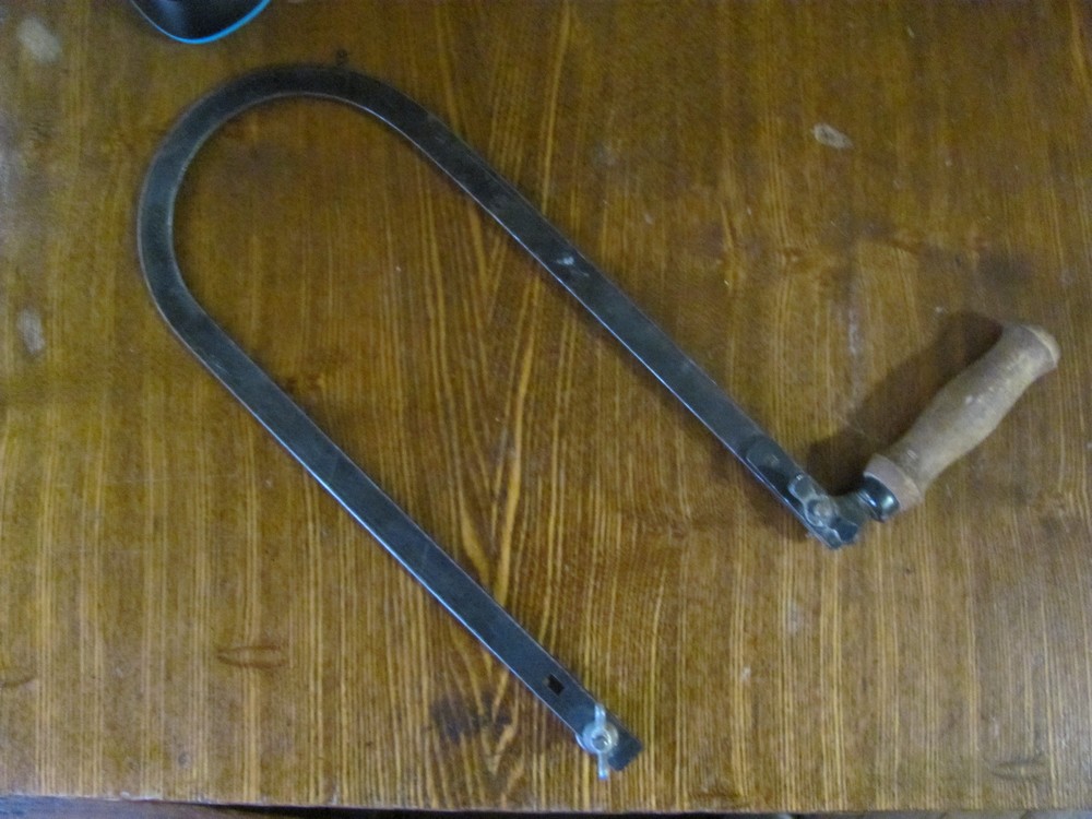

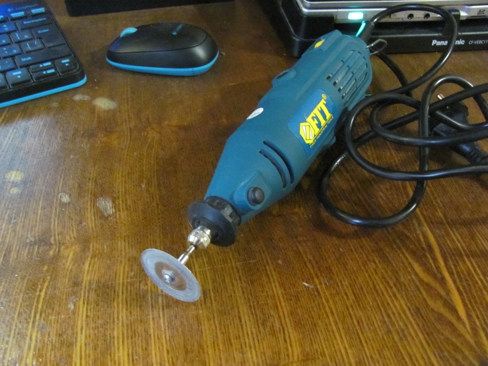

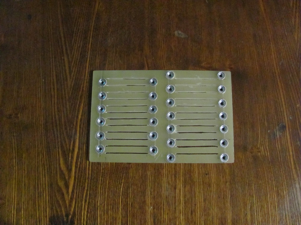

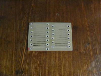

Делал из стеклотекстолита 5 мм.Прорези гравёрной машинкой,но можно и ручным лобзиком с круглой пилкой .У плоской толщина маленькая ,лепестки не пролезут  .Гайки с бортиком  М4.Отверстие немного меньше шестигранника гайки,чтобы входило с небольшим натягом, бортик утоплен заподлицо со стеклотекстолитом.

O_O обычным тонким полотном по металлу можно на электролобзике.
Круглая пилка предлагалась для ручного лобзика
Производство, ремонт, тюнинг.
С уважением, Анатолий.
Татос
Лобзик не электрический.Ссылки на полотна нет,но я знаю что их выпускают для металла.Можно поставить два обычных полотна вместе.
Добавлено 12 Янв. 2017 в 14:00
Для полотна электролобзика придётся сверлить слишком большое отверстие.
Толян
Для электролобзика отверстий сверлить не надо, если аккуратно

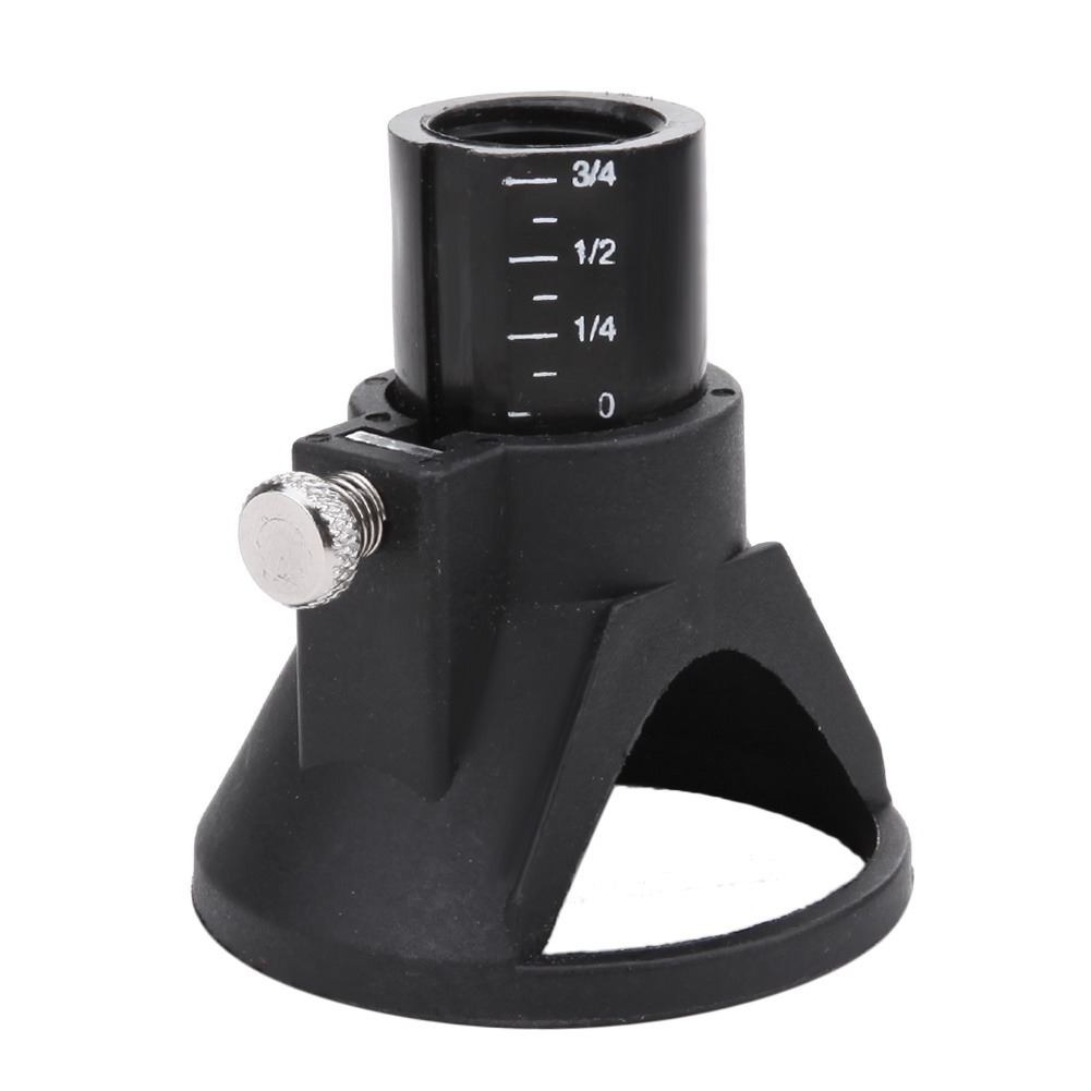

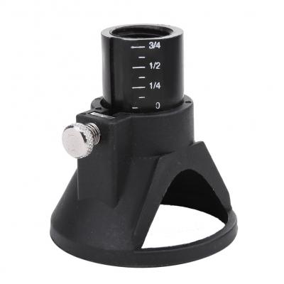

[user]Татос[/user], да, прочитал внимательней и понял. Есть ещё вариант дремель + фреза + такая насадка:
Татос
Насадка шикарная,я таких не видел,обязательно куплю. Только ширину прорези,думаю, не стоит делать больше миллиметра.
