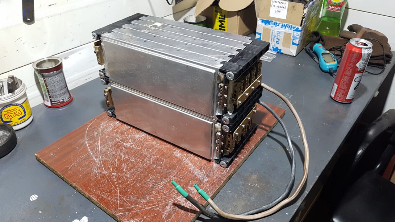

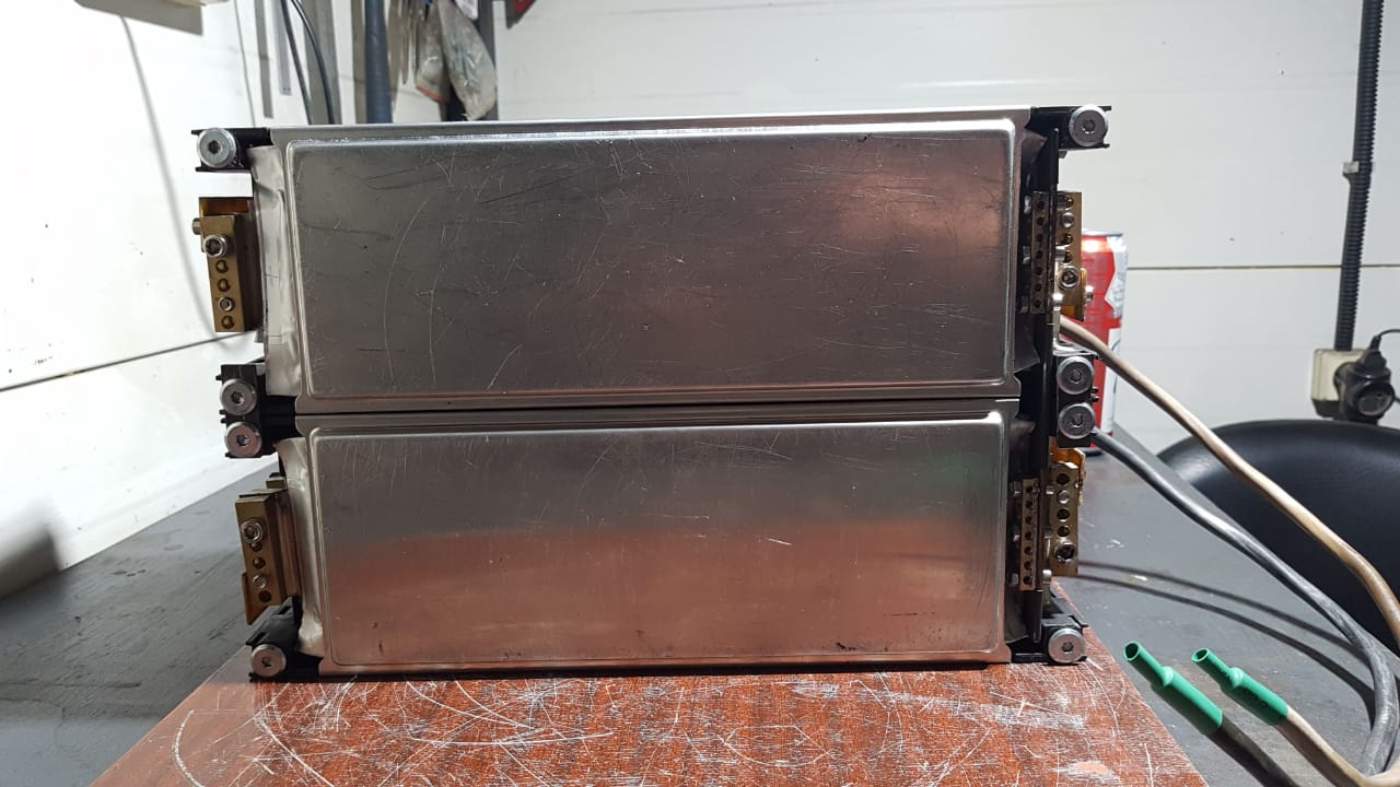

[user]jim229697[/user], Я правильно понимаю, вы последовательно пересобрали пакеты внутри родных холдеров?
Что за пакеты, от какой машины? У меня лежит кусок болтовской батареи на 17S, также планирую в этот раз попробовать собрать внутри родных холдеров.  :wow:
jim229697
Цитата: Stanislavchik от 29 Апр. 2019 в 10:04вы последовательно пересобрали пакеты внутри родных холдеров?
Так точно! Помучался немного, но теперь результат устраивает. Не знаю че за машина. Мы же вместе на консолидации закупались

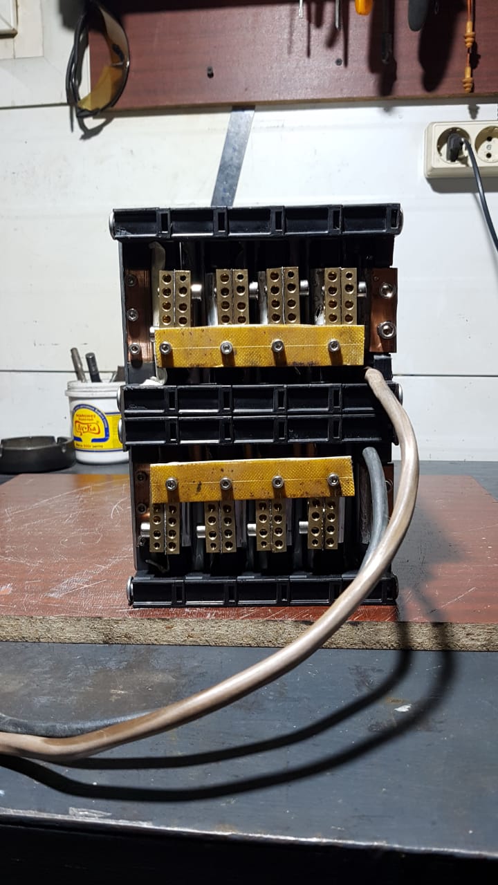

[user]jim229697[/user], если можно поподробнее про процесс разборки и сборки в холдерах.
jim229697
Цитата: Bengad от 06 Авг. 2019 в 16:58если можно поподробнее
Ножом аккуратно отрывал параллели друг от друга, потом сделал кондуктор для сверления контактов, учитывая длину контактов- с одной стороны короче, потому что соединение внутри холдера, с другой длинее, потому что соединение между холдерами. Кондуктор делал из тех же нулевых клемников. Нарезал резьбы в клемниках и  закрутил болтами М6. Между двух сборок перемычка из медной шины 20*3мм. Немного подрезанная, чтоб не выходила за границы корпуса. К ней контакты прикручены на три болта М5. Все болты из нержи, на фиксаторе резьбы, контакты все промазаны токопроводящей пастой. Весь сезон катаюсь, ни какого нагрева или окисления не наблюдается. Единственное, что бы я переделал, это взял стандартные нулевые клемники 6*9мм, а не 9*12мм, ибо излишняя масса и габариты соединений получилась

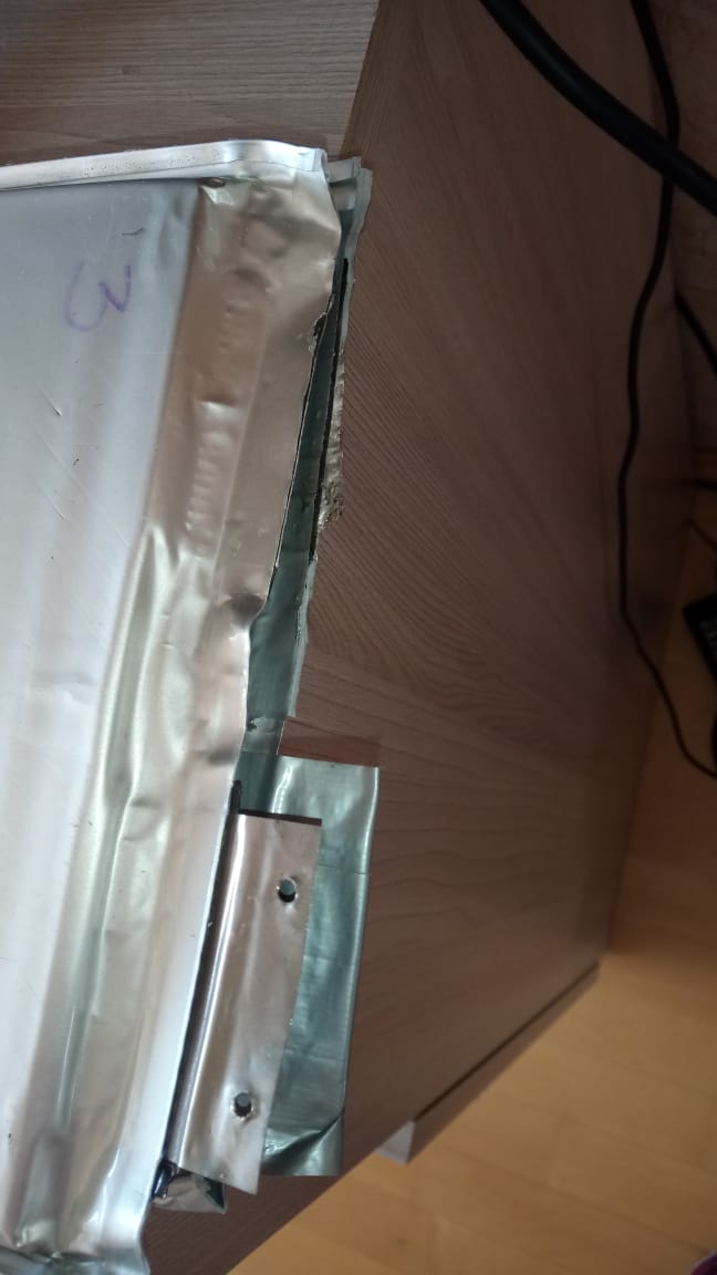

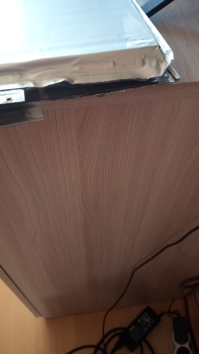

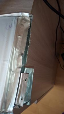

А кто нибудь заменял контакт на лифер пакете ?
Отломился под корень . Припаиваться  не к чему . Герметичность пакета не нарушена .
Слышал, что китайцы , как-то меняют контакты на пакетах , вскрывают и новый ставят .
Может кто менял или знает как ?  Поделитесь инфой или ссылкой какой .
Michael
Цитата: Lobsterman от 21 Авг. 2019 в 11:26Отломился под корень .
Фото в студию. Как раз если корень есть, то можно подвариться/подпаяться,
т.е. если до пластика отламился, а если отломался внутри от самих пластин которые в электролите,
то здесь уже вряд ли что-то поможет.
Lobsterman
вот фото . 2 пакета - проблема одинаковая . обломился плюс .
не вижу возможности припаяться .   лучше заменить контакт , как это делают китайцы .
вырезают из сборок с коротким контактом, вскрывают пакет и ставят новый длинный контакт .
Stanislavchik
Учитывая то, что кроме самых отчаянных никто не решается катать дырявые пакеты, заменять контакты - это вообще за гранью  ;-)
Я не химик, но последствия нарущения внутренней среды могут предсказать только проектировщики элементов питания, там же теперь ацкие коктейли внутри, никто не знает что намешано...
или вы планируете подвариться без вскрытия?
