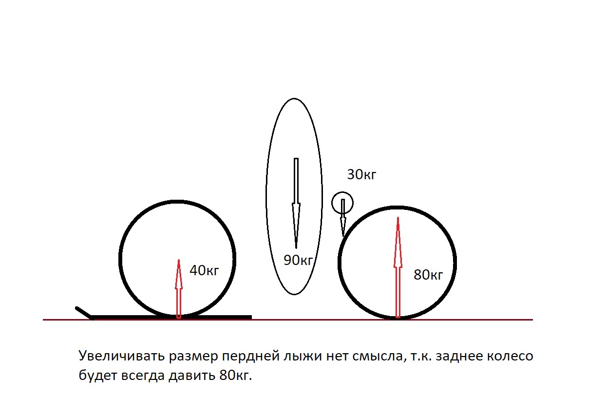

В варианте передняя лыжа и заднее ведущее колесо наращивать площадь лыжи бессмыслено т.к. давление заднего колеса на снег будет неизменно высоким:

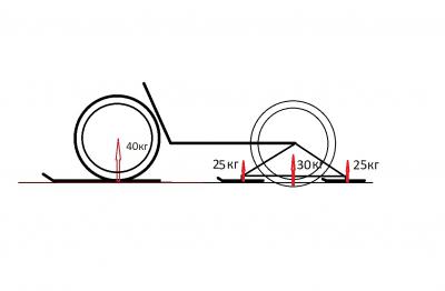

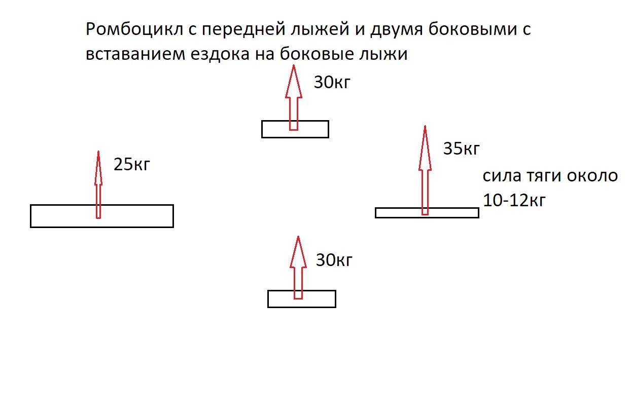

в варианте с передней лыжей и двумя боковыми есть смысл увеличить площадь боковых лыж, но во-первых это три колеи, что по целине убийственно для малой мощности и во вторых выносить на пол метра в каждую сторону длинную боковую лыжу потребует сложной и тяжелой конструкции :

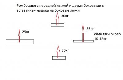

наиболее премлемым для меня видится способ уменьшения давления заднего колеса на снег это установка двух дополнительных небольших лыж одну сразу перед задним колесом и вторую сразу за задним колесо с общей маятниковой точкой:
У фэта шина автоматически будет выступать на 5-6см ниже лыж, а при плотной лыжне будет идти вровень с лыжами обеспечивая 10-12кг тяги.
Если к этому вместо передней лыжи поставить такие же две лыжи и мотор, то можно в полтора раза уменьшить давление колес на снег и в полтора раза увеличить тягу ИМХО.
Сегодня возьму вторую рулевую лыжу от снегоката и поставлю на правую сторону ( сейчас там красная слабая маленькая лыжа ) . Пока поезжу на этом варианте с передней и боковыми лыжами, а потом обе боковые попробую поставить на зад как показано на третьем рисунке и надо будет поставить между лыжами пружины растяжения. По среднему насту и протоптанным дорожкам должно работать, а если этоже сделать с фэтом то возможности должны расшириться.
