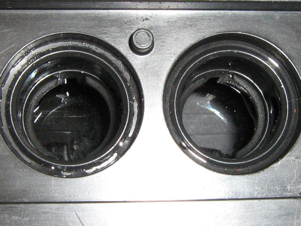

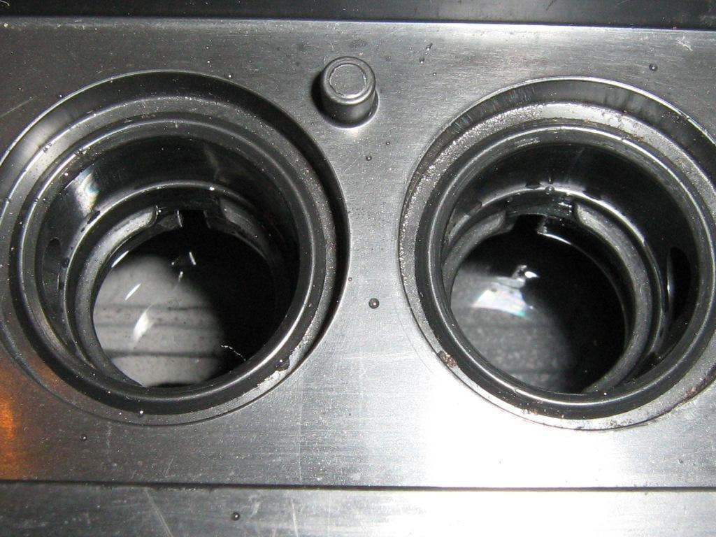

ivinn
[user]AlexAi[/user], ты по фоткам сам разберешься или форум прежде не много  "покуришь"
и почему самопал акбши собирают с отрицательных пластин .
две те же самые банки одной акб. до и после зарядки (правильной)
инструкцию всю надо читать и до конца
