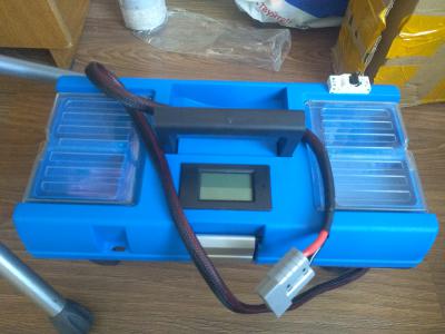

Wayfarer
Собрал АКБ 8s9pдля мотора Haibo m200
Из 32650 6.5ач банок с Тао. 72 банки. Отдает батарея около 1200втч по ваттметру. Максимум мощность мотора в режиме boost 1350вт - 55А, в обычном режиме 1050вт - 40А. Максимум скорость 8 км/ч. При 300вт скорость 5 км/ч. При 100 Вт - 3 км/ч. Лодка стеклопластиковая Нептун.
В общем можно троллить весь день
