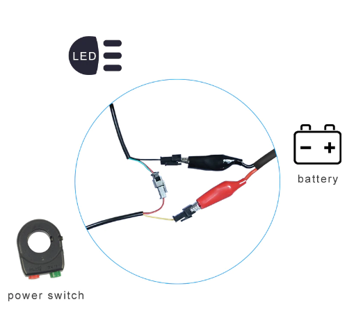

saor
Привет,всем.После зимы не включается.проверить без дисплея мотор (750) можно перемкнуть P+ PL?
Бешеный енот
[user]saor[/user], а батарейка в порядке?
Бафанг 36в25а500вт
saor
Цитата: Бешеный енот от 21 Апр. 2019 в 14:22а батарейка в порядке?
Два часа заряжалась до полной ,раз дисплей моргнул и тишина..
Бешеный енот
Не моё дело давать умные советы,но,возможно,я бы проверил батарею под нагрузкой.
Бафанг 36в25а500вт
dengor2
[user]saor[/user], напряжение на батарее есть?
saor
Цитата: dengor2 от 21 Апр. 2019 в 15:29напряжение на батарее есть?
Да, замерил 54 вольта.
saor
Цитата: Бешеный енот от 21 Апр. 2019 в 15:23я бы проверил батарею под нагрузкой
Подкинул проводок-сверкнуло хорошо,включил на секунду дисплей включился в рабочий режим и потух.
Попробую завтра от блока питания включить.
