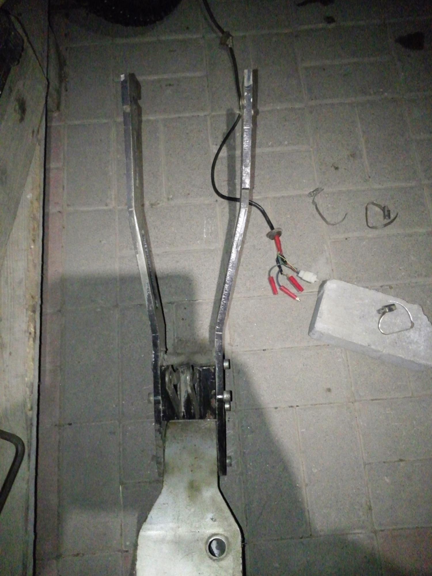

леонид
Смотрю на маятник, а кривизна его правой лапы явно отличается от левой. Как бы чуть сильнее она выгнута наружу. Так и должно быть? Или...?

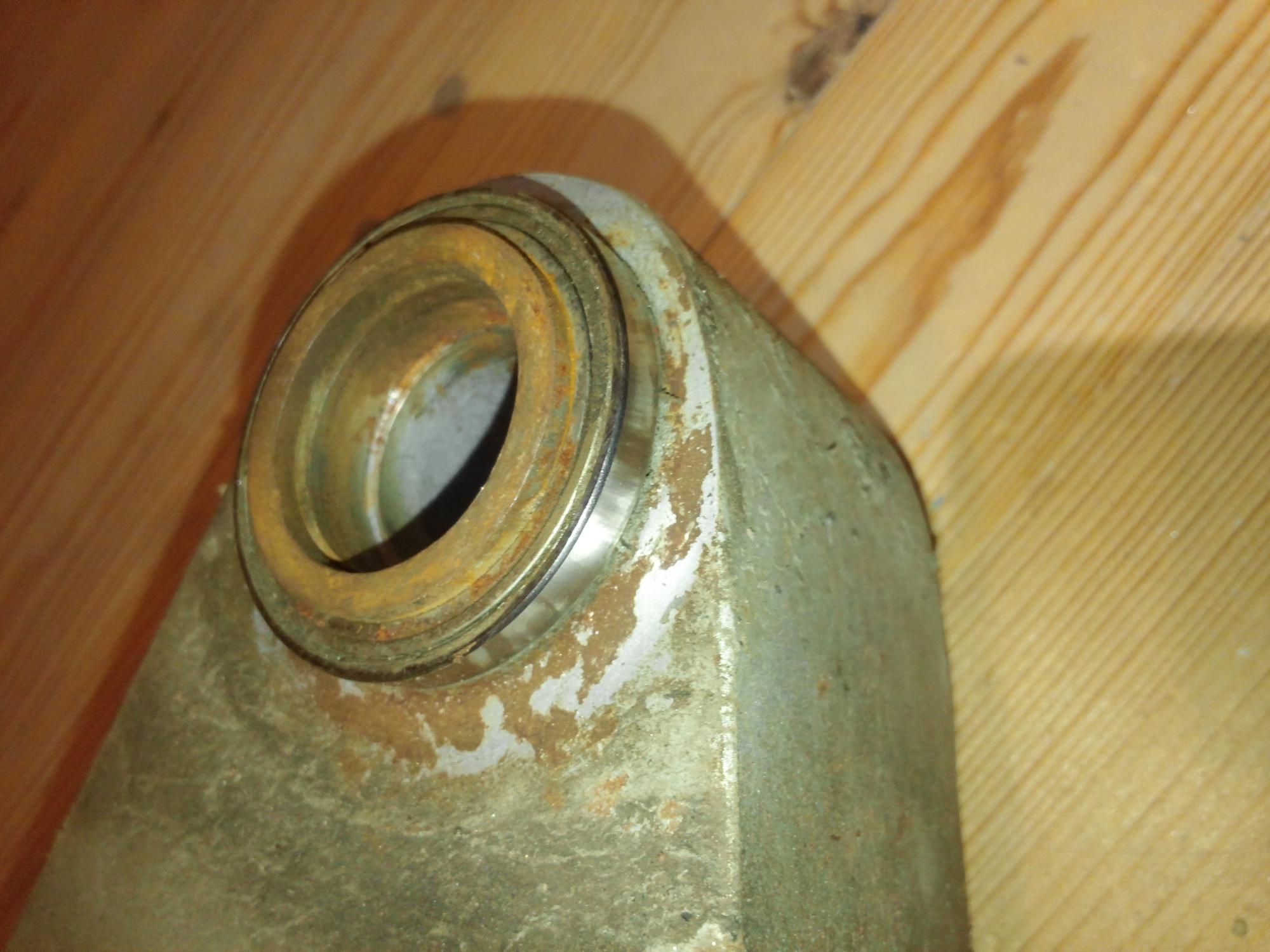

леонид
Ещё такая проблемка:
Сбрался красить раму, хотелось бы снять эти подшипники. Реально их как то снять в домашних условиях? Моим съёмником их не подцепить. ВДшкой, понятное дело, полил их. Пробовал стамеской их
поддеть, но сидят мёртво.
Александр Big Taurus
Обратись в автомастерскую или купи внутренний съёмник подшипов с насадкой, которая при закручивании будет как бы расклинивать и расширяться, может это поможет. Но если там есть ржавчина, то эффект "холодной сварки" мог очень помочь подружить подшипник и его посадочное место. Тогда извлечь его будет куда сложнее.
