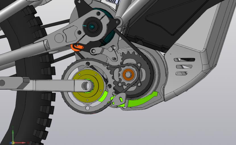

Штатные звезды отличные! Но мне не подходят. Была задача максимально раскрутить планетарку, для уменьшения на ней момента, имея не так много оборотов на выходе с мотора, и при этом, чтобы сюда вписался каденс. Ну и места сильно мало, Много составляющих, с мотами на много проще, чем с велами. В принципе срослось все, редукция между планетаркой и колесом почти 2! А это в два раза меньше нагрузка на альфину. Ну и каденс адекватный на разных скоростях, может пригодится. С тензодатчиками разбираюсь.
  Ну и в итоге, мне на входе планетарки нужна самая мелкая звезда. Штатно, это 17т. Лезет туда 14т. Но таких нет, на ебее какой то поляк вроде продает, но оч дорого. Я фрезернул такую звезду из того, что валялось по углам. Потестить. Потестил.... Час из леса пешком вел катил. Погода хоть была, птички... В целом, фрезеровать звездочки, бестолковое занятие, надо нарезать гидроабразивом из норм по углероду стали и термообработать. Проблем с этим нет. Просто время, и нужно объем собрать, все звездочки.

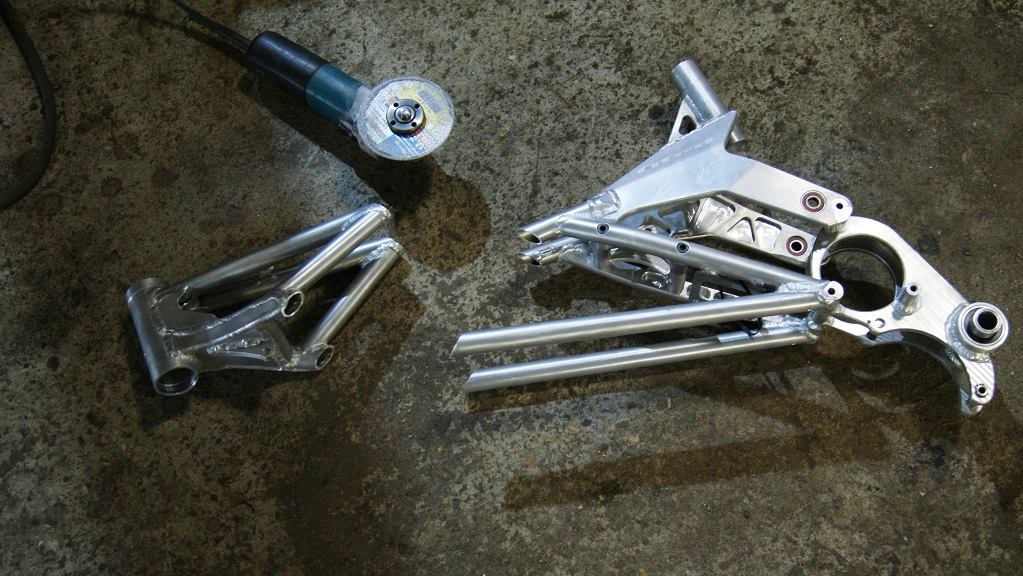

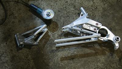

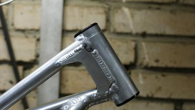

Кстати, выдалось пару выходных, вел разобрал, раму распилил! :ah:. Мне категорически не нравился тот бардак, который я наварил вокруг рулевого стакана, чтобы двухкоронка имела норм радиус поворота. Не было хороших идей тогда, а сделать надо было что то. Сейчас идеи появились, решил исправить. Вышло очень красиво! Заодно приподнял каретку и увеличил рич(расстояние каретка-стакан по горизонтали) Показалось это нужным-важным, после тестов. Фоткаю процесс, когда не забываю.

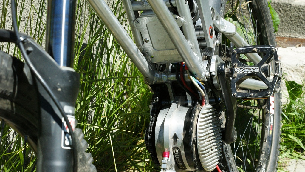

Как кстати альфину смазываете? Из-за её конструкции из нее сопливит все равно, ну если трансмиссионка. У вас еще и обороты на ней подняты я так понял

В альфине сделал отверстие, нарезал резьбу и вкрутил болтик с резиновой прокладкой. Можно подливать не разбирая. Хотя с учетом последних сборок-разборок, я весь вел до голой рамы за 30 минут разбираю!

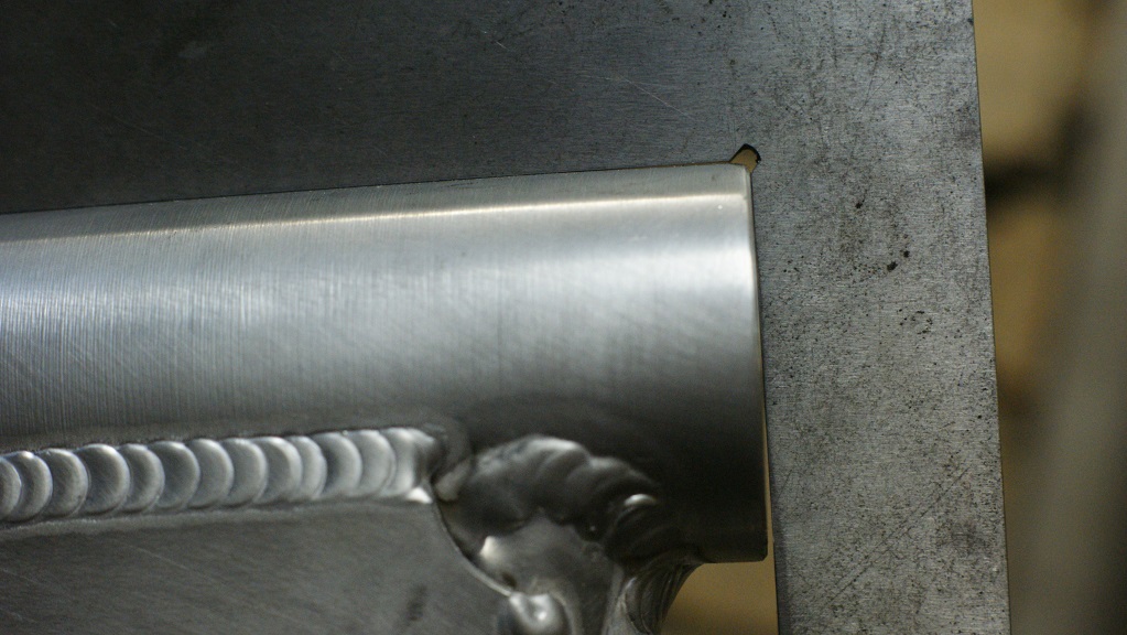

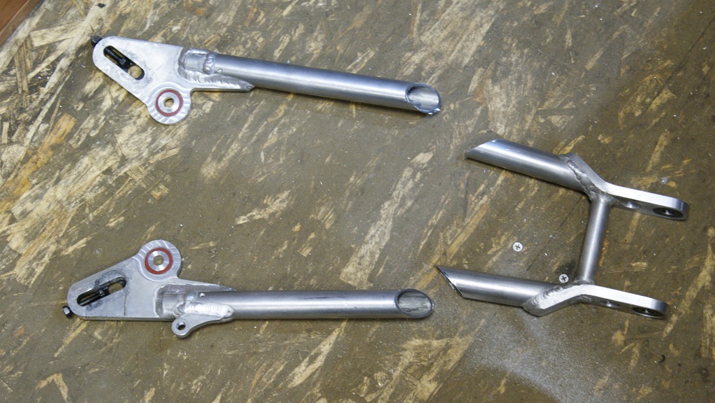

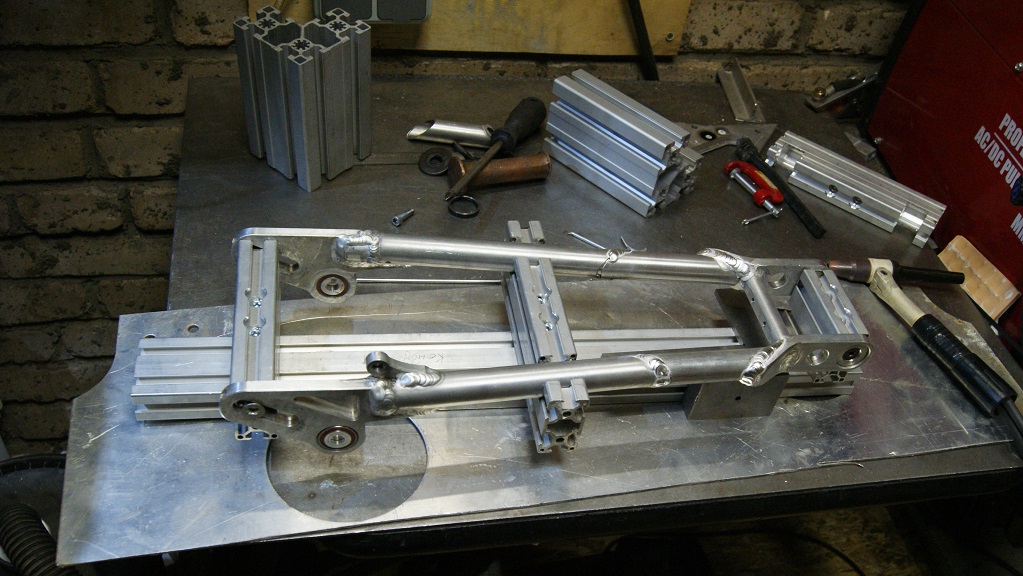

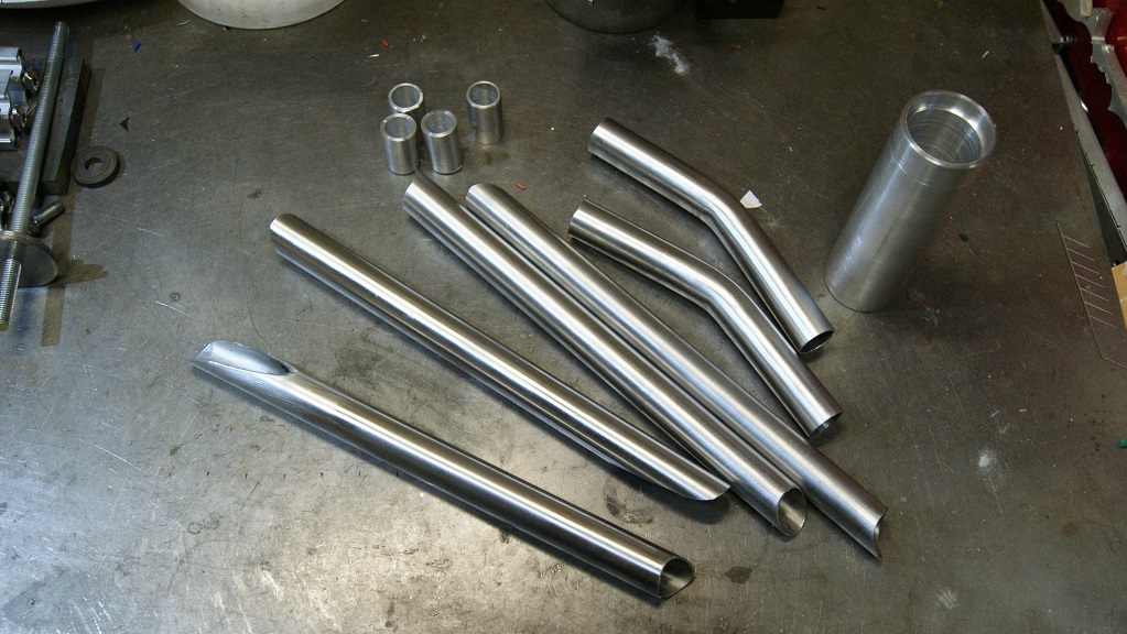

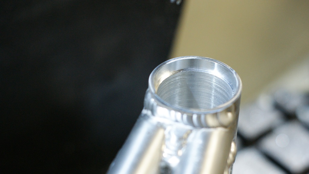

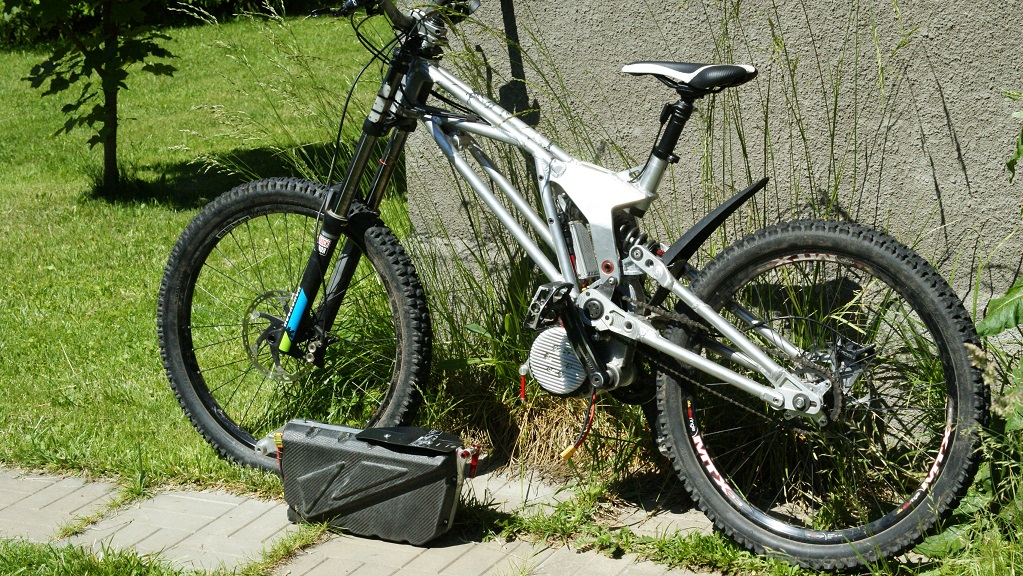

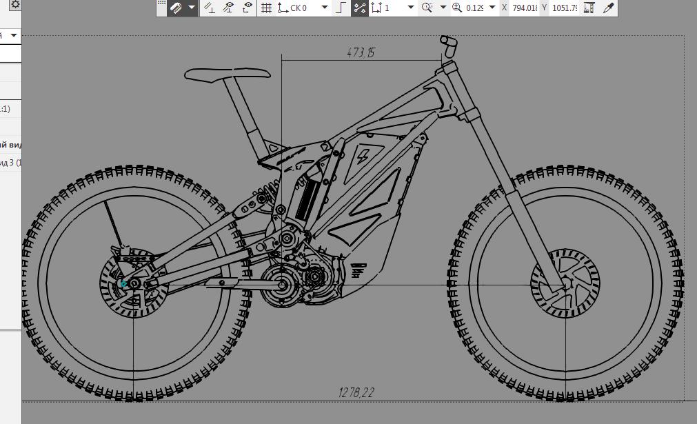

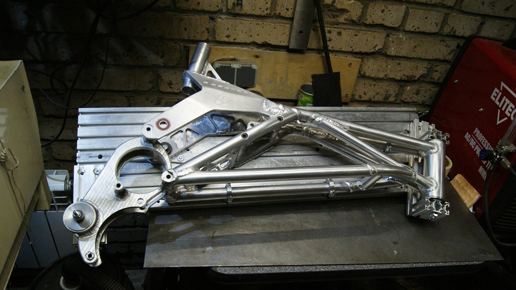

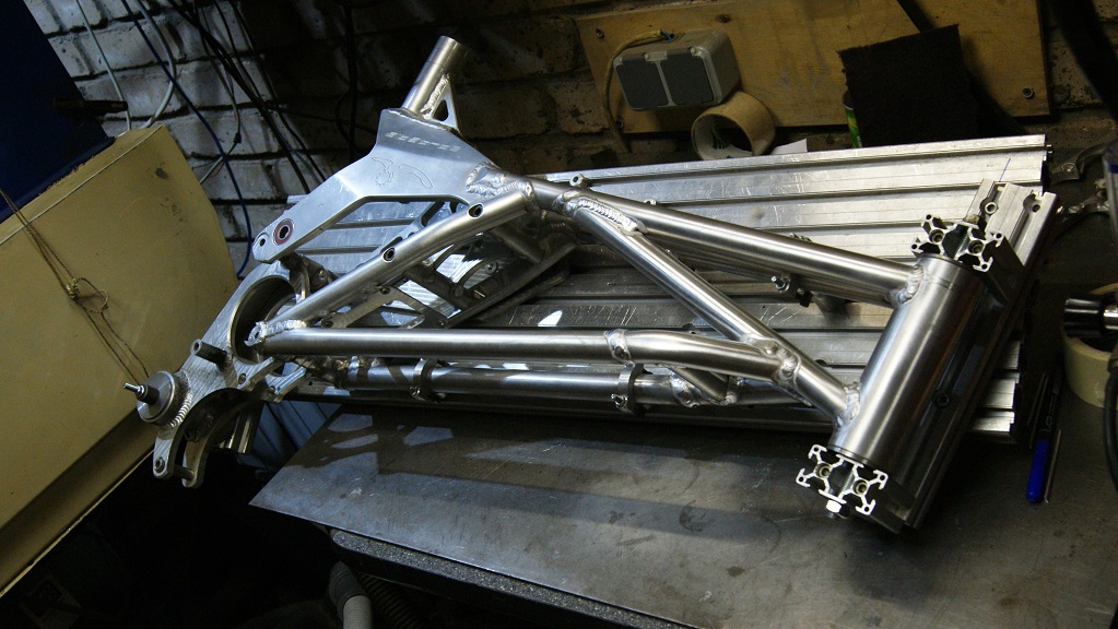

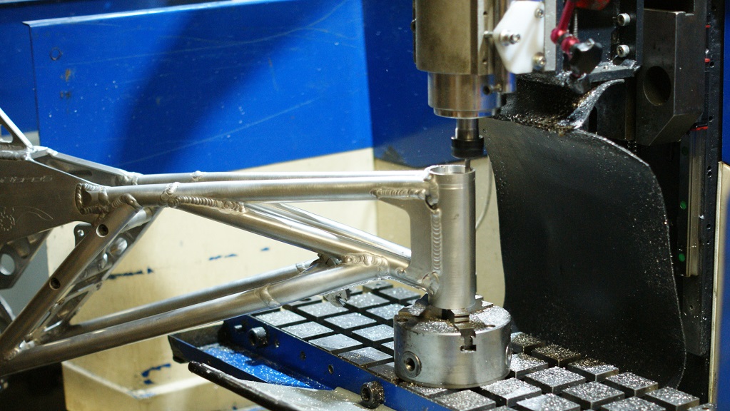

Обещанные фотки по последнему апгрейду.
Цели:
1.приподнять каретку (я погорячился, опустив каретку в -20мм, это цифра относительно осей колес, в итоге на 26х колесах и двухстах миллиметрах хода подвесок, в поворотах и в лесу об кочки цеплял педалями, вывел в 0мм)
2. Увеличить рич рамы, это расстояние по горизонтали между кареткой и верхним центром рулевого стакана. В стойке на педалях было тесновато мне. Увеличил на 30мм.
3. Наконец нормально скомпоновал трубы к рулевому стакану. Теперь мне нравится!
Для всего этого переварил стакан чуть подальше и завалил его на пару градусов, потом удлинил верхние линки, каретка поднялась, угол пришел в норму, 64 градуса.
В общем, поджал брюхо и удлинился!

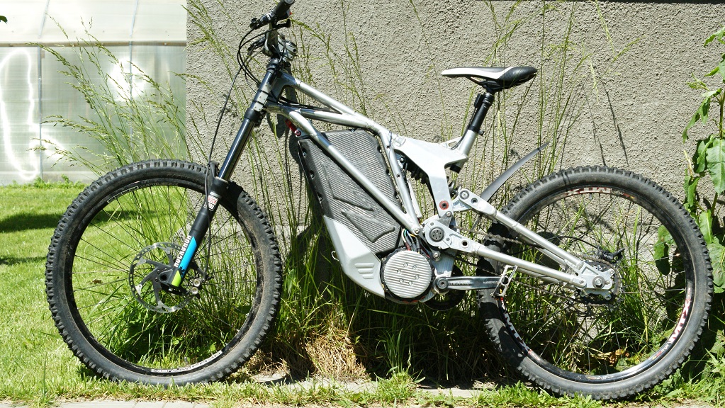

В итоге, на текущий момент, вес рамы со всеми подшипниками около шести кг, вес в сборе без АКБ 28 кг, АКБ 9,5 кг, 1600 ВтЧ. Снимается без инструмента за 30сек. При жестком ударе о препятствие ни чего не вылетает  :exactly:
Немножко интимных фоток, смазка цепей, загрузка АКБ
Итоговый вид на сегодняшний день
Ну и чуть размышлений по поводу трансмиссии и педалей. По первому пункту, вваливаю в мотор до 5КВт, это пиково, с учетом правильно выбранной передачи, ускорение супер. Ни чего не греется, мотор 70 градусов в лесу в режиме, который я могу себе позволить с моим уровнем. Если не переключаться, а ехать на, скажем пятой, прямой передаче, то это ЖОПА просто. Даже на 5 КВт очень вяло, и только разогнался, вышел на правильные для мотора обороты, уже надо тормозить, и снова вяло разгоняться. Сразу идет прогрев, и это с учетом отвода тепла на раму. Альтернатива, это мотор потяжелей и батарея побольше. Нах такое не надо, я лучше цепи-звезды буду менять. Сломается планетарка, куплю новую.
На счет педалей. Сделать мот, с любыми оборотами на моторе и любым количеством ступеней редукции, вообще не проблема. Мне это не интересно. У меня бензиновый стоит, и сделать лучше я не смогу! А вот попробуйте велосипед изобрести! Сейчас, на восьмой передаче и максимальных оборотах мотора, при батке 70%, каденс чуть за 90 ( скорость около 60ти) Подседел у меня выдвигается курком на руле, так что посадка правильная, вело ( в лесу опускаю седло) Крутить комфортно. И это просто кайф. В принципе курком я могу дозировать любую нагрузку на ноги. Мне это офигенно нравится. Я на обычном веле, могу часа три по лесам-полям вкручивать, но тут кайф другой, 200мм подвески жрут все неровности, но при этом, я могу валить быстро, и похрен что подвеска поглощает усилие от педалирования, я просто работаю курком, чтобы компенсировать вес и хода подвески. Ну и в целом, ехать мешком со скоростью 50-60 км/ч по краю дороги, это для меня невыносимо, скутерная тоска, когда крутишь педали, все иначе, ты в движении. Вообще, я и в лесу часто отпускаю курок, и вкручиваю педальки. Вполне норм, и дышится классно, и спина отдыхает, когда в стойке валишь, устает быстро. Тут вообще, наверно километр тошнил на педалях за семейством. Не обогнать было, тропа узкая.
