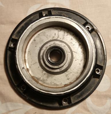

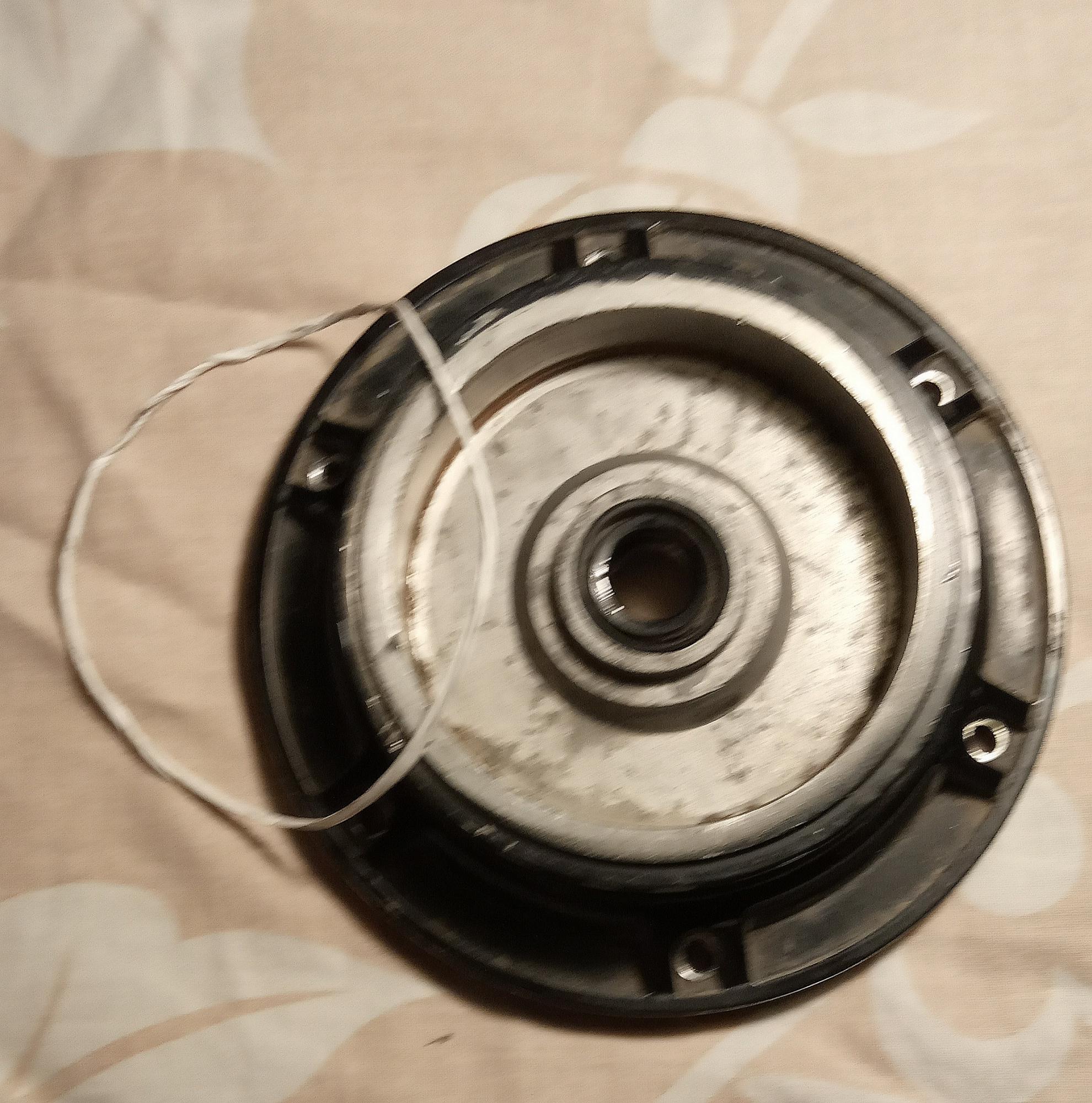

После недели эксплуатации пыльников, которые делал тут я остался очень доволен результатом. Даже после нескольких километров мокрой грязной дороги ни барабан не скрипит, ни подшипники в переднем колесе. Обычно хватало одного мокрого дня, чтобы все чиркало и скрипело, а теперь даже через неделю ни одного звука. В общем рекомендую

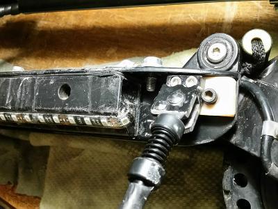

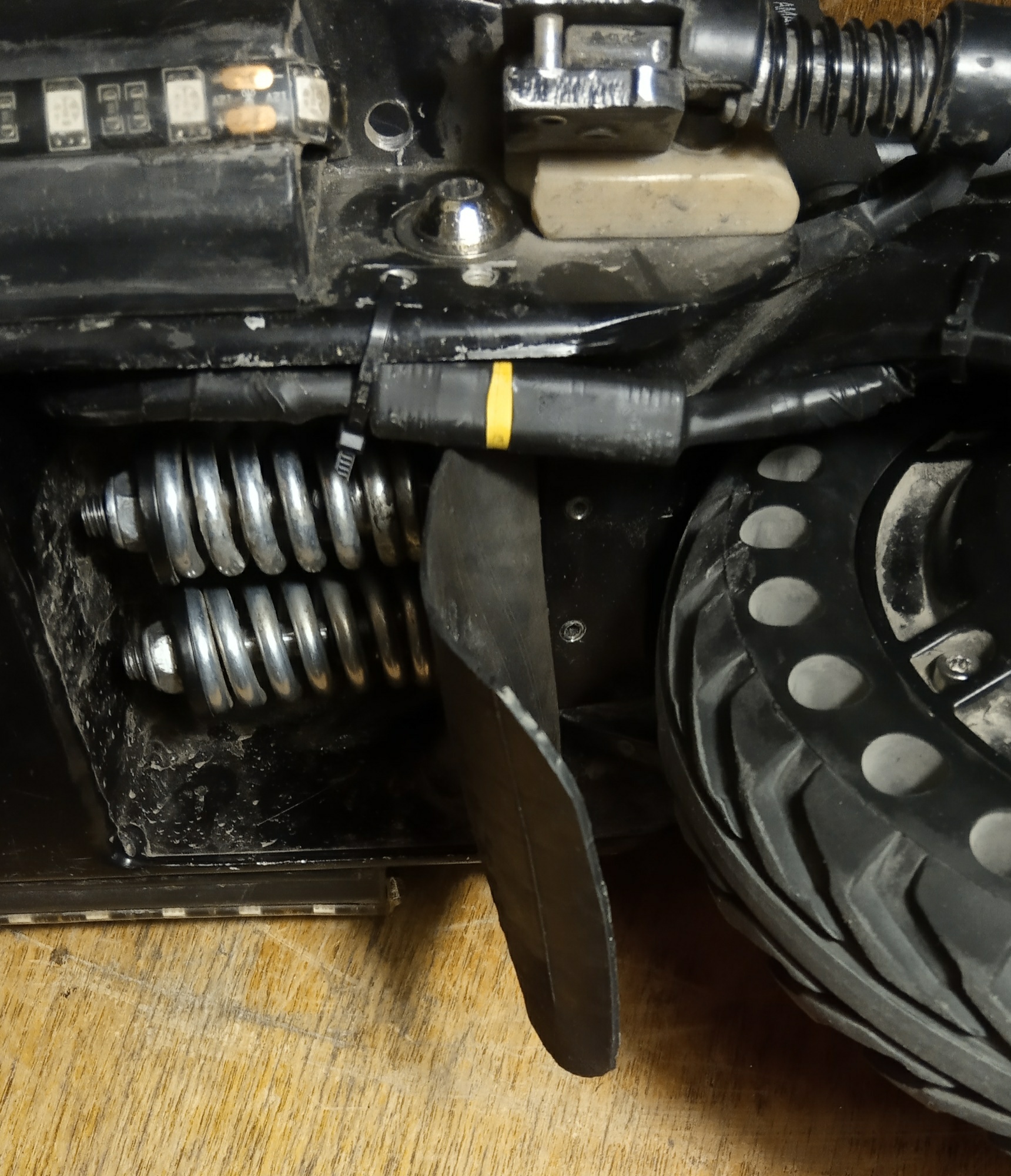

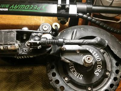

VladVSin
Сделал защиту от брызг, заодно и стук заднего амортизатора устранил. Брызговик из камеры от Газели.
Впаял разъём MT-60, чтобы когда колесо снимаешь оно на проводе не болталось. Вот так выглядит.

VladVSin
Для защиты тормозного барабана, скрутил из ленты ФУМ кольцо диаметром 90 мм и одел на внутренний выступ. Не шумит и грязь не пускает.

igoree
Цитата: VladVSin от 11 Апр. 2019 в 23:02Сделал защиту от брызг, заодно и стук заднего амортизатора устранил. Брызговик из камеры от Газели.
Брызги с переднего колеса будут долетать до брызговика, биться в него и отлетать в пружины (я уже делал похожим образом). Лучше всего либо пружины чем-то обтянуть, либо закрыть весь отсек крышкой
VladVSin
Цитата: igoree от 12 Апр. 2019 в 05:51Брызги с переднего колеса будут долетать до брызговика, биться в него и отлетать в пружины (я уже делал похожим образом). Лучше всего либо пружины чем-то обтянуть, либо закрыть весь отсек крышкой
Об этом не думал, плохо если так.

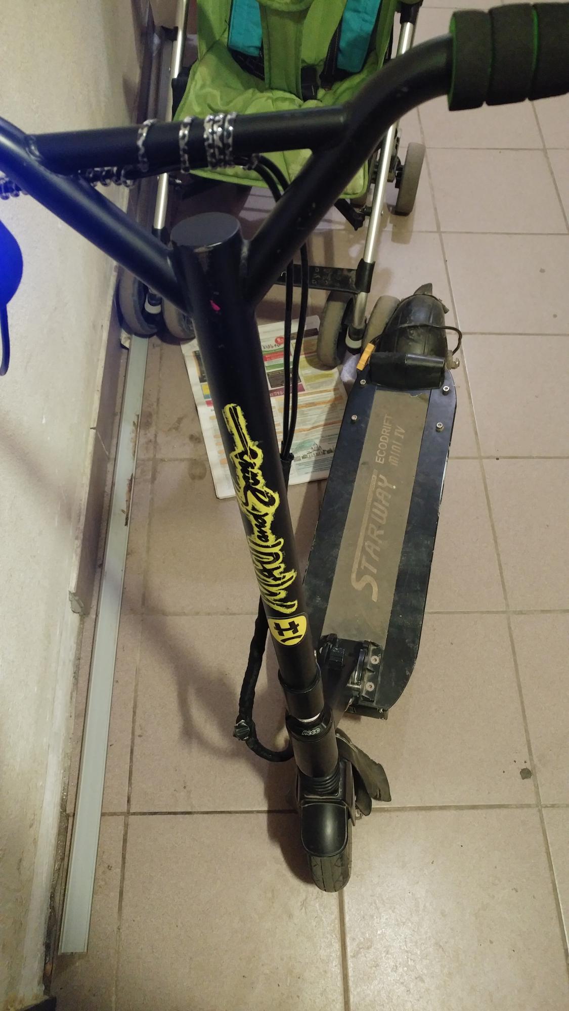

Сергей И.
цельноЛИТОЙ руль от трюкового самоката   на МИНИК4  ...
плюсы и минусы :
1 . крепкий .
2 . не дорого на авито 500 - 800 - 900 руб
3 . легче родного руля на 300 грамм
4. на него можно всем весом давить или опираться как на костыль )))
5. можно вешать сумки из магаза
6. на руле есть сварной треугольник я за него пристегиваю и мне так немного спокойнее
минусы :
1. низкий .но мне норм .
2 . полтора миллиметра разница в толщине . я сделал уплотнительное кольцо из кусочка алюминия . держится крепко .
3. не регулируется по высоте .
Speedway mini4
Yuri_K
Цитата: Сергей И. от 15 Апр. 2019 в 20:544. на него можно всем весом давить или опираться как на костыль )))
Мне кажется, Вы переоцениваете прочность гуся и его крепления к деке, т.к. вся нагрузка теперь идет на него
