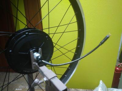

"Потом" - это когда? Когда внутри уже есть провод?
Это нужно очень сильно заморочиться, чтобы при сварке не сжечь провод.
Да и по трудоёмкости гораздо проще переприпаять разъём, чем пилить и варить железо.

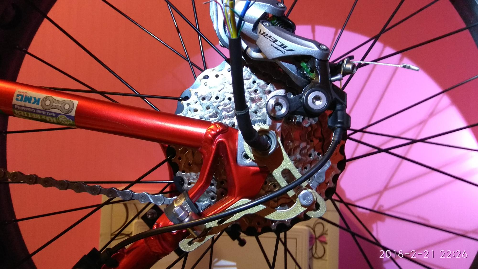

Спасибо за дискуссию! Конечно перепаять проще! Тем более что с на работе паяю. Провод уже отрезал, сейчас устанавливаю колесо и усилители дропаутов, так как первый раз с этим сталкиваюсь, прошу проконтролировать,  правильно ли установил усилители?  Вниз не получилось,  в петух упирается, развернул вверх.
Kwoter
Обычно мультиконнектор выглядит так, и через него усилок проходит без проблем.
В вашем случае к непропаянности можно еще добавить возможность что вы перепутали положение проводов на холлы. Надеюсь не питания.

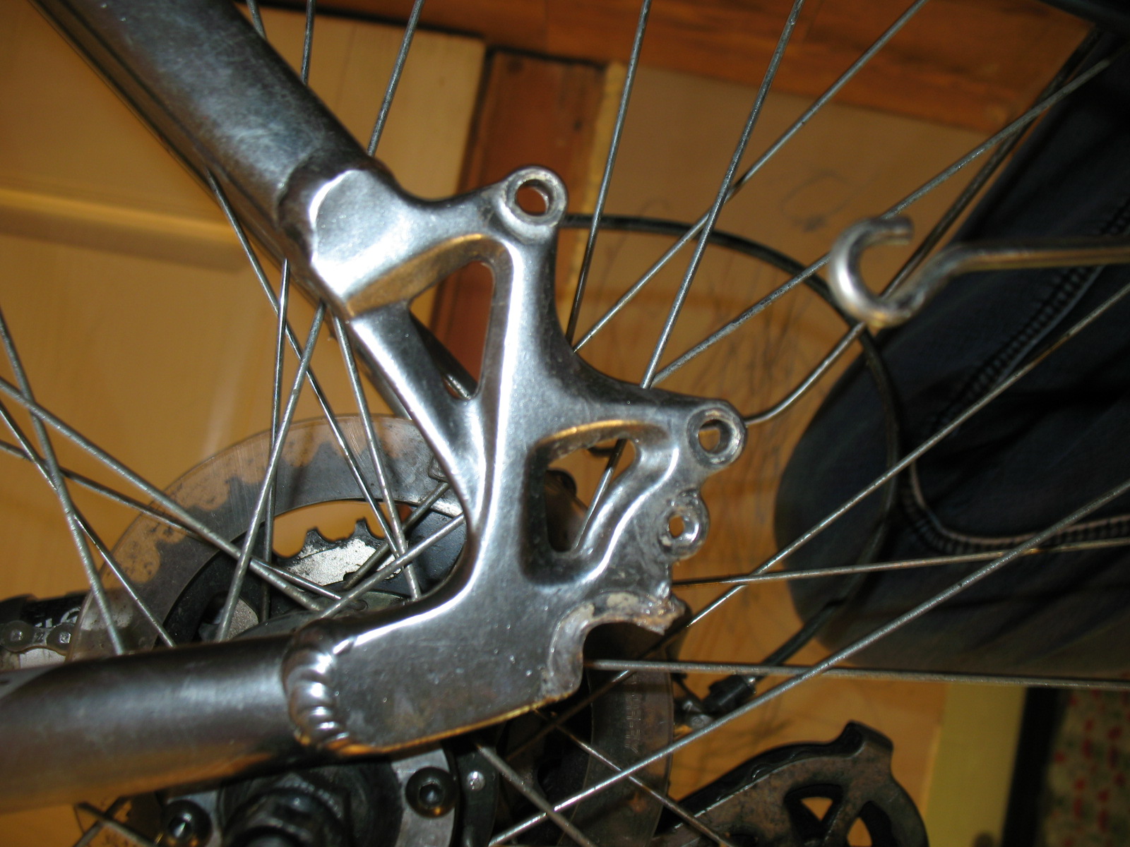

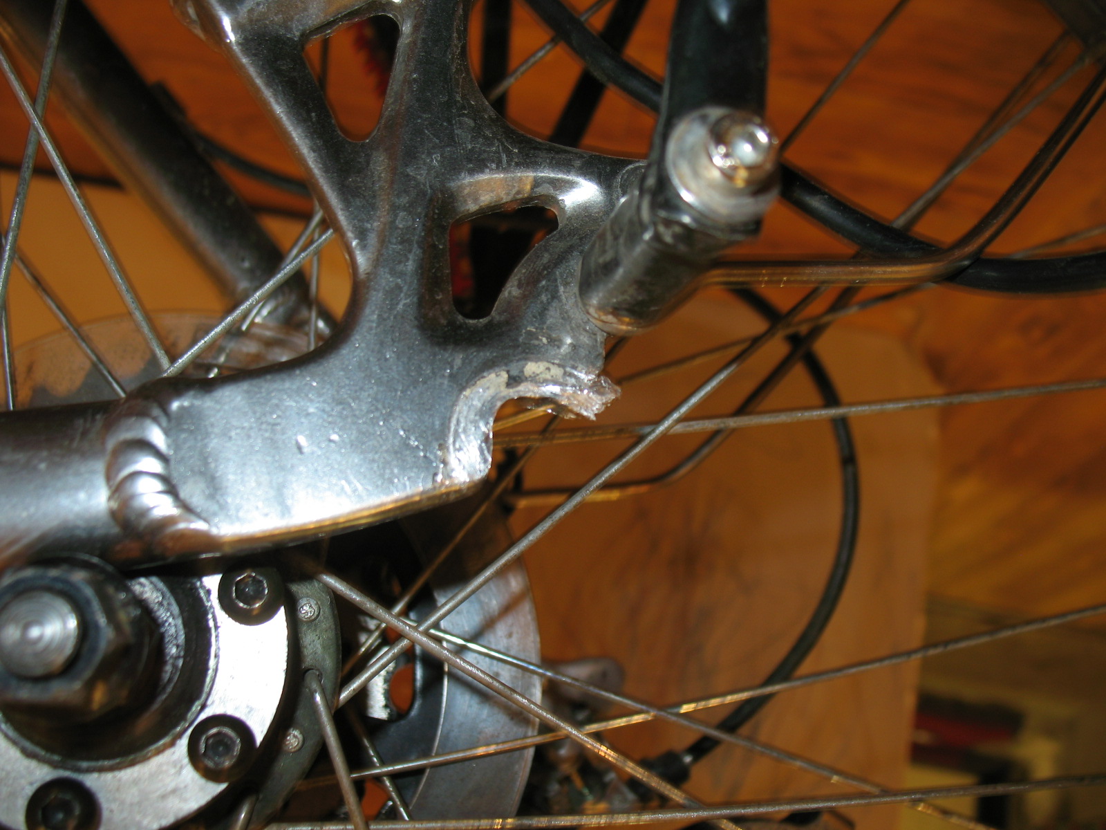

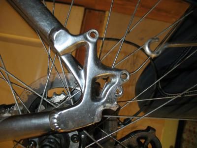

собственно рекупирация сделала свое дело:
Kwoter
конечно нужно было ставить усилители дропаутов. Сейчас их ставить- усиливать уже нечего

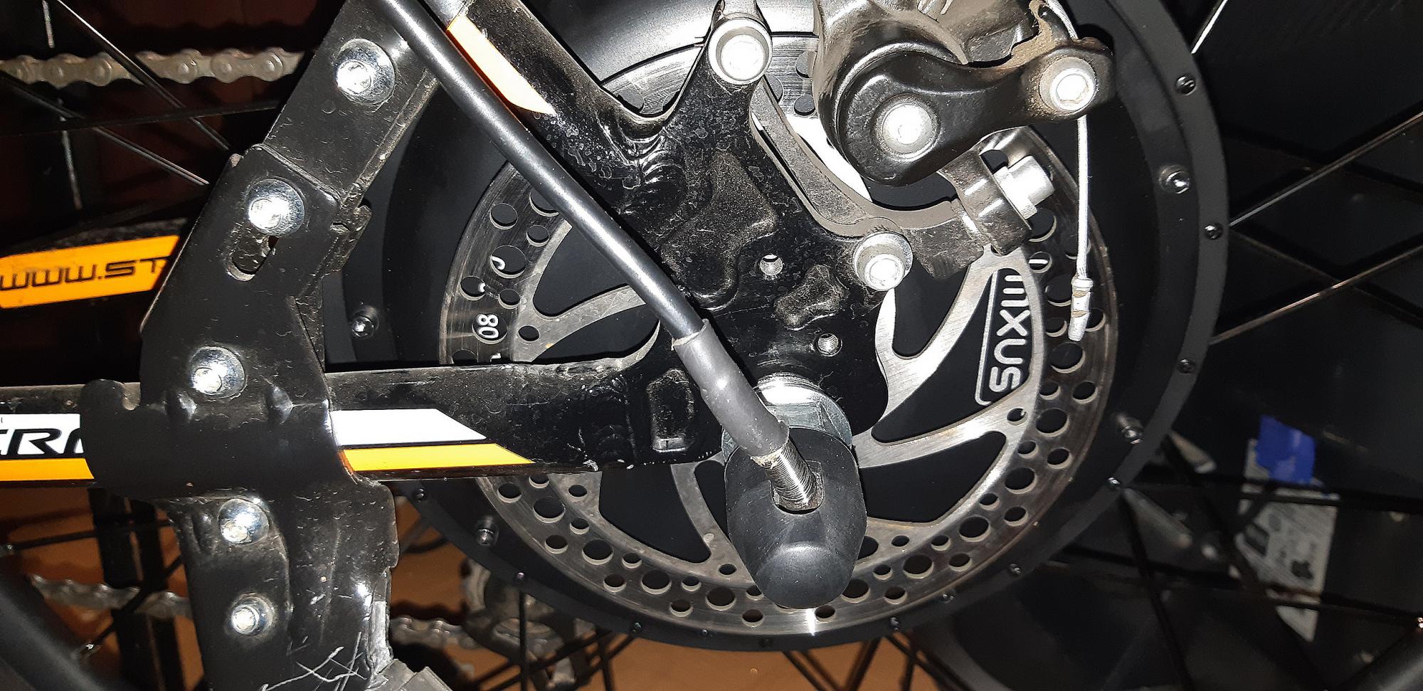

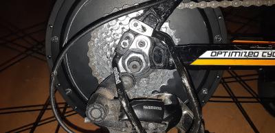

Какие усилители дропаутов на переднюю вилку подойдут для складного велосипеда stels pilot 310, редукторный мотор 500w. Заранее благодарен за ваш совет
Kwoter
Есть фото вилки, велосипеда и размер оси мотора?
