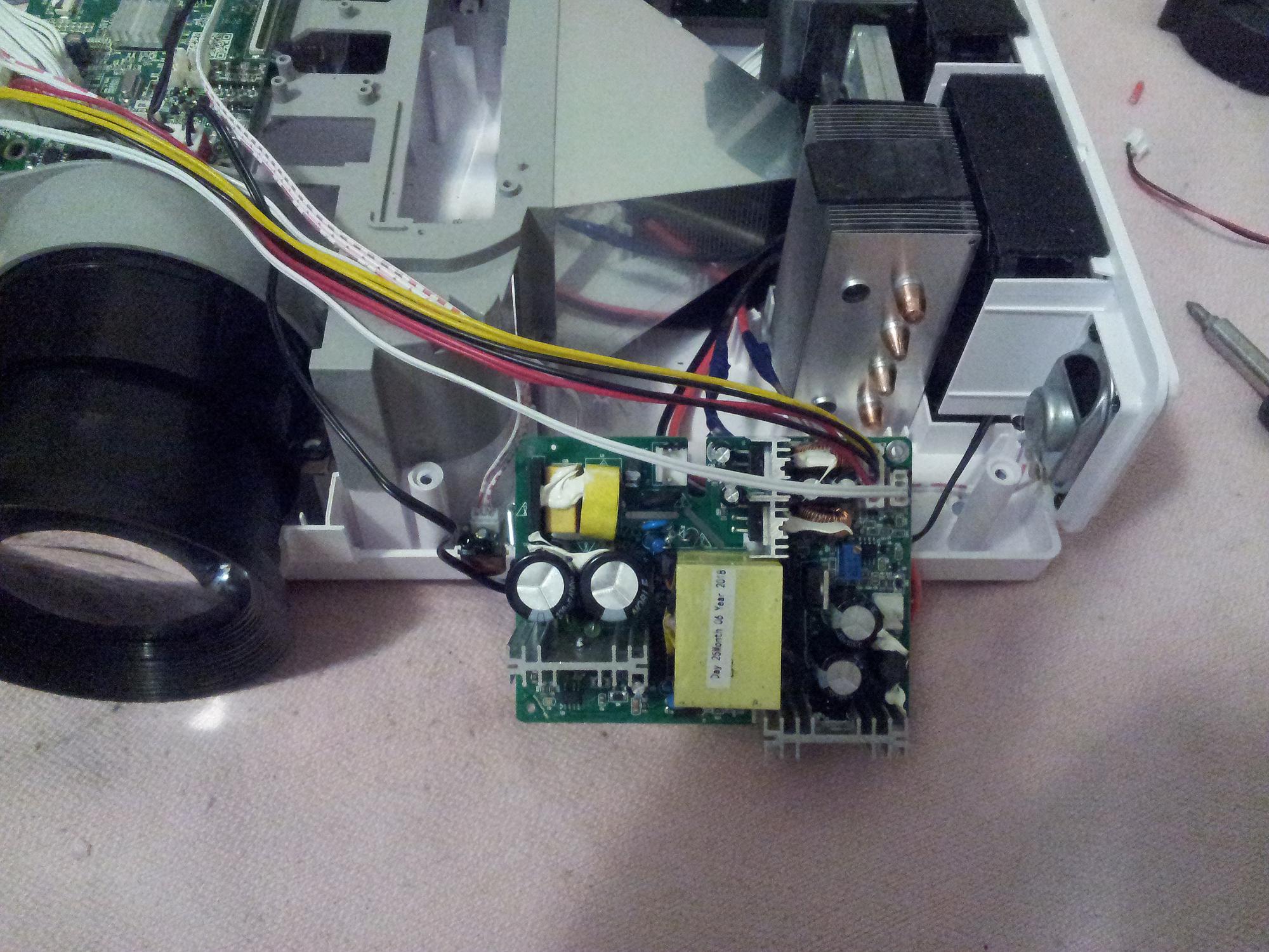

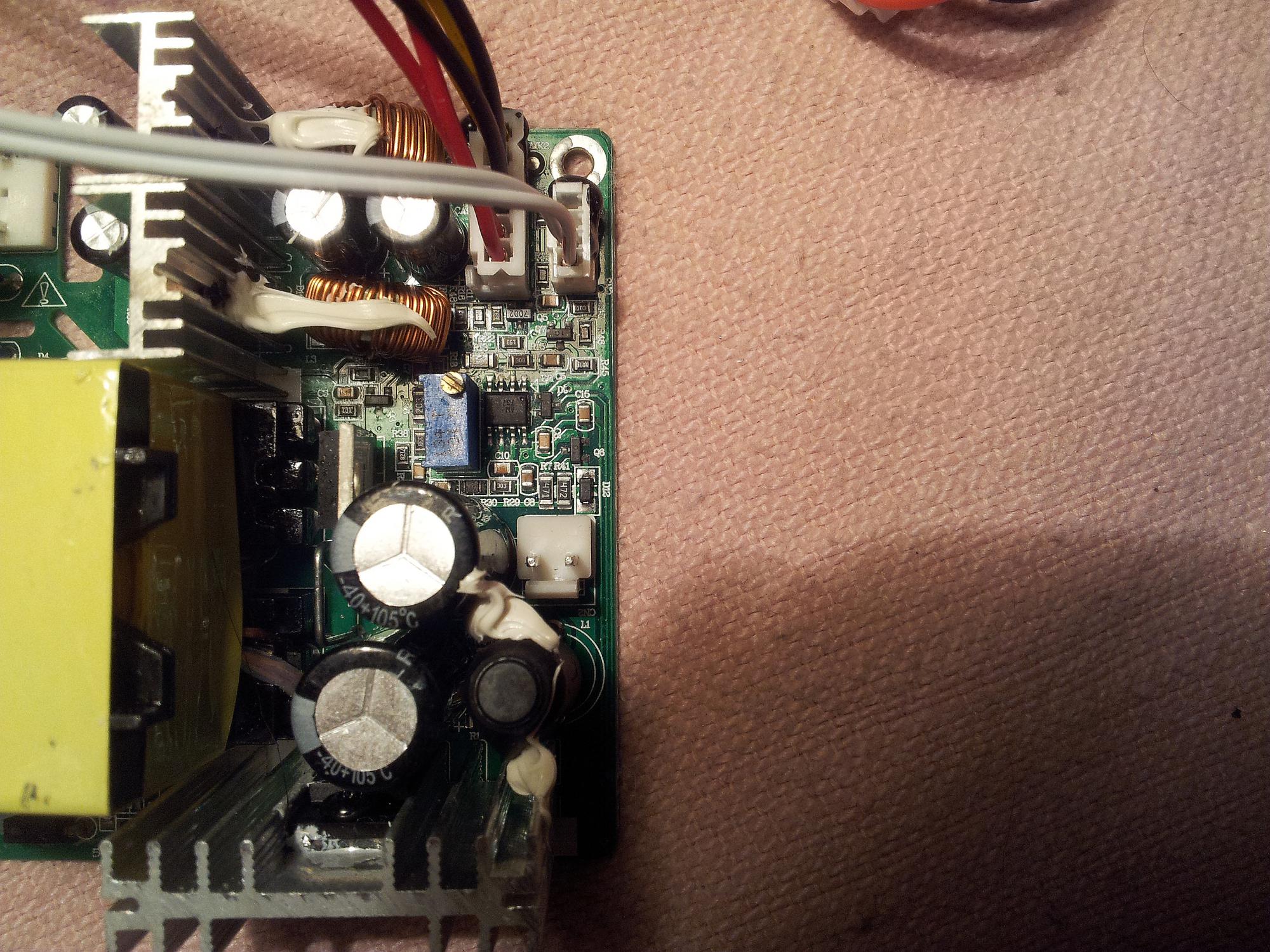

Помогите понизить ток блока питания
Автор Alexey123, 27 Нояб. 2018 в 10:11
Alexey123
Ребята помогите понизить ток блока питания (или драйвера?) 100w светодиода, сейчас блок выдает 40В 3.5А, хотелось-бы понизить ток до 2.5А, подстроечный резистор выкручен на минимум, им можно только увеличить (до 4.5A примерно), фото прикрепил, это блок питания от проектора
crond
Самое простое - это подточить шунт R5
