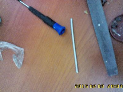

пайка немедных контактов
Автор lurik, 07 Нояб. 2011 в 22:58
zap
Надо найти люминь технически чистый, как на контактах пакетов... а то большинство бытового "люминя" не пается хоть те его грызи.

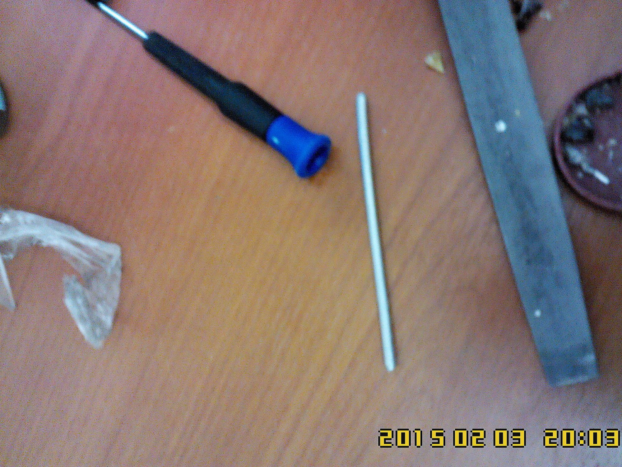

DIVAS
Может быть, подойдёт толстый одножильный алюминиевый провод...?
Kugoo M4 Pro 18Ah (2020)
Кутас

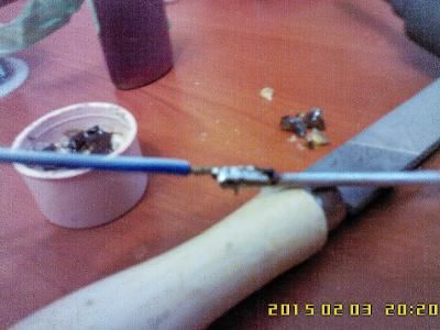

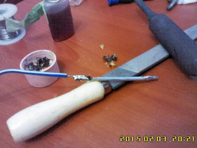

А у меня завалялся миллиметров на 8- 10 жила как присадка для тига.
Кутас

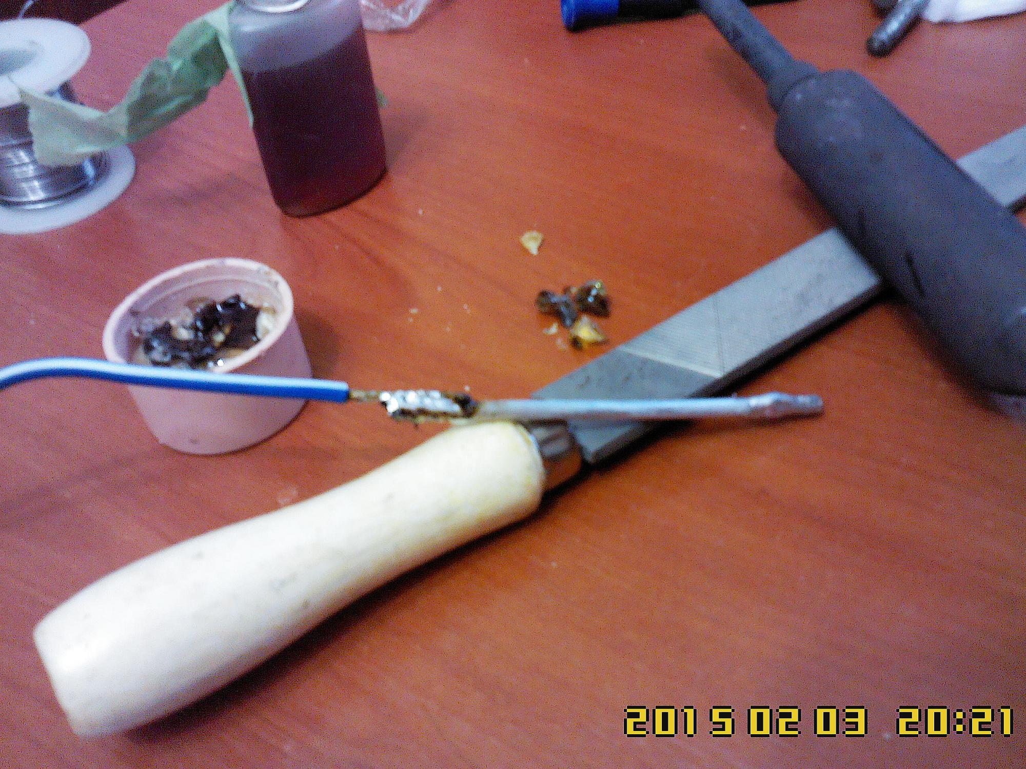

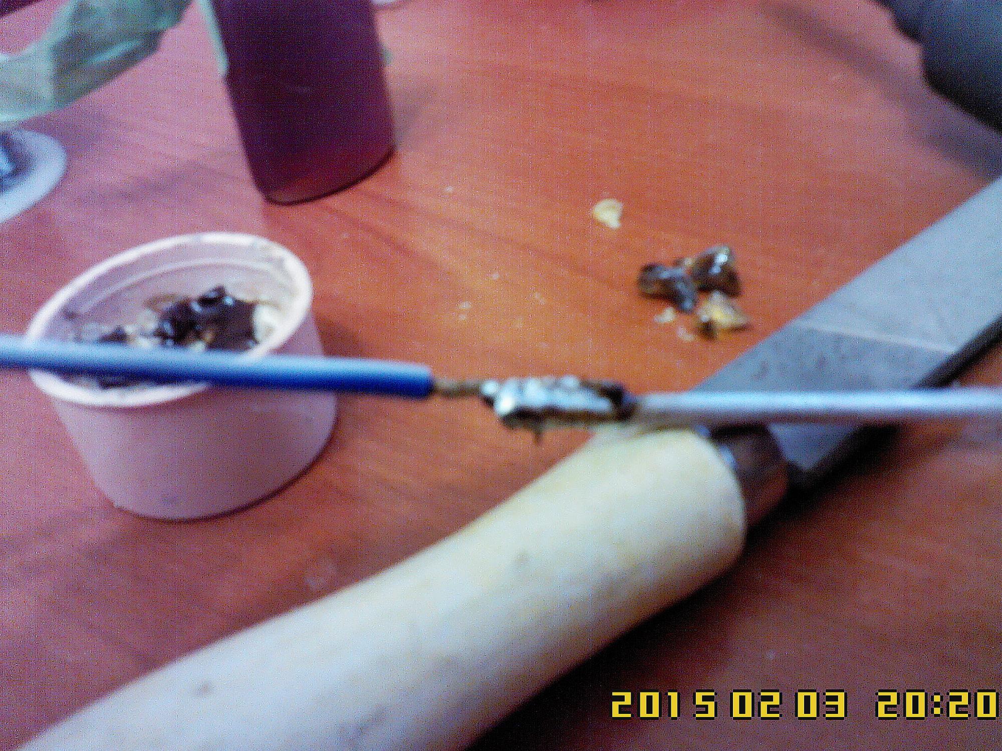

С луминевой жилой не захотел, старо-советский паяльник портить, медная жало не вытаскивалось.
Но и с медным жалом пояется прилично.
Vist
Если кому-то ещё актуально, то я паял провод к плюсовой клемме пакета с помощью флюса ф64 паяльника на 150вт и обычного припоя пос 61 держится насмерть, до этого пробовал ф34, как дохлому компресс 8), аллю припоя у себя в городе не нашел 8(
