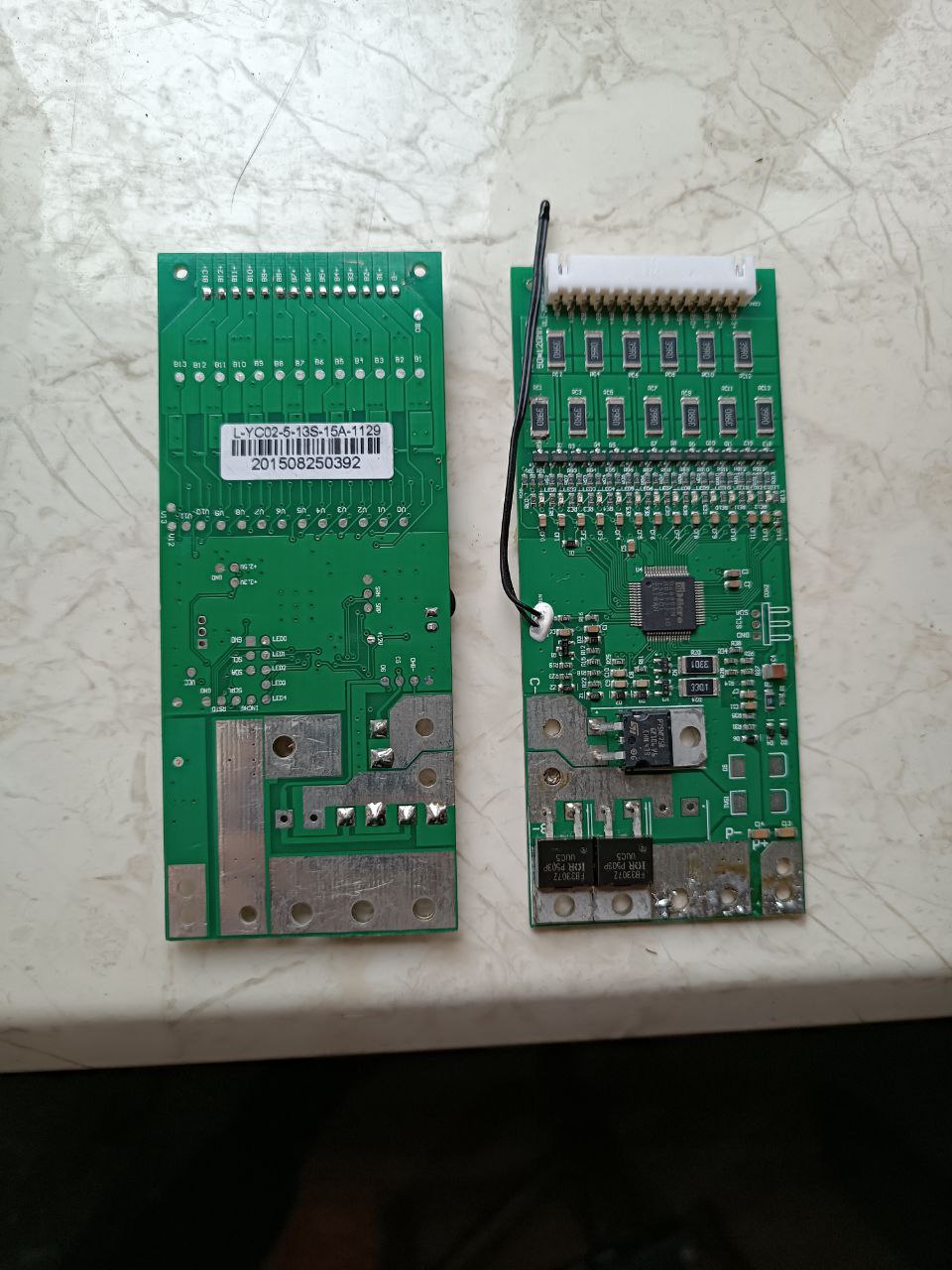

Прошу совета / инструкций по поиску неисправности (в шапке не нашел) и проверки платы на работоспособность.
Собрали новую батарейку и подключили "классическую" SmartBMS
Подали на зарядный вход питание от "зарядного" устройства - блок питания LED диодов с выходным напряжением 40-110В и постоянным током 0,7 А.  В результате на входе платы оказалось 100 В, как я понял она заблокировалась.
Плата перестала заряжать и реагировать на стандартный блок питания 54В.
Подскажите как искать проблему и на что обращать внимания. Судя по теме данная инфа будет интересна многим. Если где-то уже написано, киньте ссылкой   ;-)
ps после 2х часов чтения темы нашел еще один косяк, провод (+) был "оторван" в ходе осмотра батареи. При этом балансировочный разъём был подключен.
Пробой был по 12му каналу, походу плату в утиль? или что-то с ней можно пытаться делать?  :facepalm:
Зарядный транзик сдох, скорее всего. И возможно его доайваер. в придачу.  :bn:
Еще надо промонитрить напряжение питание процессора.
3+В, если не ошибаюсь.
На какой именно мерять ноге, надо в теме искать, на память, не помню...
kasper
Менять микросхему , пока они на али продаются.

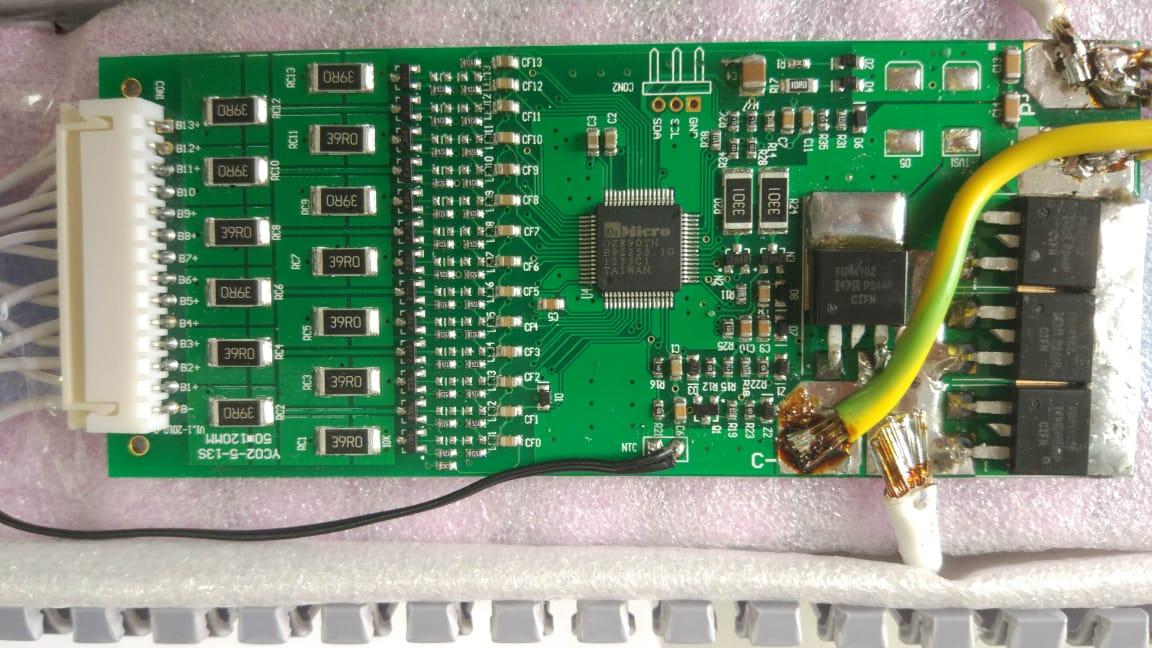

Дня доброго всем !
Такая ситуация у меня - штатно поставил аккум на зарядку , после окончания зарядки питание на  Контроллер 20в Напряжение при измерении — «скатывается» с 40в до 20в в течении 1-2 сек. (аккум 12s 1p - 20Ач 36v  - LiFe) ... СБМС  "новая" прямоугольная , напряжение ячеек ровное 3.3в общее 40 в (на БМС ) на зарядном проводе и проводе контроллера 20в , при подключении зарядки не включенной в сеть напряжение на бмс падает с 20в до 0.8в - подключаем к сети 20в ...  За сутки заряд батареи снизился на 1в = 39в и 0.5 в на БМС 19.5в  поппробовал поставить на зарядку - тишина .
Ресет непомогает , вынул балансировочный шлейф , отпаял Р+  промерял - результат тот же - припаял обратно , балансировочный шлейф пока обратно не втыкал ... Подскажите что дальше делать ? Сам разбираюсь слабо - могу дрель починить или подобное .
Програматора нет ...
Цитата: INOI от 23 Июль 2019 в 14:20
Дня доброго всем !
20В - это напряжение закрытых ключей. Как на разряд, так и на заряд. Почему они закрыты - надо разбираться...смотреть циферки с программатора.  :pardon:

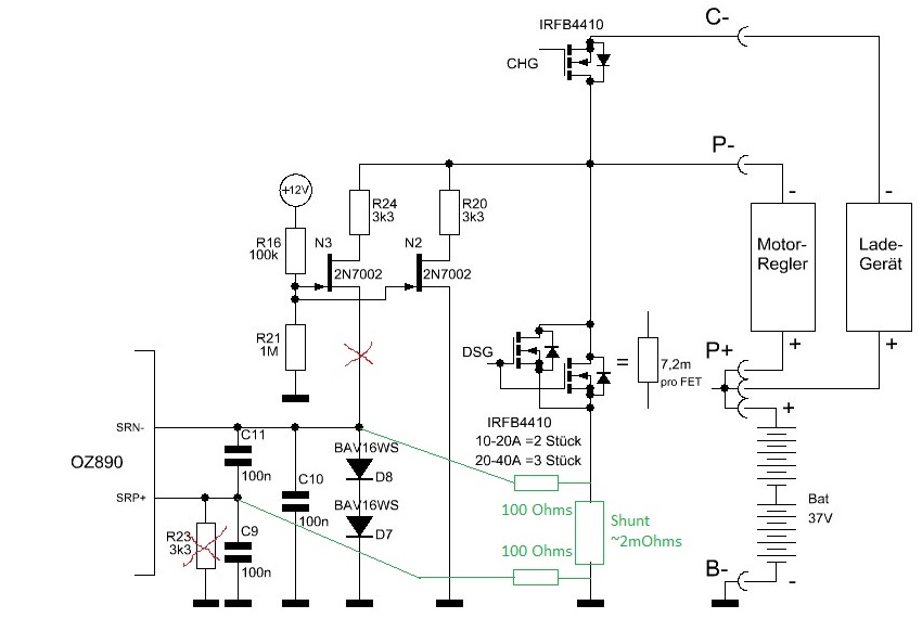

Цитата: L29Ah от 28 Фев. 2019 в 15:49
Успешно высадил аккум до 2,4В на банку с этой БМС :(
Эксперимент показал, что с отключенными (и даже отковырянными) ключами через нагрузку течёт достаточно чтобы в какой-то мере запитать 12В светодиодную ленточку посредством степдауна. Как такое может происходить? Смотрю на схему в даташите и вижу фигу.
Upd: нашёл на просторах интернетов что-то похожее на кусок схемы нашего агрегата:
http://vae-tech.forumactif.org/t61-smartbms-oz890-modification-shunt-externe
Зачем тут R20-N2 вообще?
Затем же зачем и R24-N3, является составляющей виртуального шунта, колхозинг китайцев, хотели как лучше, получилась фигня. Низ N2 надо тоже оборвать, т.к. утечка происходит в равной степени через R24 и R20, достаточная для запитки светодиодной ленты. Чтобы не резать плату, транзисторы можно просто отпаять.
А у меня вопрос к залу, т.к. забыл, что за транзисторы у нас управляют балансировочными резисторами? Приехал давний клиент с 2012го года с жалобой на резкое падение пробега и странное поведение зарядки, оказался разбаланс из-за сдохшего транзистора.
Upd: Нашёл, по маркировке G16 - 2SK1590(слишком круто для китайцев) - можно в шапку. На фотках современных плат видно маркировку AGKV, такой нигде не нашёл.
