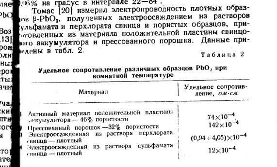

Vova_n
Я больше верю нашим исследованиям времён СССР нежели чьим либо.
И в двух изданиях находил информацию, что бета мод имеет проводимость на ровне с медью и то и лучше.
Вот вам вырезка из одного из них по исследованию свойств двуокиси свинца, спорьте с автором и той литературой, что он использовал.
Джафаров Э.А. Электроосаждение, свойства и применение двуокиси свинца 1967
Serg
#154
Цитата: Vova_n от 11 Апр. 2018 в 05:38Я больше верю нашим исследованиям времён СССР нежели чьим либо.
Когда это работы Томаса Ю.(1948год), на которые ссылается автор, стали уже нашими исследованиями? И разве за 70 лет, что-то изменилось  в науке?  ;-) Нехорошо.
Диоксид, полученный разными способами,  может иметь разное значение уд.сопротивления в зависимости от стехиометрии. И в разной литературе, наверняка, можно встретить разное значение. Но, нас-то интересует конкретный случай  с определенной стехиометрией, которую получают в зарядной реакции. А как раз  в вашей книге страницей раньше указаны эти значения для пластин АКБ! Смотрим -
Ай-ай-ай. И автор исследований - тот же и сопротивление на уровне 10^-4 Ом*м.
Цитироватьспорьте с автором и той литературой, что он использовал.
Не вижу места, которое предлагается оспаривать. Значение тоже самое. что указал я постом ранее.
Да, и дело, если заметили, не в диоксиде , а в электролите, который здесь является лимитирующим звеном в цепи со своим уд. сопротивлением 0,7 Ом*м. Разница с диоксидом свинца 4 порядка, "...Карл"! Об этом вы позабыли, когда говорили о внутреннем сопротивлении.  :hello: Вот так!

[user]Serg[/user], Ничего не понял, что вы хотели сказать этим, что авторы врут или противоречат сами себе приводя в сравнение металлы и их проводимости?
Или проводимость ртути и висмута плохая проводимость?
Serg
#156
[user]Vova_n[/user],
Так сложно не понять табличку со значениями, где для ПАМ  аккумулятора указано значение уд.сопротивления?
И оно = 10^-4 Ом*м. Есть сложности с прочтением/разглядыванием таблицы?
А всякие разные уд.сопротивления( электроосаждения из раствора непонятно чего, с непонятной стехиометрией), похожие на ртуть и графит находятся в последних двух строчках таблицы. И даже это -  на два порядка больше, чем у  свинца(зачем нам кузнец ртуть)! Вот они-то и обсуждаются на следующей странице, что вы тычите. Но, них нам все равно, поскольку явно не наш случай.
Vova_n
[user]Serg[/user], Мне там всё понятно  :-)
спор о чём я не понял? если всё так плохо с проводимостью откуда стартерные токи в 500а и выше? чего доказываем то?
а) варианты ответов - проводимость дрянь
б) не всё так плохо и в итоге мОм  Rвн на СА
Serg
#158
Цитата: Vova_n от 11 Апр. 2018 в 09:08откуда стартерные токи в 500а и выше?
Отсюда, как я уже писал ранее -
ЦитироватьВ случае АКБ  положение с низким Rвн спасают только [b-b]геометрия и размеры пластин[/b-b]. Например, если ячейку стартерного АКБ залить чистой(гипотетически) водой, то сопротивление составит около 40 Ом.
И оба ваши варианты а) и б) справедливы. Просто нужно взять и посчитать. :hello:  Как я это сделал для А.Сороки в случае чистой воды, когда он хлестался, что вода это отличный изолятор в АКБ.
ПС Грустно, что на форуме такие слабые представления о физике процессов в АКБ даже у достаточно сильных ораторов.
TOM
Цитата: Serg от 11 Апр. 2018 в 08:58...табличку со значениями, где для ПАМ  аккумулятора указано значение уд.сопротивления?И оно = 10^-4 Ом*м.
В таблице 2 указано удельное сопротивление в Ом*см. А это разница на два порядка.
Serg
Сер, не затруднит ли перевести в  единицы системы Си  - Ом*м? Порядки сразу встанут на свои места на равняйсь... два порядка это как раз переводной коэффициент.
