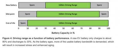

Цитата: philips от 23 Окт. 2019 в 21:04то никакого вреда от пороговой отсечки 2,8v просто быть не может, тем более, что в даташитах абсолютное большинство элементов по прежнему имеют 2,5v-порог, на основе которого заявляется ёмкость и прочие указанные параметры. Так что даже 2,8v это не только не слишком низкий порог, а наоборот самое оно для всех противников разряда в "ноль", соискателей учёта DOD и т.д.
Пока производители батарей борются за максимальную емкость, насилуя ячейки на граничных напряжениях и вытягивая крохи ёмкости,   производители ЭТ делают так:
https://electrotransport.ru/index.php?topic=12728.msg1384987#msg1384987
Берут двойной запас по ёмкости и зашивают BMS  на работу вокруг средней точки (точнее как помню  вроде 3.92В?). По мере износа батареи диапазон расширяют.
Потому что уже давно доказано, что эксплуатации элементов в режимах нелинейной разряда (ниже ~3.3В и выше 4.0В) приводят к ускоренному износу батареи. Причем, что примечательно, в зону повышенного разряда (серая снизу) они стараются батарею не доводить даже в конце жизни батареи (end of life). Износ батареи возрастает многократно.
Смарт БМС или самому за этим следить и батарея прослужит долго.

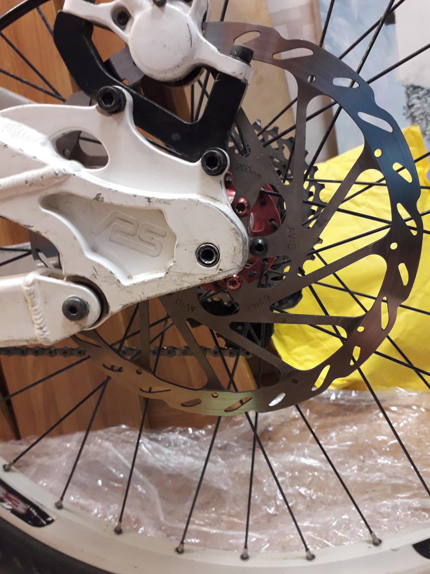

Сегодня колхозил крепление диска с магнитами PAS на систему Hollowtech II. Получилось весьма неплохо. Винты использовал из нержавейки для нормальной работы магнитов.
стандартный диск
выпилил середину и сделал зенковки.
нарезал резьбу М5 в стандартных бонках малой звезды.
прикрутил диск нержавеющими винтами.

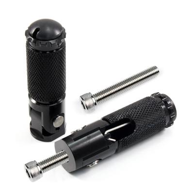

А кто нибудь ставил подножки для пассажира на объемной раме?
Можно ли на маятнике в пере сделать отверстие и закрепить подножки как на фото?
Опасаюсь что может пострадать прочность пера.
7ambrion
Цитата: Kitano от 04 Нояб. 2019 в 14:11Опасаюсь что может пострадать прочность пера.
вилка полая внутри (на eeb по крайней мере), именно стягивать сильно нельзя получается или замнет/перекосит )) лучше наверное сверху или снизу уши приварить и в них вкручивать ))
Все сказанное выше является мнением
Наверное и нормальный хомут-скобу можно.
Kitano
Да тоже думал об этом, поэтому сразу предполагал широкие шайбы поставить. А варить неохоты, краска попортится а красить заново неохото)
А что за хомут скоба? Видел только самодельные варианты.
7ambrion
Тут еще вопрос в предназначении подножек ) как бы если пассажиру просто ноги ставить то мощные шайбы справятся с задачей, но если самому вставать и возможно прыгать то уже как то усиливать всю эту конструкцию нужно ))
Самодельные конечно. Как и сверловка перьев. B-)

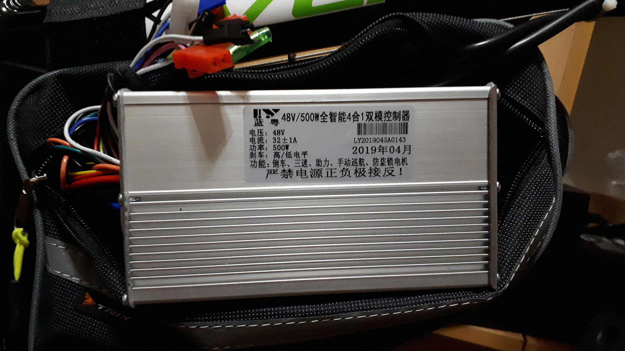

Приветствую  коллег  по увлечению!  Нужна помощь  для  доведения до  ума  приобретённого  комплекта.  Имеется  МК Бафанг 500 Вт, аккум 48в 11.6 А и контроллер. Комплект  шёлк без дисплея,  только  с  кнопкой  газа с 3мя светодиодами.  Датчик  PAS  придётся  так же доработать,  как  камрад выше, стандартный  не  устанавливается.
Какой дисплей подойдёт и что нужно  ещё  доработать?
Цитата: ФАНБЕР от 07 Дек. 2019 в 10:11
Приветствую  коллег  по увлечению!  ...
Какой дисплей подойдёт и что нужно  ещё  доработать? img2]
Дисплей наверное никакой под этот контроллер. Разъёмы с подписями в хорошем качестве сфотайте сюда.

ФАНБЕР
Цитата: LeoDron от 07 Дек. 2019 в 17:25
[user]ФАНБЕР[/user], ты посмотри где покупал более на продвинутые конфигурации, поспрашивай или огнем попытай аборигенов, что за диво они тебе продали. Вряд ли они сами его придумали, и уверен, что дисплей ты к нему найдешь.
Скажи им. Thank you very much.... I am happy ... 5 stars ... Which display would you recomend to order from you? (thanks, happy and you - ключевые слова)
Покупал в Питере.  Вопросы задал, но продавец, пока, не ответил. Есть подозрение,  что сам не знает. ))
Фото контроллера с разъёмами  сделал,  но сюда не лезет. Через  комп попробую  загрузить.
