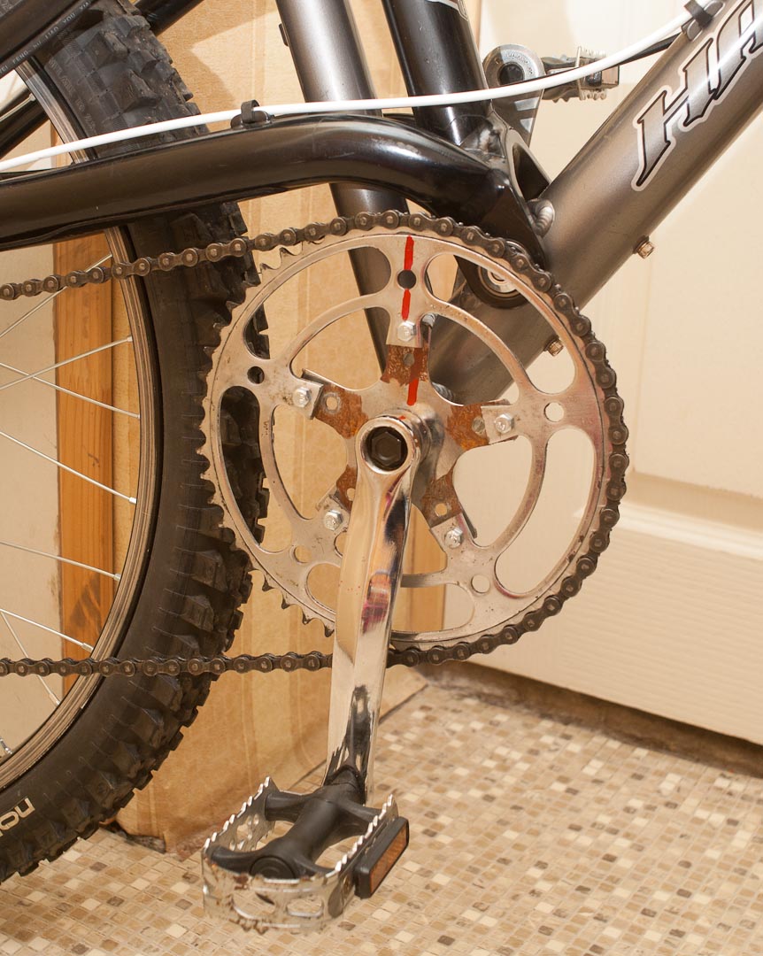

Цитата: evgeniy569 от 30 Апр. 2018 в 21:01Уточняю, цепь слетает с ведущей звезды если стоит ведомая на 12 зубов, на 14 уже всё норм. Причём всегда слетала в сторону шатуна, а не вовнутрь.   Переклюк передних звёзд выкинул нафиг.
тогда всё просто - у Вас перекошен так называемый "чейнлайн" (линия цепи). попросту поставьте обратно передний переклюк, и всё будет стопроцентно работать без слётов цепи. заодно и штанина в цепь залетать не будет никогда. я лично себе ставил сам передн. перекл. именно в таких целях.
Переключатель не сильно поможет, если линия цепи сильно ушла - только тереть-тарахтеть об него будет.[user]evgeniy569[/user], проверьте линию цепи, ради интереса сфоткайте сюда.

Цитата: edw123 от 01 Май 2018 в 00:52Переключатель не сильно поможет, если линия цепи сильно ушла - только тереть-тарахтеть об него будет.
бьюсь об заклад - поможет СТОПРОЦЕНТНО.
а тереть сильно не будет тоже. я бы сказал что совсем не будет тереть. ведь автор говорил что на соседней звезде уже вообще не сбрасывает. а на крайней сбрасывает с непредсказуемой частотой, вплоть до того что НЕ спадает вообще... я бы так отрегулировал положение переклюка вращением ограничителей и натяжкой троса, чтобы на соседней звезде вообще переклюка не касалось цепью, но и зазора практически не было. и потом подрегулировал бы ещё, если вдруг таковое бы понадобилось.
второй вариант - найти или каретку с более длинным валом, или переложить (если стоят) прокладки так чтобы каретка сместилась правее, или поменять систему, так как у них вылет (смещение плоскости звезды вправо от торца кареточного стакана) тоже очень разный бывает.
в зависимости от того какая у Вас система - варианты решения разные. я просто отодвигал звёздочку от мест к которым она крепилась на лапки.
вот фотки
тут были такие извращения по причине желания педалить на 60 км/ч (и соотв нужно было много зубьев), и на эту раму ставились перперы только с нижним хомутом и с нижней подводкой тросика... а диаметр звезды обещал встречу с геморроем при попытке оного поставить, но тем не менее сделать это впоследствии всё таки удалось. но цель была - чтоб штанину не закусывало...  :bw:
evgeniy569
Советская система  звёзд переднх, соответсвенно в каретке вал и подшипники советского типа в тоненькой обойме, но вал, гайки и подшипники купил новые на рынке. Был вариант запресовать обычные подшипники, но тогда прощай резьба. Или покупать звёзды нового образца с касетой вала.
