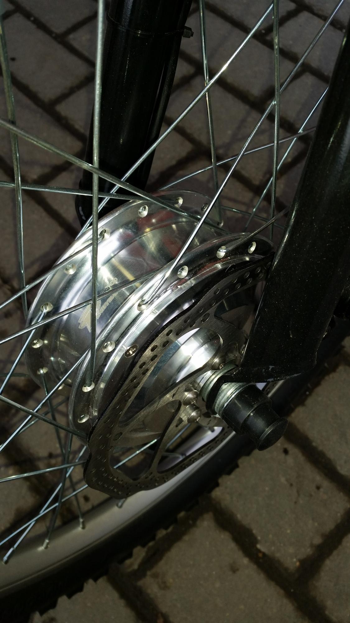

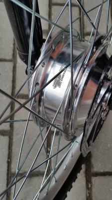

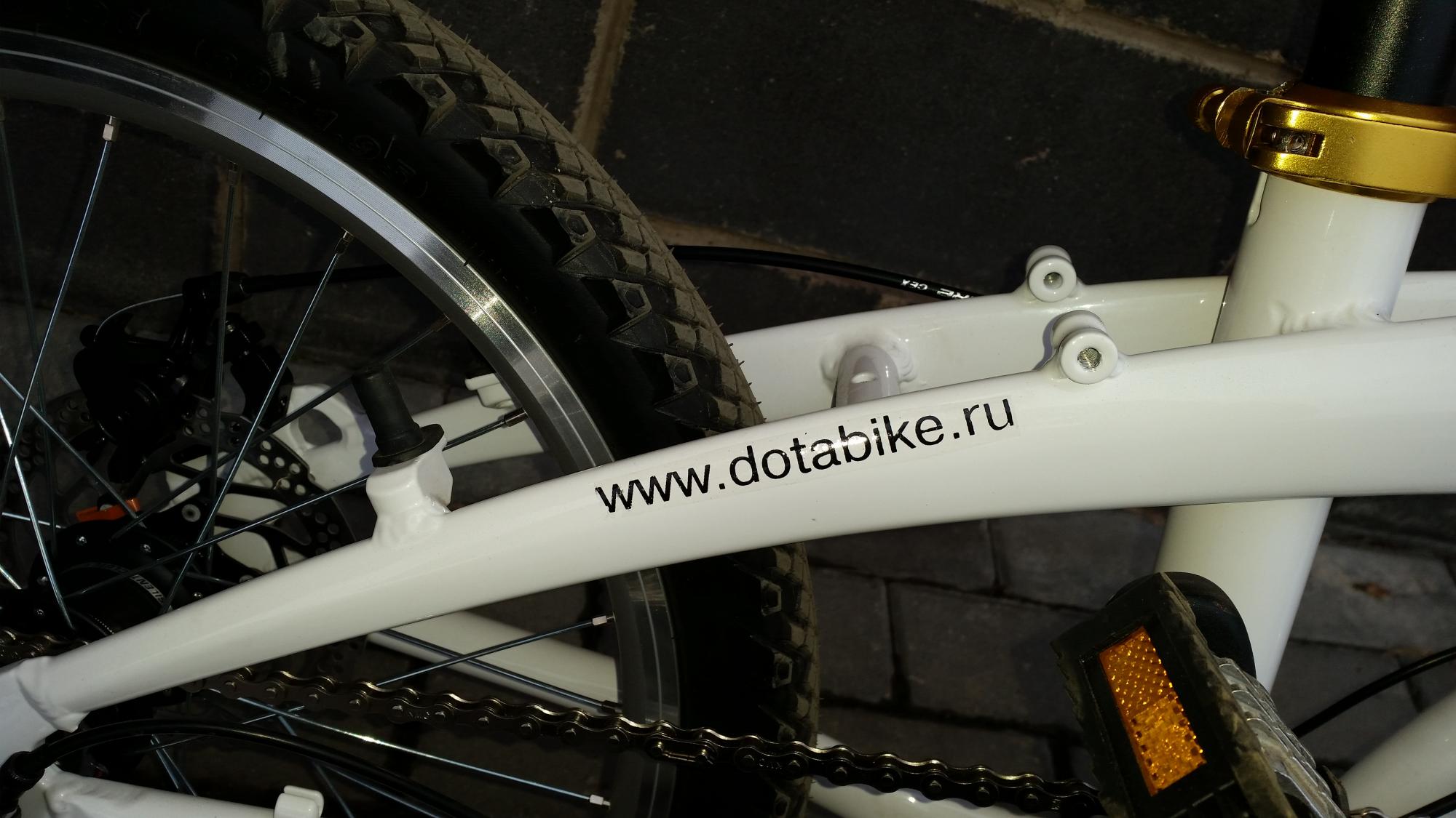

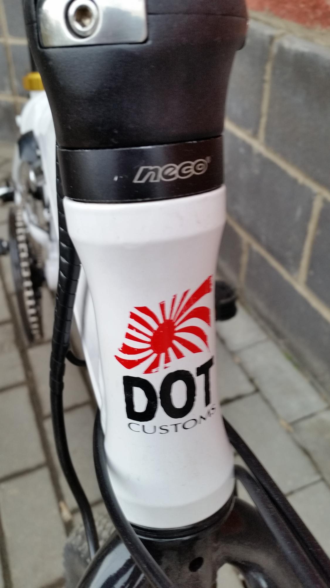

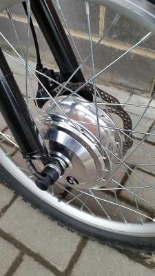

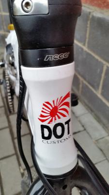

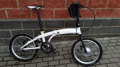

С любезного разрешения Dotabike протестировал складной электровелосипед DOT Runner-20EF на 20 дюймовых колесах...
Выводы:
1. 250 ватт переднего мотора при тяге 35-40 Нм достаточно для складничка 20" дюмов.
2. Существенно влияния на таких легких велосипедах (складные на 20 дюймовых колесах) передний или задний электромотор не оказывает.
3. И самое главное. Подъем в горку около 30 градусов (а не процентов),
не требует вставания с седла и пыхтения (3 уровень поддержки и третья скорость на планетарке).
ТТХ DOT Runner-20EF: Мотор 48 вольт, мощность около 250 ватт, 3 ступени поддержки. Задняя трехскоростная планетарка Shimano., переключалка поворотная. Тормоза дисковые механические, батарея около 9-10 Амперчас, Курок, чтоб не кутить есть. Вес около 16,5- 17,5 кг. Собран экземпляр отлично. Выглядит великолепно. И главное, можно заказать любимые компоненты для сборного велосипеда у производителя.

Цитата: Arafat от 20 Апр. 2019 в 20:181. 250 ватт переднего мотора при тяге 35-40 Нм достаточно для складничка 20" дюмов.
GPS координаты этой горки?
Простой расчет показывает, что для 30 градусов (синус = 0.5, т.е. тяга должна быть в половину полного веса) 40Н-м на моторе даст всего около 16кг тяги на радиусе 0.25м, т.е. полный вес ездок+вел должен быть не более 32кг. Для полного веса в 100кг тяга должна быть 50кг, т.е. 50-16 = 34кг ногами? Трудно поверить.

30 градусов (а не процентов) это эскалатор в метро.. вы точно в такую горку на 250 ваттах без пыхтения?
