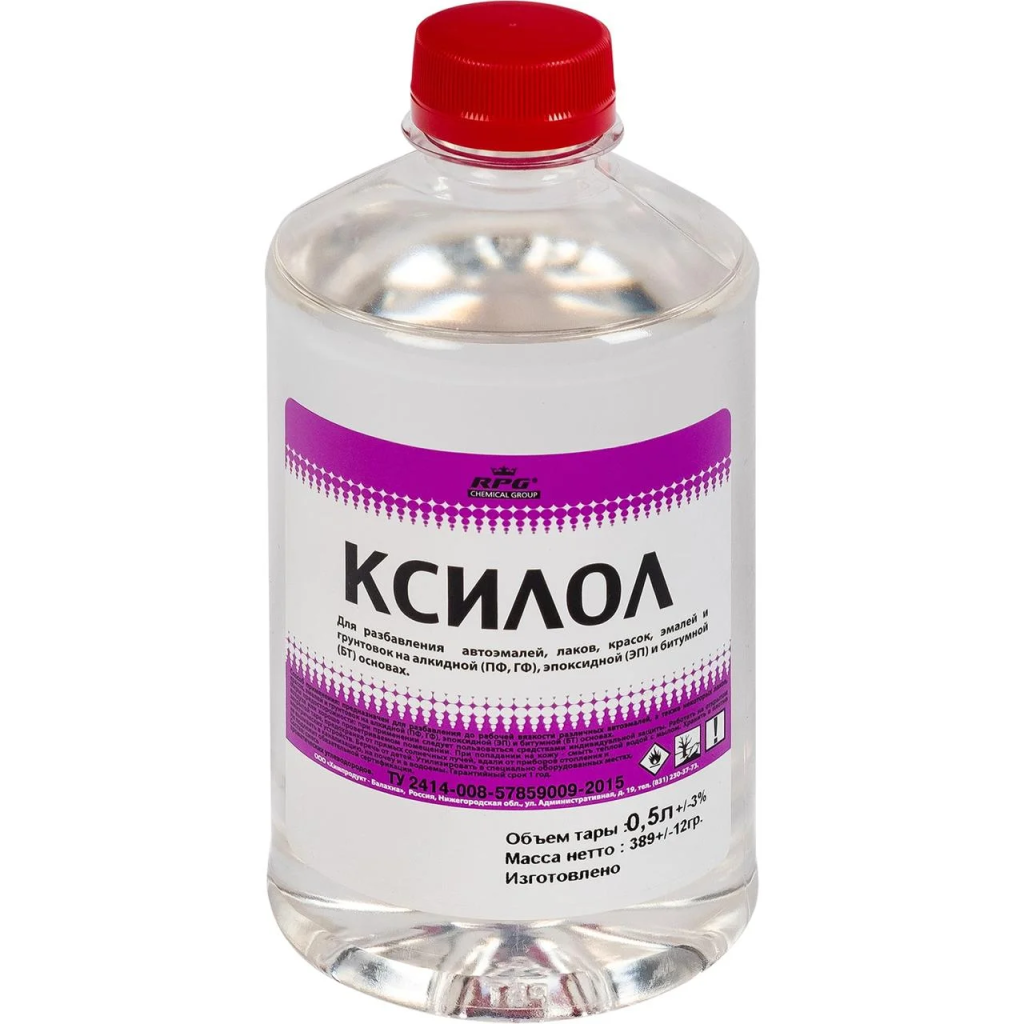

Есть все-таки решение как можно отклеить магниты???
Сергей_1959
Разве что попробовать ксилол для замачивания + ультразвуковая ванна для скорости, сам не пробовал но может получиться, зависит от клея.
