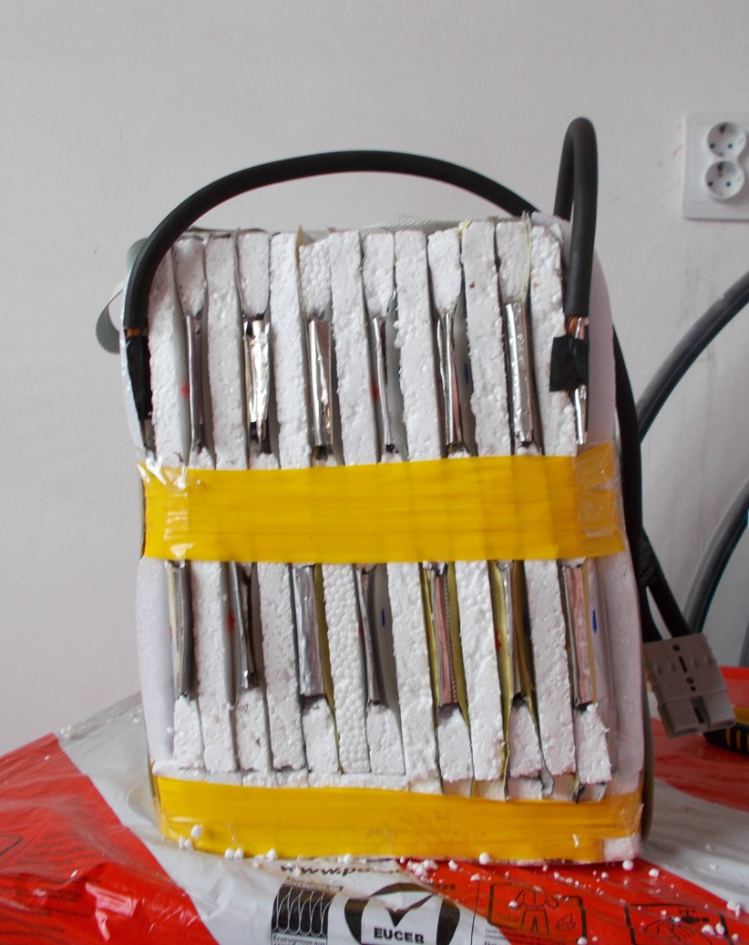

[user]Viter[/user], зря пакеты поставил вертикально можно повредить швы
Viter
Да, я знаю, что так не желательно. Но у меня по низу между пакетами (между кромками) проложен и приклеен пенополистирол 15мм (как раз по толщине пакета), так что на швы никакой нагрузки нет. Вес пакета передаётся на пенополистирол.
Вот эта фотка - аккум в процессе сборки, вид сбоку. Снизу точно такие же вкладки из пенополистирола, если приглядеться, можно заметить их под жёлтой изолентой. Здесь ещё нет клеммной колодки. Потом контакты, конечно, закрывались поролоном. И плюс, и минус на разъём выведены гибким медным кабелем КГ16.
