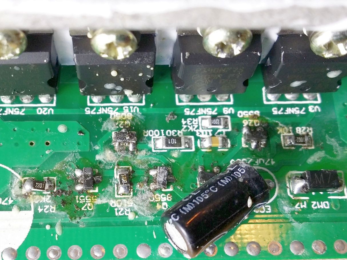

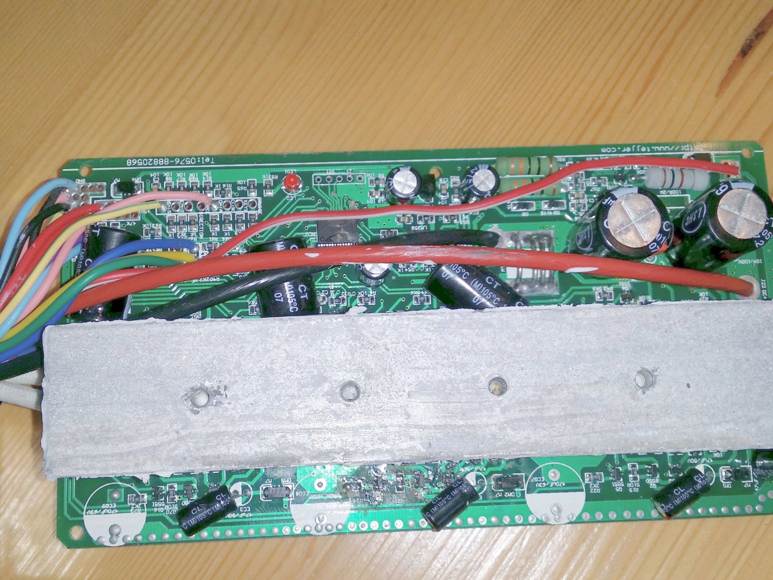

Здесь www_elektroroller-forum_de/viewtopic.php?f=1&t=3079 кажется речь идет об этом контролере. В конце есть фотки, где можно разглядеть маркировку. Конденсаторы на 63в. Транзисторы на 75в. Причем на плате хорошо видна маркировка 75NF75, а на самом транзисторе вроде бы 140NF75.
Olis
Разобрал свой контроллер с целью перепаять конденсаторы на большее напряжение. Ударным шуруповертом это легко получилось. Транзисторы заодно посмотрел, там нет никакой конспирации, просто они лаком покрыты и не видно. В общем маркировка там действительно P140NF75, т.е. 120А - 75В.
Менять нужно большие конденсаторы, они 1000мкф 63В, размером 16х25мм, и средние, которые лежат на плате - 470мкф 63В. Вместо всех имеет смысл поставить одинаковые 470мкф 100В, потому что они тоже размером 16х25. Плюс их же поставить на три свободные места, они тоже на питании, общая емкость даже больше станет в итоге.
