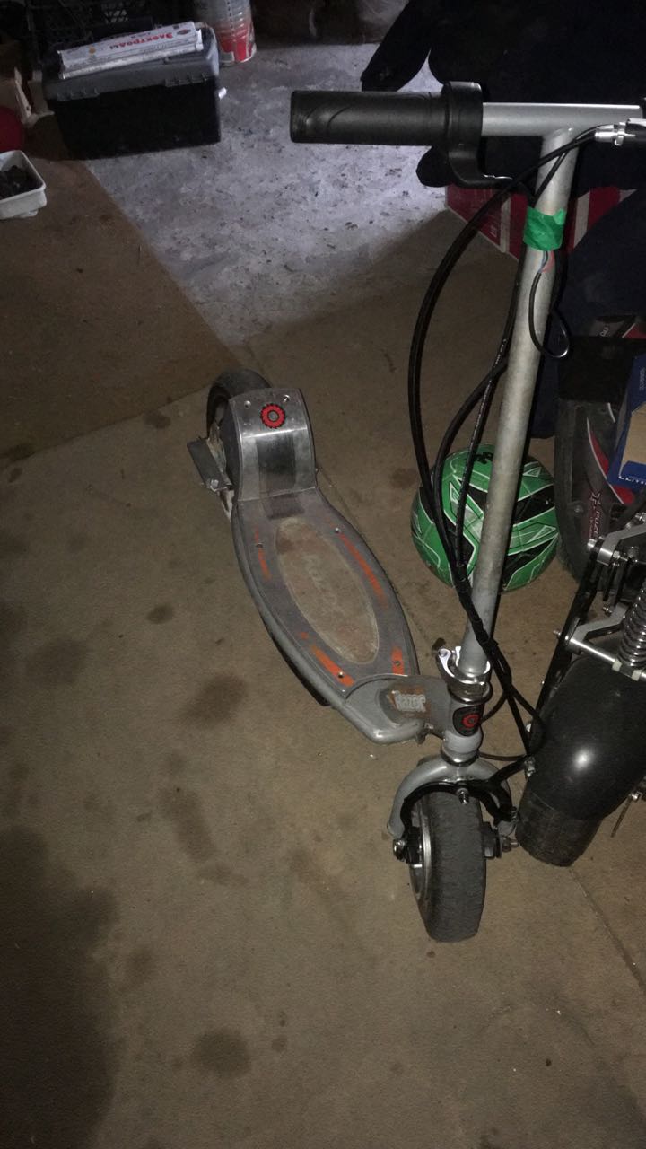

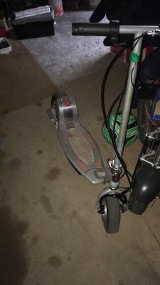

Alex_mac
Цитата: erynrandir от 04 Июль 2018 в 01:33Как его правильно крепить и как подключать подскажите?
Самое простое- переделать ось, удлинить перья зад вилки. И прикрутить. Подключить к бесколлекторному контроллеру провода по цветам. Чертёж оси я выкладывал.
Пришлось удлинить вилку ( ось стала чуть дальше), приподнять верх перекладину ( колесо чуть больше) крышку подпилить. Это все получилось достаточно быстро. Дитенку давно уже гоняет на этом чуде.

Выточил новую ось. С резьбой на концах. В теме гироскутер как источник колёс есть чертёж оси.
Удлинить зад вилку- две накладки сделал и потом скобкой сверху обвязал ( она была срезана и встала чуть выше на старое место, даже крыло на неё родное прикручивается после изгиба.
