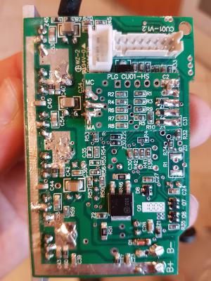

sosinvest
Если мотор без датчиков Холла, а контроллер жёстко ограничивает максимальные об/мин ХХ и скорость в движении, видимо по фазной частоте противоЭДС, то есть ли какие-то варианты снять это ограничение?
[user]sosinvest[/user], обороты у МК обчно ограничиваются противоЭДС, которая зависит от кV мотора и напряжение батареи.
В теории, контроллер может ограничивать скорость. В т.ч. и душилкой на делитель ручки газа.
Проверяется путем теста ХХ на...другом, проверенном контроллере. :hello:

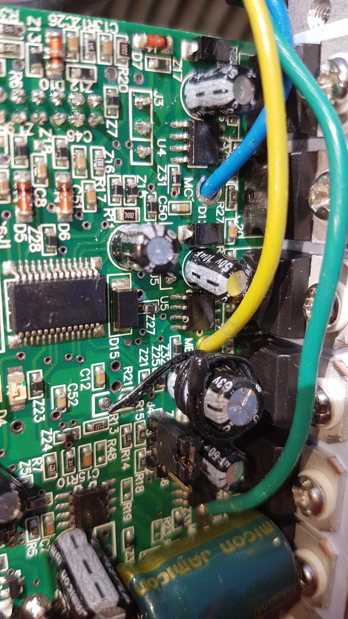

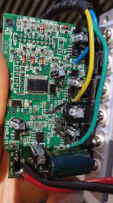

sosinvest
Этот контроллер подключен только к ПАСу  ( для ручки газа нет разъёма) и 100% имеет глушилку, т.к. обороты ХХ всего около 60, что даёт на 20" колесе скорость 10км/ч.
Вопрос - как "обмануть" глушилку и повысить скорость?
Глушилка обычно выполнена в виде проводка, замыкая (или размыкая?) который, шунтируем соотв. резистор в делителе.
Контроллеры заточены на макс. обороты ХХ при напряжении с ручки газа, примерно 4,2В.
Так что, берите вольтметр в руки и меряйте это напряжение, сперва с сигнального ручки газа, а потом проследить куда оно ...идет, какие проводки отходят от этих входных цепей контроллера.
Работы на 10-15 мин.  :hello:

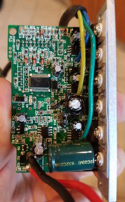

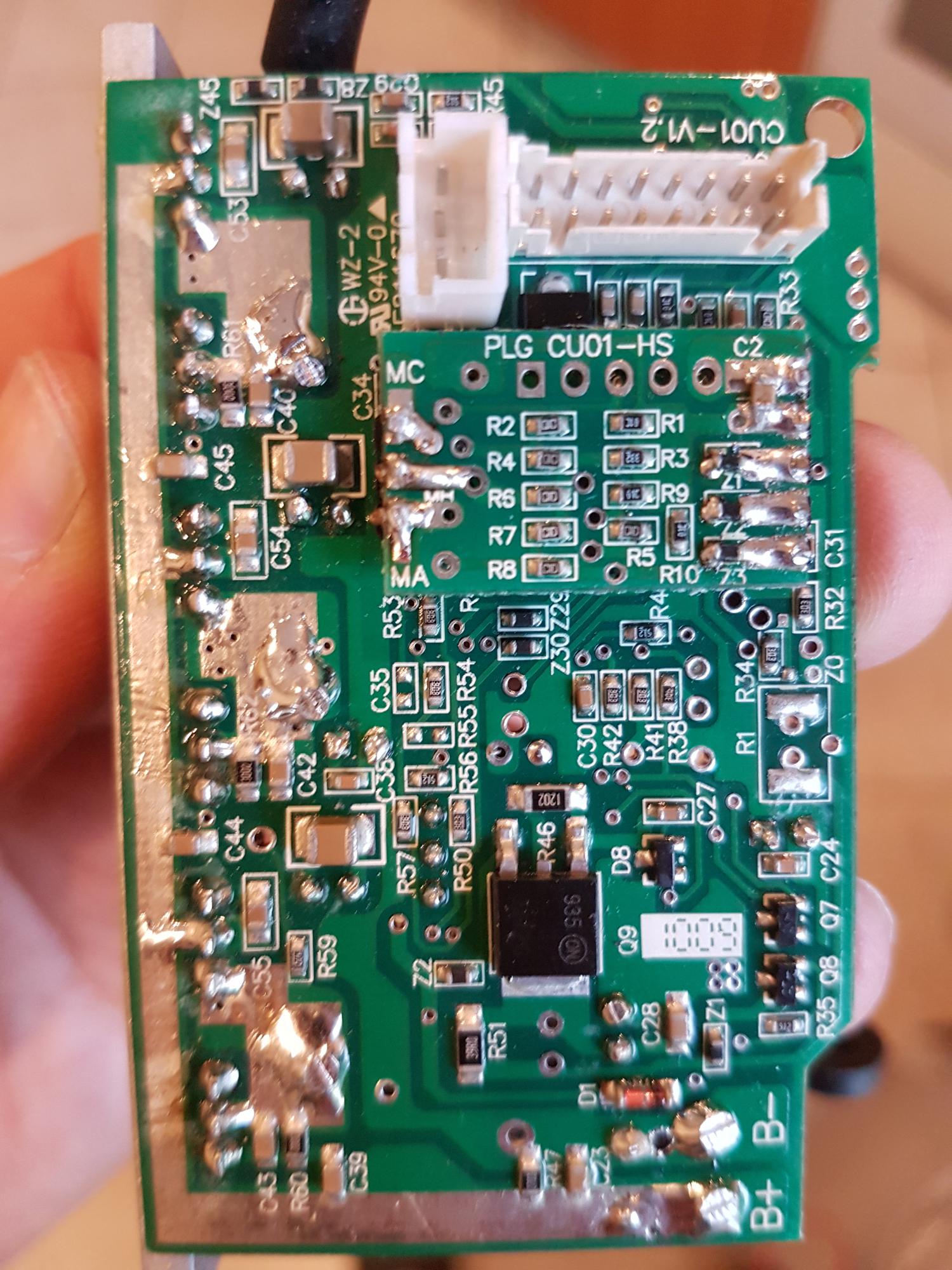

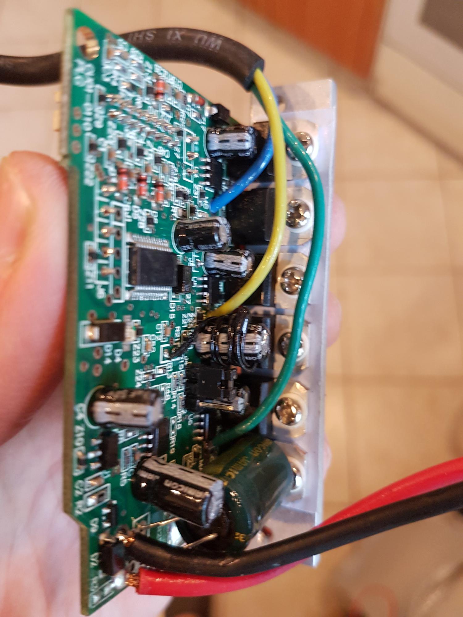

sosinvest
[user]илс[/user], Посмотрите пожалуйста на фото платы контроллера. Это европейский вариант, с платы выходят только +- на батарею, 3 фазных провода на мотор и есть два разъёма для ПАС и ЛЕД дисплея.
Где посоветуете искать глушилку?
sosinvest
Цитата: edw123 от 07 Июнь 2019 в 13:00
Возможно, что только в параметрах LCD.

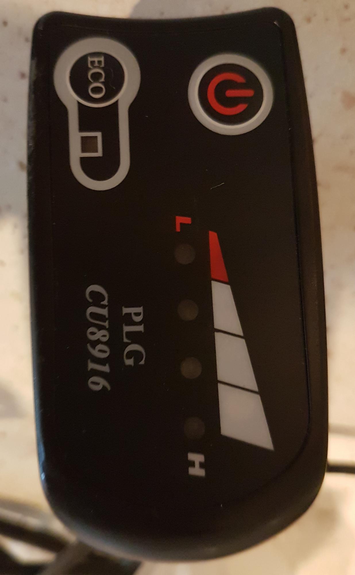

В комплекте с контроллером не LCD, а простейший LED дисплей.
