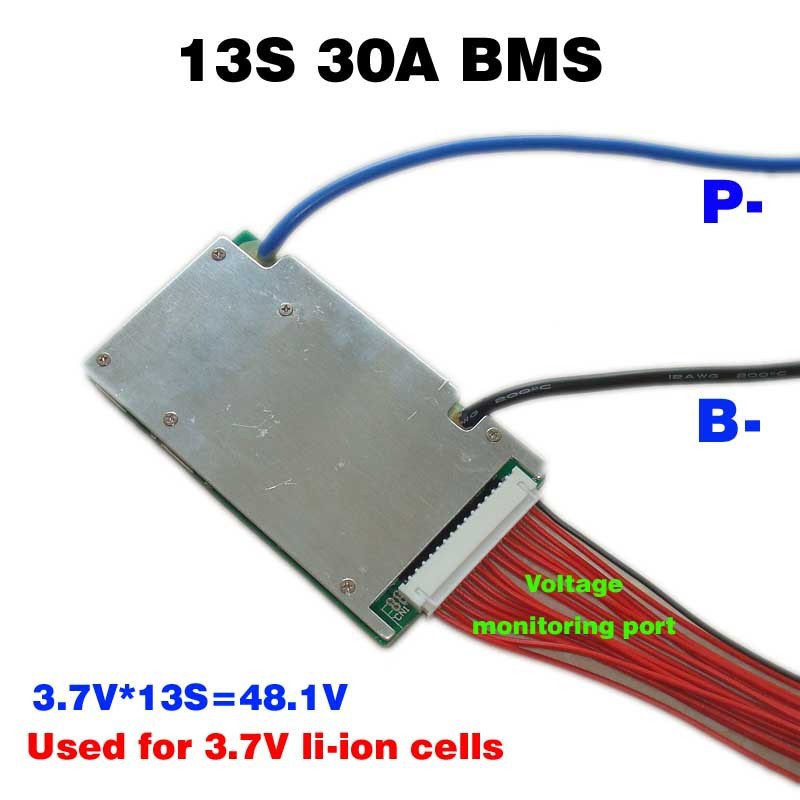

Доброго времени!Подскажите МК редукторник на 500 Вт,контроллер мах 20 А,батка 13S6P,имеется bms на 40 А могу я ее поставить?Контроллер ведь больше 20 А на МК не выдаст,или искать bms с меньшим током?На Али bms продают на 20,30,40 А.
LeoDron
Мотор/контролёр - можно любые китайские  в зависимости от ваших финансовых возможностей и потребностей (максимальная скорость и тд) Контролёр ток в 20 ампер будет ограничивать. Основная задача БМС -защитить вашу батарею. Какие у вас ячейки в батарее?
nik2517
LeoDron
Цитата: nik2517 от 17 Март 2018 в 20:04
ICR18650-26F 2600 мАч
У них максимум 5.2 А на ячейку по паспорту. В 6р БМС 25- 30А. Хотя народ с них и 7-8 ампер снимает. Но это уже на свой страх и риск и в минус к их ресурсу. Так что БМС и на 40 ампер можно оставить, если БМС с термоконтролем, а без термоконтроля я бы не советовал.
nik2517
Спасибо.Я понимаю котроллер больше 20 А брать не должен.Да бмс с термоконтролем.

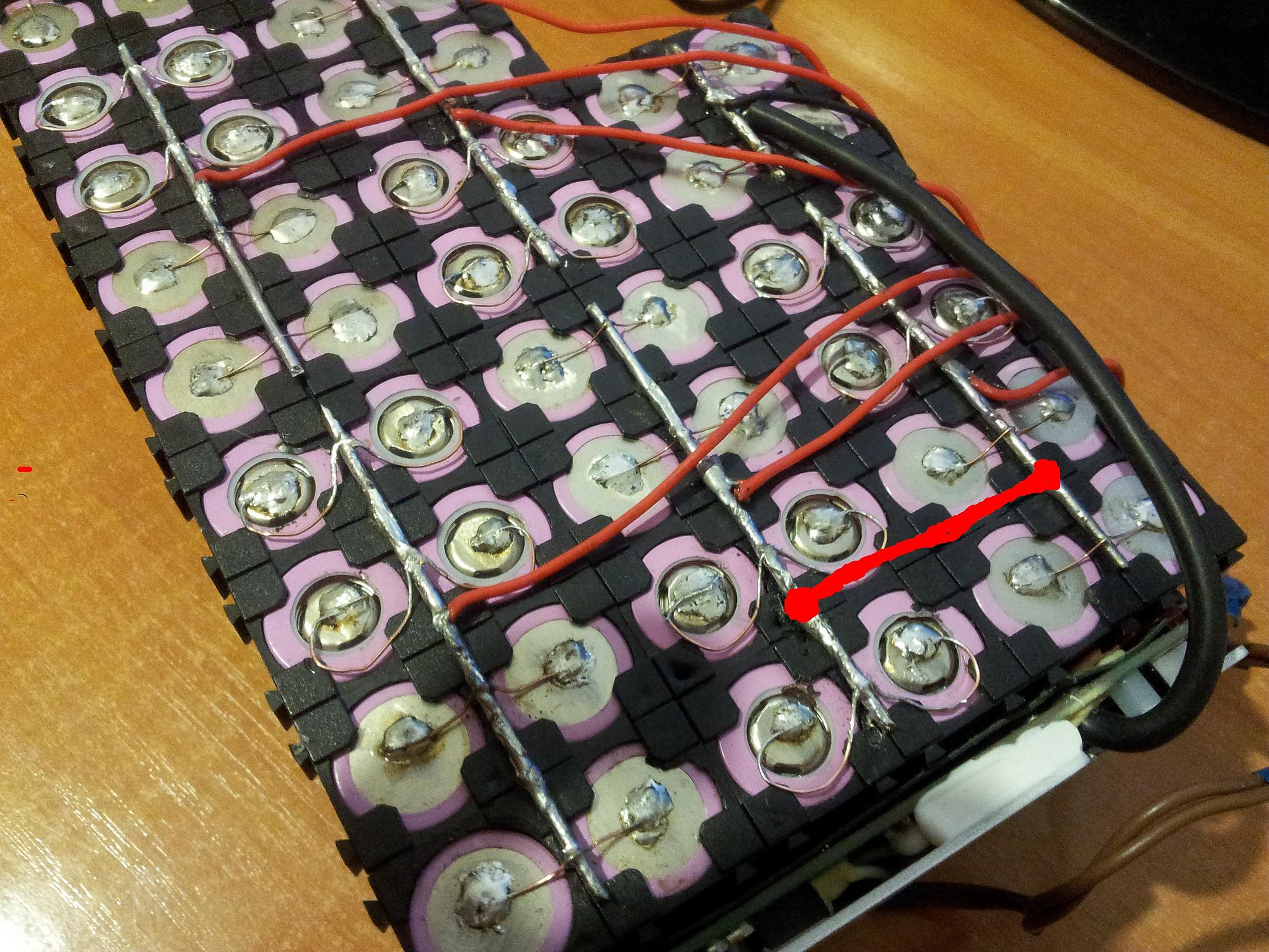

Ребята подскажите, замкнул две шины (красным на фото), могло ли это как-то повредить бмс?
bobshishkn
[user]Alexey123[/user], не должно.
[user]bobshishkn[/user], от кратковременного касания могли и не успеть. Им таки секунда-другая минимум нужна на сгорание.
bobshishkn
Да все понимаю, мы эти усики как понацею от всех бед позиционируем, а все не так просто.
Alexey123
#731
прикоснулся одно мгновенье, случайно задел, думаю усики даже не успели ничего почувствовать
bobshishkn
[user]Alexey123[/user], жалко если вмс умерла, там все быстро.

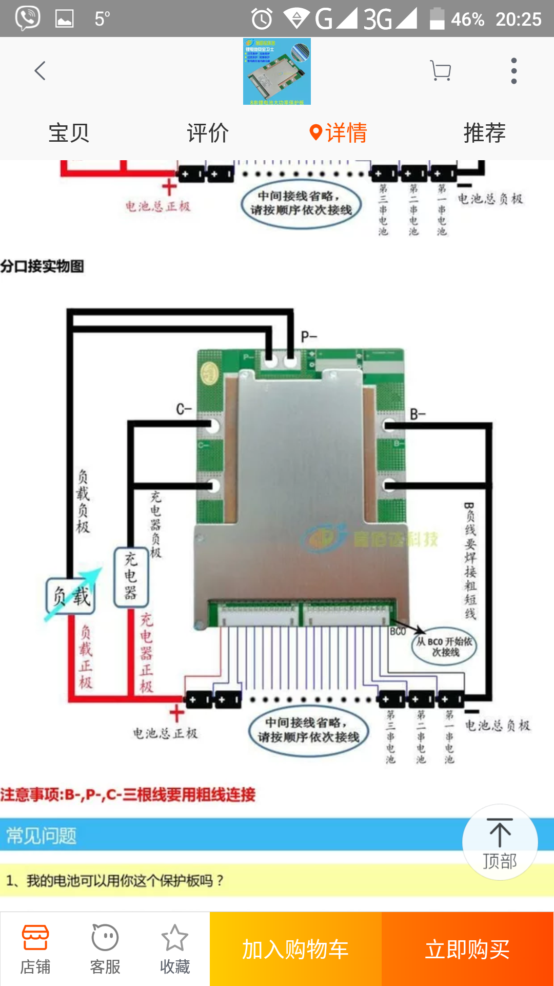

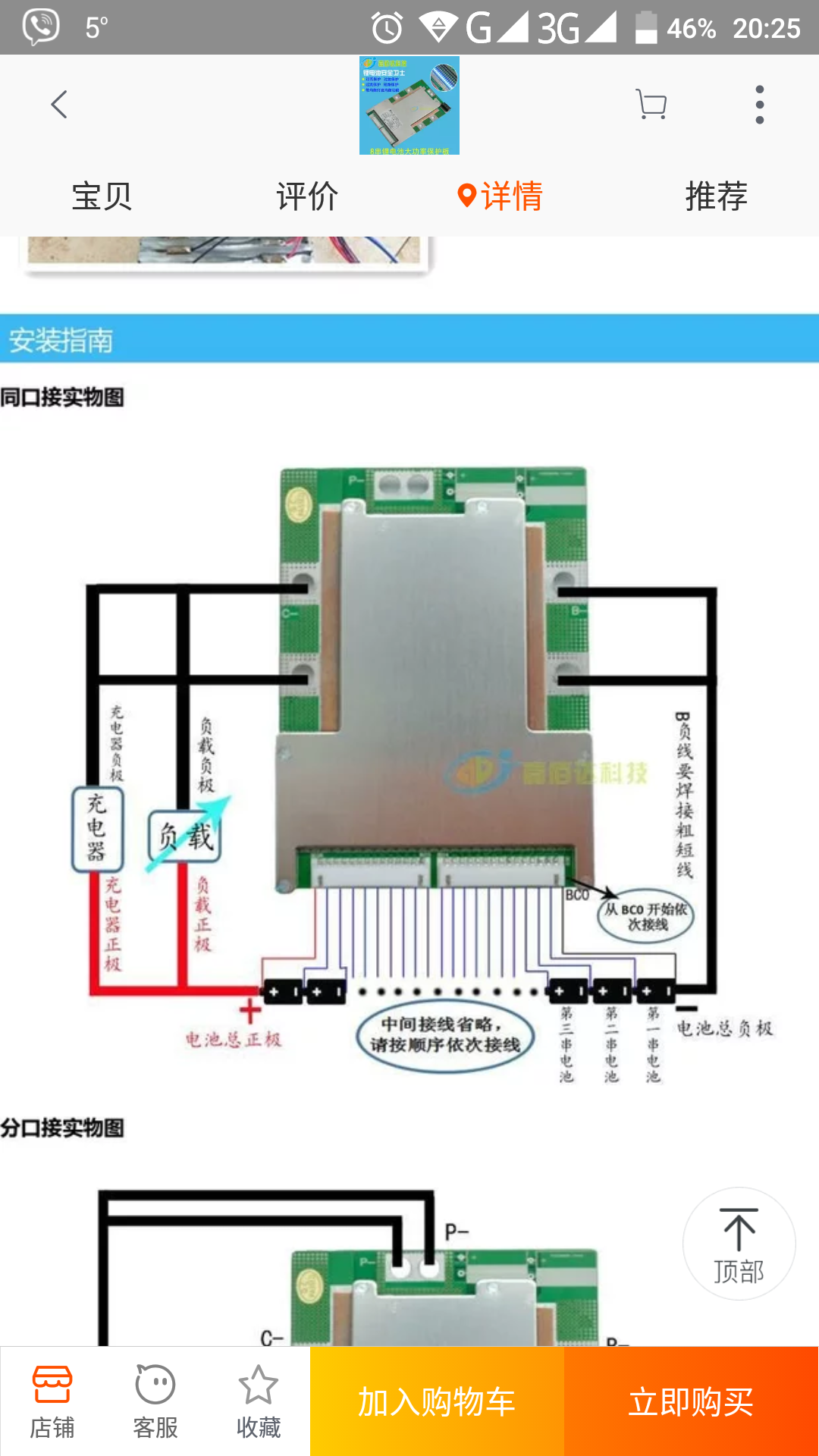

Подскажите пожалуйста, что имеют в виду китайцы под двумя схемами подключения бмс?  Видимо может работать как в симметричном режиме так и с использованием отдельного контакта для зарядки?
